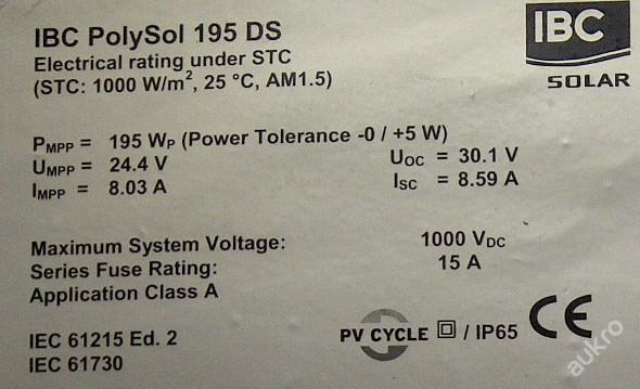

Zrovna jsem si přivezl dva panely IBC Solar PolySol 195DS. Potřeboval bych poradit, jak je správně zapojit na 12V systém (bohužel aku ještě nemám). Potom budu velice rád za rady ohledně regulátoru a co hlavně, potřebuji poradit s upevněním. Panely budou na zastřešení terasy, pod nima dutinkovej polykarbonát na dřevěný kostře. Konstrukce v pohodě vše unese, panely mají díry pouze zespodu, tak kdyby měl někdo nějakej typ na snadné a levné připevnění.

na 12V systém se ty panely napětím 2x nehodí. Dej je paraelně pro tak malou voltáž. Na dobré zapojení budeš potřebovat MPPT regulátor 30A, pokud chceš z těch panelů vyždímat vše.
S obyčejným PWM regulátorem přijdeš až o 50% produkce. To už je snad i lepší to napojit s PWM nebo i napřímo, ale na 24V systém aby to nemělo zbytečné ztráty.

Zdravím, proč by se nehodily ?? (měli by mít cca 48 článků dle napětí, právě že se hodí na 12 Volt systém třeba do série na MPPT 30A-aspoň se dají panely dobře vyždímat, naopak se na 24Volt teda moc nehodí pokud se nepletu-panely mají malé napětí a ještě menší jak se zahřejí, ale 2 zapojené v sérii ano.atom píše:na 12V systém se ty panely napětím 2x nehodí. Dej je paraelně pro tak malou voltáž. Na dobré zapojení budeš potřebovat MPPT regulátor 30A, pokud chceš z těch panelů vyždímat vše.

Mají 48 článků, napájet chci noťas, občas tv a večír světla (mám doma všude led). Jinak mám DC měniče 150 a 300W.

Ten druhej regl rozhodne neni MPPT. To neber prijdes o hodne vykonu coz je u malych systemu hodne videt. Z vlastni zkusenosti pouzij hned lepsi regl.
Obecne je lepsi provozovat system na co nejvyzsich napetich .... Pokud ti kamos bude dodavat jety olovo z nakladaku tak to nebude zadna slava ale pro zacatek na zkousku proc ne. Alespon te neprijde draho kdyz je zhuntujes.
A nakladaky jedou na 24V ne? Tak at ti doda obe baterky z toho auta.
Edit: U mp 24V tedy do serie MPPT regl a 24V napeti aku. Takto bych to resil ja.

Já takové panely (48 článků) ale o výkonu 140Wp používám na 12 Volt systémy s 1000W měničem bez problému.olozx6r píše:Mají 48 článků, napájet chci noťas, občas tv a večír světla (mám doma všude led). Jinak mám DC měniče 150 a 300W.

paralelne na 24V system to nepujde - panely by mely male napeti,
seriove na 24V system v poho,
na 12V system seriove i paralelne v poho.
Nevim jak regl, neznam specifikace. Je potreba dodrzet napeti reglu na vstupu panelu, a nechat i nejakou rezervu, bo jak mrzne tak to jde jeste nahoru.

Určitě pojedu jen 12V, bude lepší tedy zapojit panely do serie nebo para? Propojovat budu kabelem 6mm, ještě musím objednat pár MC4 a jestli tedy někdo poradí ten regl?? Odkaz?? Díky

je to takovej obyc regl a vykonem na 12V tesne pod tvoje dva panely a nebo 45A verzi.
Pokud mermomoci chces 12V tak dej paralelne. Kdyby se jeden zastinil druhej pojede ....

Pokud jich zapojiš sériově, tak nemusíš dávat silné kabely k panelu a ušetříš 2 MC4 konektory, ten regulátor třeba tento by se dal použit:olozx6r píše:Určitě pojedu jen 12V, bude lepší tedy zapojit panely do serie nebo para? Propojovat budu kabelem 6mm, ještě musím objednat pár MC4 a jestli tedy někdo poradí ten regl?? Odkaz?? Díky
http://eshop.neosolar.cz/mppt-solarni-r ... 500-1000wp

Panely nemá šanci nic zastínit, jedině snad pták. Terasu mám ve čtvrtým patře orientovanou na jih a nademnou je už jen nebe. Co bude tedy lepší ohledně výkonu, serie nebo para? Moc děkuju za odkazy na regulátory, ale ty ceny mě dostávaj....

Výkon bude stejný jak do série, tak paralelně, akorád do série bude menší proud a napětí 2x větší, nemusíš dávat tlusté kabely k panelům a stačí ti 2 konektory na připojení.olozx6r píše:Panely nemá šanci nic zastínit, jedině snad pták. Terasu mám ve čtvrtým patře orientovanou na jih a nademnou je už jen nebe. Co bude tedy lepší ohledně výkonu, serie nebo para? Moc děkuju za odkazy na regulátory, ale ty ceny mě dostávaj....

MPPT regulátor, tam tě investice 3000,- za 30A model nemine, ale bude to ideálně fungovat, ať už to zapojíš sériově či paralelně. A máš možnost do budoucna rozšířit na 2 či 4násobek panelů, přejít na 24V nebo 48V systém a regulátor měnit nemusíš.
Ohledně výkonu je lepší panely paralelně, efektivita MPPT bude o 1-2% lepší při konverzi z 24V na 14v baterii, než z 48V.
2 konektory nic nestojí a předpokládám, že vzdálenost bude menší než několik desítek metrů aby mělo smysl šetřit na drátech.
Jestli koupíš PWM regulátor tak jednoznačně paraelně jinak přijdeš o další půlku výkonu.

Na 12V systém jsou ideální 36článkové s 18V napětím, tam pak stačí regulátor za tři stovky, který nedělá nic jiného než že panely připojí a když už je nabito tak odpojí a funguje to jak má + stará baterka z náklaďáku.FRSO píše:Zdravím, proč by se nehodily ??atom píše:na 12V systém se ty panely napětím 2x nehodí.
U těchle panelů je prostě potřeba 10x dražší MPPT regulátor nebo počítat s tím, že místo 390Wp budu mít třeba jen 250.
Tak sem myslel to, že se na levný systém nehodí.

Zdravím, v tom případě musím souhlasit, já už nepoužívám 36 článkové panely ani na 12 Volt systémy s PWM reg., zbytečně se ztratí cca 20% výkonu panelu, většínou se dělájí už větší systémy a panely 36 článkové jsou myslím jen do cca 140Wp. S více článkama je to lepší a využije se panel lépe i při zataženém počasí s tím MPPT, akorád ta cena je opravdu vyšší.atom píše:Na 12V systém jsou ideální 36článkové s 18V napětím, tam pak stačí regulátor za tři stovky, který nedělá nic jiného než že panely připojí a když už je nabito tak odpojí a funguje to jak má + stará baterka z náklaďáku.FRSO píše:Zdravím, proč by se nehodily ??atom píše:na 12V systém se ty panely napětím 2x nehodí.

Na regulátoru nešetřit. Rozhodně zvolit MPPT o tom nemá cenu se vůbec bavit a když tam nehrozí stín, tak zapojit sériově. Budou menší proudy a ušetříš konektory a solární kabely. Jaké baterie máš v plánu?
Jám mám u silnějších panelů etracer 20A a taky to zvládá. Jen nevyužije špičky porotože se omezí na 22,5A. Už více jak rok to takhle funguje.
