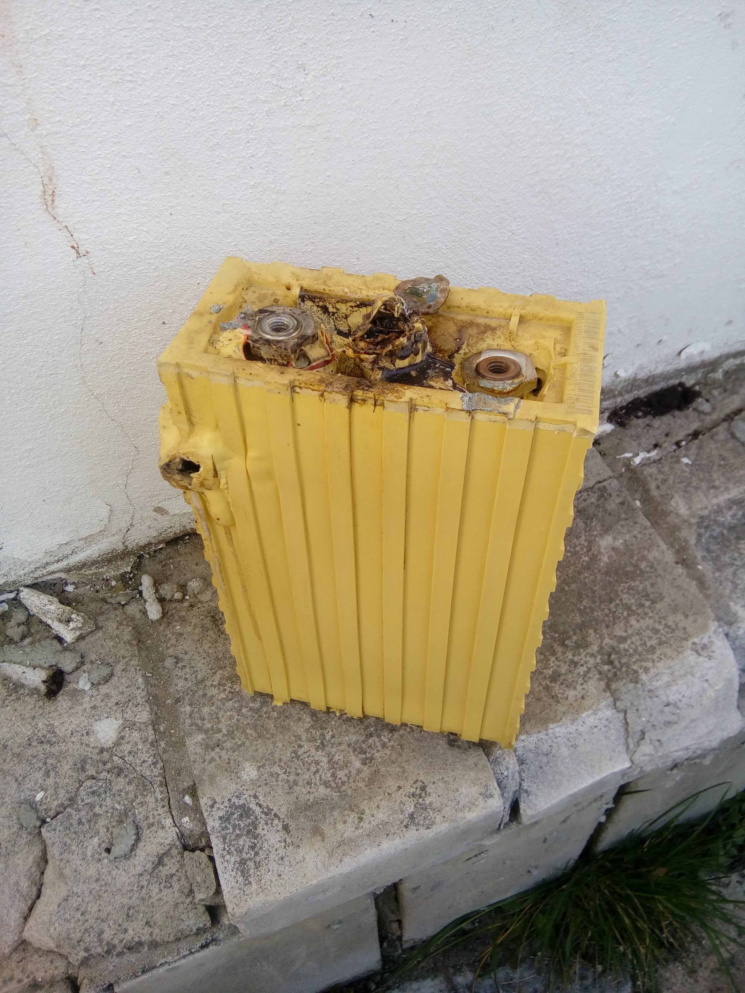

Tak můžu navázat na můj předchozí příspěvek. Články jak nové, ale dnes jeden bouřlivě odešel. Mám paralelně články 100 + 60 +90 Ah a stalo se to tomu 100 Ah. Vše fungovalo normálně, žádný alarm. Šel jsem se podívat k elektrárně, otevřel dveře - a vyvalil se bílý štiplavý dým, přes který jsem nic neviděl. Nedalo se tam ani jít. odpojení panelů mám náhodou venku na baráku, tak jsem je odpojil, měniče ani elektrárnu jsem vypnout nemohl (to budu muset doladit), všude v baráku otevřel co se dalo a čekal, až se tam dá jít. Roztavený obal, vyvařený elektrolyt. Elektrárna přitom normálně fungovala, po vyvaření elektrolytu odpor článku stoupl a zbylé dva fungují normálně. Příčinu neznám, asi vnitřní zkrat článku, Při té smůle je přijemné zjištění, že i v tomto případě nic nehoří.

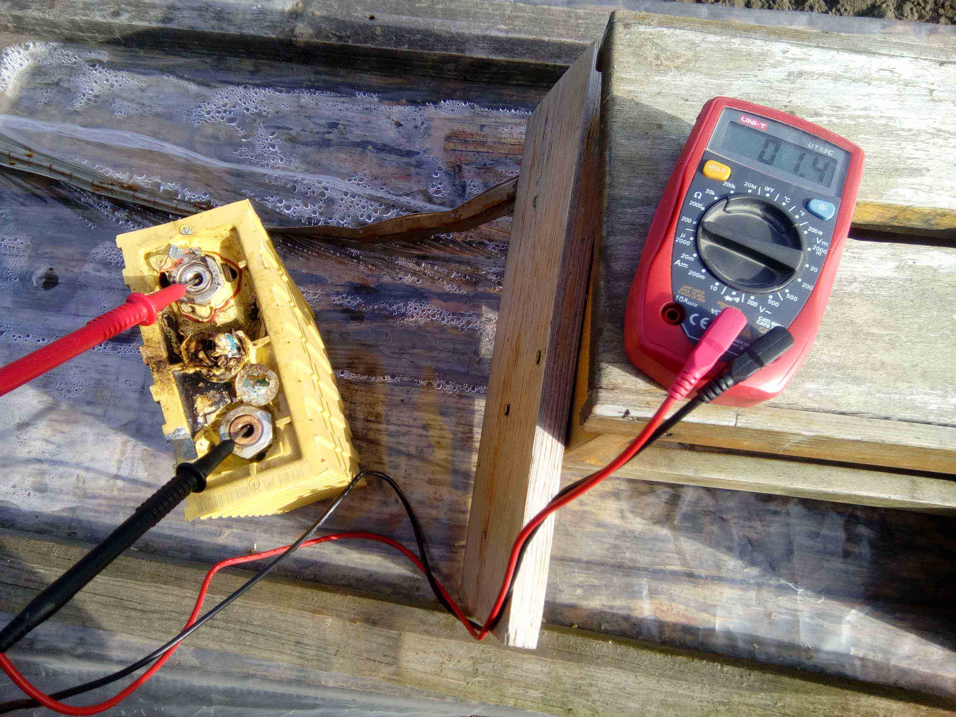

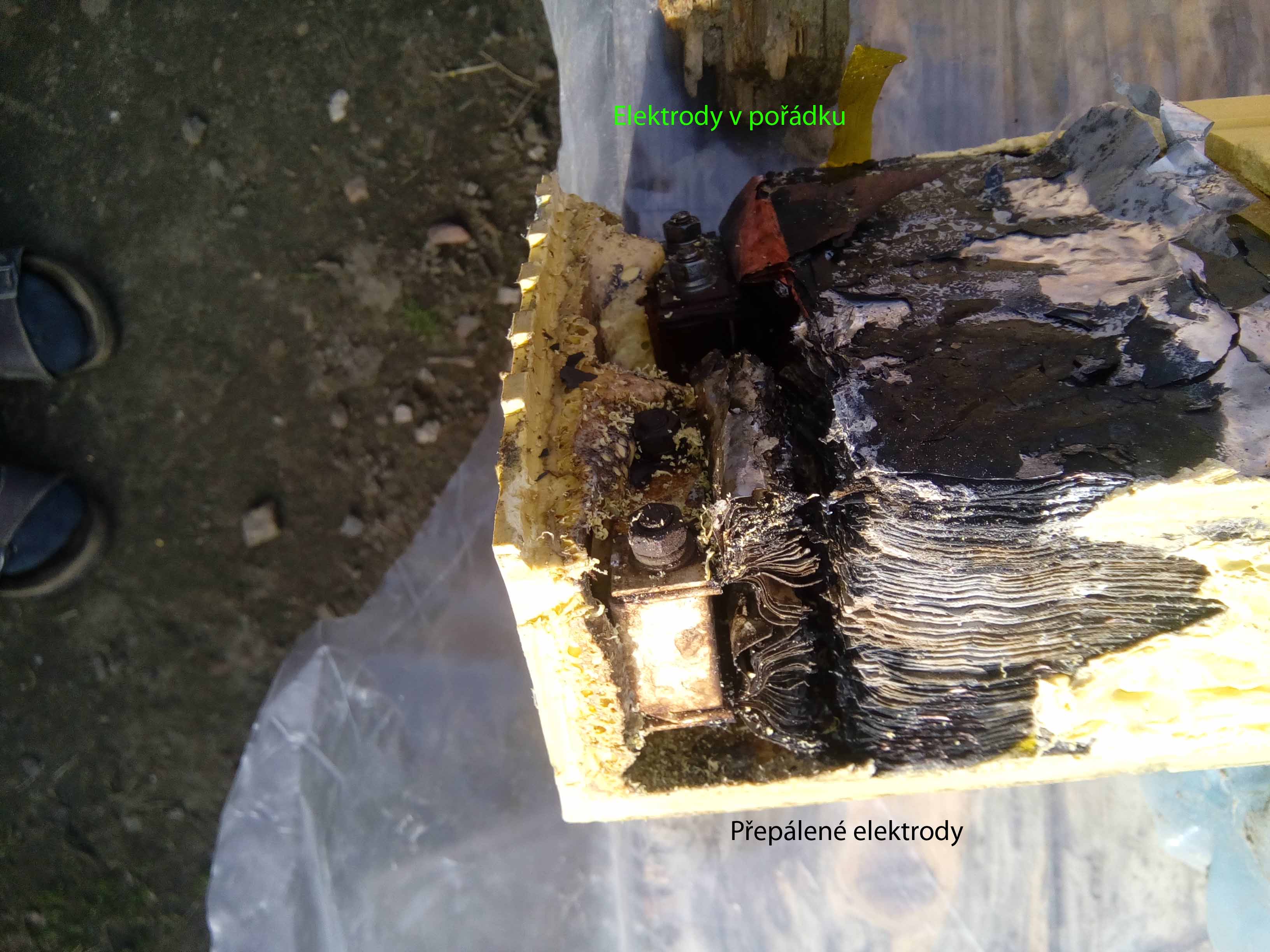

Takže zkratovaný článek kuchnut. U záporné elektrody jsou kontakty od jednotlivých "pouch" normální, barvy mědi. "Pouchy" mají vysokou teplotou změněnou barvu, nějaký separační papír, nebo co to bylo, je zuhelnatělý. Ani stopa elektrolytu. Pod kladnou elektrodou jsou všechny kontakty od "pouch" přepálené. V daném místě byl vypálen i otvor do plastového obalu článku. Vlivem vysoké teploty se články protavily dnem plastového obalu. Připojené vodiče na paralelně připojené články 90 a 60 Ah vypadají normálně, nezdá se, že by jimi tekl nějak vysoký proud. Jen v blízkosti terminálů poškozeného 100 Ah článku mají natavenou izolaci. Stejně tak ploché propojky na další články mají izolaci poškozenou přehřátím jen na straně vadného článku. Multimetr ukazuje nulové napětí a odpor mezi terminály 1.4 Ohm. Paralelně připojené články jsem neměřil na kapacitu (lenost), ale dobíjel jsem je nabíječkou tak, aby se jejich napětí srovnalo s ostatními články - trvalo to 4 hodiny proudem 3A, tedy dodal jsem 12Ah. Můj závěr: odehrálo se to hodně rychle, asi zkrat někde uvnitř v blízkosti kladné elektrody. Ten vedl k poškození dalších "pouch" a velké zkratové proudy tekly převážně mezi plochými propojkami u kladného pólu. Asi se roztavily vysokou teplotou. Muselo to být velmi rychlé, protože paralelní články se nestačily moc vybít - "jen" 12Ah.

pořádný harakiri
. Že jsou utavený jen hliníkový elektrody je pochopitelné - měď snese víc než hliník .
Je mi to fakt zahada
taková destrukce ale k němu paralerně zapojené články sou v pohodě
. Dovedu si představit že k takovému poškození dojde vlivem tvrdého zkratu terminálů
což by odsrali i paralerové
Ještě že tak , škoda "jen" jeden 100Ah článek

u obou pólů stejné poškození? Jak je proveden propoj s natavenou izolací?rva píše:......... Jen v blízkosti terminálů poškozeného 100 Ah článku mají natavenou izolaci. Stejně tak ploché propojky na další články mají izolaci poškozenou přehřátím jen na straně vadného článku. ..........
Nevyvrátila se zde možnost vysokého přechodového odporu mezi kontaktem článku a propojkami článků(spoj měď/hlína?... špatné lisování oka....), z toho vylývající zahřívání a celé toto jako spouštěč destrukce první kapsy. Je to možné? Nebo to lze vyvrátit? Jinak klobouk dolů za vnitřní konstrukci článků, která uvnitř článku přepálí spoje. Vnitřně jsem přesvědčen o špatné konstrukci/údržbě na propojení článků (promiň rva) jako prvotní příčině destrukce. Holt termokamera jako povinná součást baterkárny.....

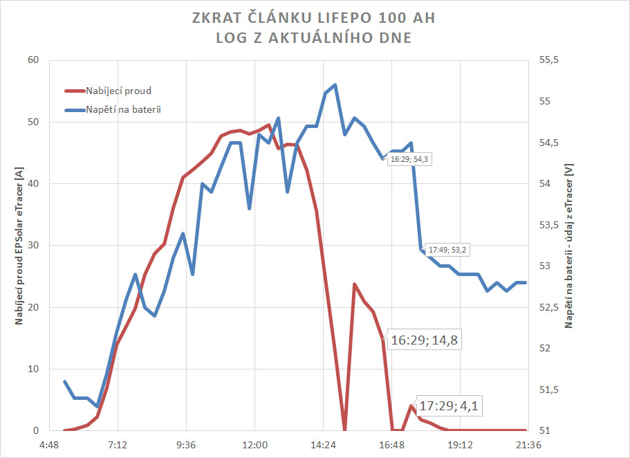

Ještě jsem se podíval do logu eTracer. Na něj mám napojeno nejvic panelů a ty mají orientaci na jih. Proto jím obvykle tečou největší proudy. Někdy v 16:29 jsem mohl zjistit závadu a v 16:48 už jsou odpojeny panely. V 17:29 elektrárna opět (bez článku) běží a v 17:49 je dům přepnut z DS na FV elektrárnu. Log na regulátoru sice nic neříká o tom, jaké proudy tekly baterií, ale určitě byly podstatně menší, než mezi 9 - 12 hodinou (kdy probíhalo dobíjení baterie a napětí na ní celkem strmě rostlo). V době závady byla baterie téměř dobitá, doma vypráno, navaříno, žádné žravé spotřebiče. Proto si nemyslím, že by příčinou byl vysoký přechodový odpor na terminálech baterie. Izolace na připojených vodičích je v blízkosti obou terminálů natavená proto, že ty byly rozžhavené. Seriové propojení článků mám vyrobené z několika vrstev zemnícího Cu pásku. Stav spojů sporadicky kontroluji dotykem a na terminálech jsem zatím nezaregistroval závadu. Občas kontroluji klešťákem proudy mezi paralelními články a tyto byly vždy nízké.

Napadá mě ještě jeden mechanismus poškození.
Ono to nemusí být způsobené tím paralelním článkem. Stačí pokud se zvýšenou teplotou při přechodovém odporu (nebo z jiného důvodu) poškodí jeden z "pytlíčků" v článku. Ostatní vnitřní pytlíčky, kterých je u 100Ah článku 10-15 svojí energií článek také zničí.
To že byly články paralelně nemusí být vůbec příčina, jen náhoda, která se závadou nesouvisí.

Já si taky myslím, že došlo ke zkratu na jednom pytlíčku a ten poškodil lavinovitě své sousedy. K přepálení vnitřních vodičů u jedné elektrody došlo naštěstí tak rychle, ze se další dva paralelně připojené články nepoškodily. Jinak moje články udělají ročně 250 - 750 uplných cyklů, to je odhad z množství elektřiny, která projde měniči (přesněji to neurčím, protože některá energie prochází z regulátorů přímo do měničú). Kapacitní zkoušku jednotlivých článků jsem nedělal, SOC měřím - když jsou články nabité, vynuluji Ah měřák a ráno se podívám, kolik Ah se odebralo. Zdá se mi, že i při nějaké vyšší spotřebě přes noc je ranní napětí dostatečné. Články nemám stáhnuté a nesleduji, že by se některý nafoukl. Ten 100 Ah vyvinul dostatek tepla, aby se jeho plastový obal natavil a i proděravěl, část taveniny zůstala přiškvařena na podložce a část na sousedním článku. Tento článek byl krajní, tak se mohl kousek posunout, ale u kapacity 100 Ah si myslím, že i při stažení a umístění uprostřed baterie by stačil bezpečnostní ventil na článku, a sousední články by i zvýšenou teplotu vydržely. U vyšší kapacity těžko říct. V každém případě přemýšlím o kouřovém čidle a jeho propojení nejen se sirénou, ale i s vypínačem elektrárny.
