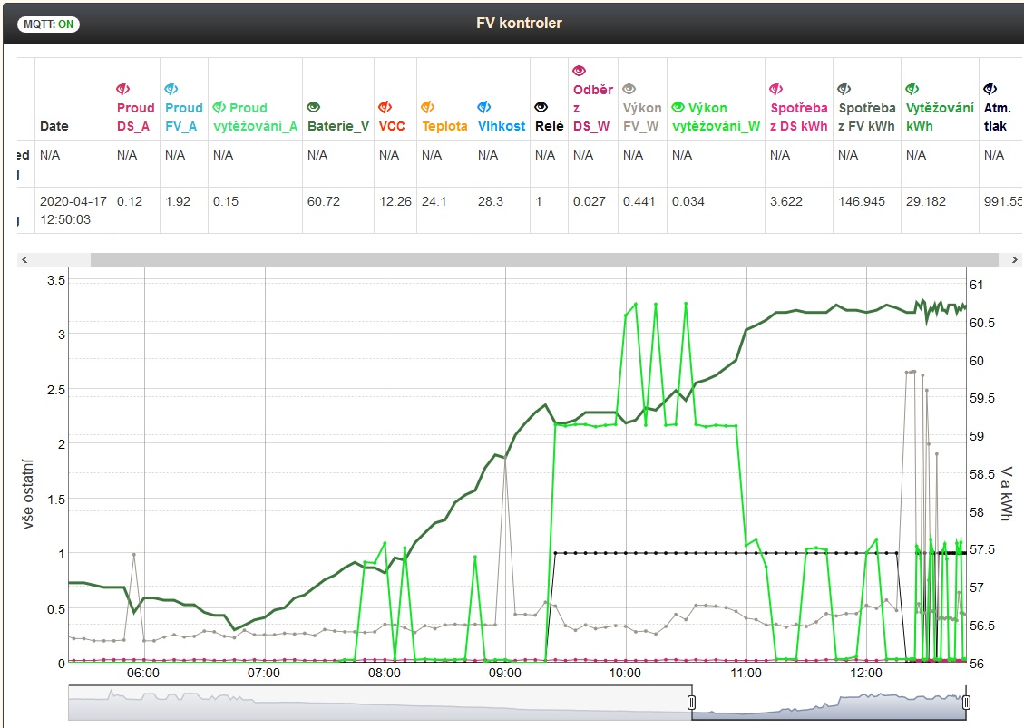

Pro zajímavost ještě přikládám graf z dnešního dne. Zapnuté jsou křivky příkonů, a sepnutí relé boileru (levá osa. Vparvo pak napětí baterie. Zelená křivka - vytěžování je normálně obdélník (boiler ještě není přes PWM) ale teď do toho zasahuje ještě klimatizace, tak to lítá. Je tam krásně i vidět jak odpadlo relé bojleru (černá) ve chvíli, kdy jsem si vařil oběd (šedá) a součet zátěží by překročil výkon střídače
