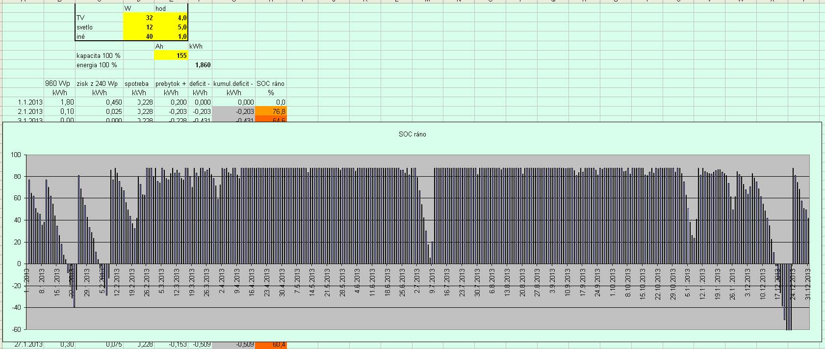

Zapovedal som sa, že do tohto debatného spolku už nevstúpim, ale keď si uvedomím, že to všetko je pre pani mámu ( ako to bolo upresnené ), dávam všetko nepodstatné bokom a pokračujem. Ako vidíte hore, nikto nedal konkrétnejší návrh, ako ja. Nepodsúval by som pani mámě žiadny petrolej, jakožto vec smrďatú a horľavú, nenabádal by som ju vláčiť domov obstarožné batérie na dobitie, ale by som jej radšej spríjemnil život na chate, vzdorujúc vždy prítomným blbinám, tu a všade vezdejším. Nič nie je argumentačne silnejšie, ako skúsenosť opretá o jestvujúce fakty a výpočet. Predkladám na fórum xls súbor ku kontrole ( nie som neomylný, rád sa k chybe doznám ), v ktorom je zachytený zisk energie v mojich podmienkach, prepočítaný na 240 Wp, teda jednu štvrtinu. Zásadný údaj je ten, že ide o hodnoty za elektromerom a zo spotreby výlučne v AC. Odpadá tým potreba zvažovania účinnosti ukladania energie a účinnosti meniča. Naopak, situácia sa vylepšuje oproti skutočnosti, ak je aspoň časť spotreby v DC. Pani Romanu ale zaujíma určite jasná reč, o ktorú sa pokúsim. Ak by ste vo Vašej chate ( v roku 2013 ) denne po súmraku sledovali 4 hodiny LCD HDTV s príkonom 32 W, svietili 5 hodín LED svietidlami o výkone 12 W a používali hodinu ďalší spotrebič s príkonom 40 W, Vaša batéria by bola zaťažovaná takto : Treba len vedieť, že by nemal nastať prípad, kedy by bola SOC nižšia ako cca 60% po viac dní po sebe. Sama odčítajte, odkedy dokedy by ste sa takto na chate mohli vytešovať. Samozrejme, je to model, ktorý sa z roka na rok mení, ale základné proporcie len v určitých medziach.
V strede leta je pár dní, keď som mal panely odstavené a nebol prísun energie. To nám to dobre poslúži ako príklad správania systému, keby nastala porucha a všetky spotrebiče by predsa bežali ( je to fikcia, nikto nezapína TV časovým relé ).
xls súbor je k dispozícii ku kontrole a tiež k modelovaniu najrôznejších zaťažení.

Re: Ostrovní systém pro úplného laika na malou chatu.
Dobré ráno,
áno, je to k tomu. Aby sme boli dôslední, k radám, ktoré tu odzneli, treba ešte pridať komponenty na ochranu pred prepätím na vstupe do rozvodnej dosky, to kvôli zníženiu rizika pri údere blesku. Človek nikdy nevie.....
V tom xls súbore môžete podľa svojich potrieb modifikovať čísla v žltých bunkách.
Prajem pekný den!
Prajem pekný den!
