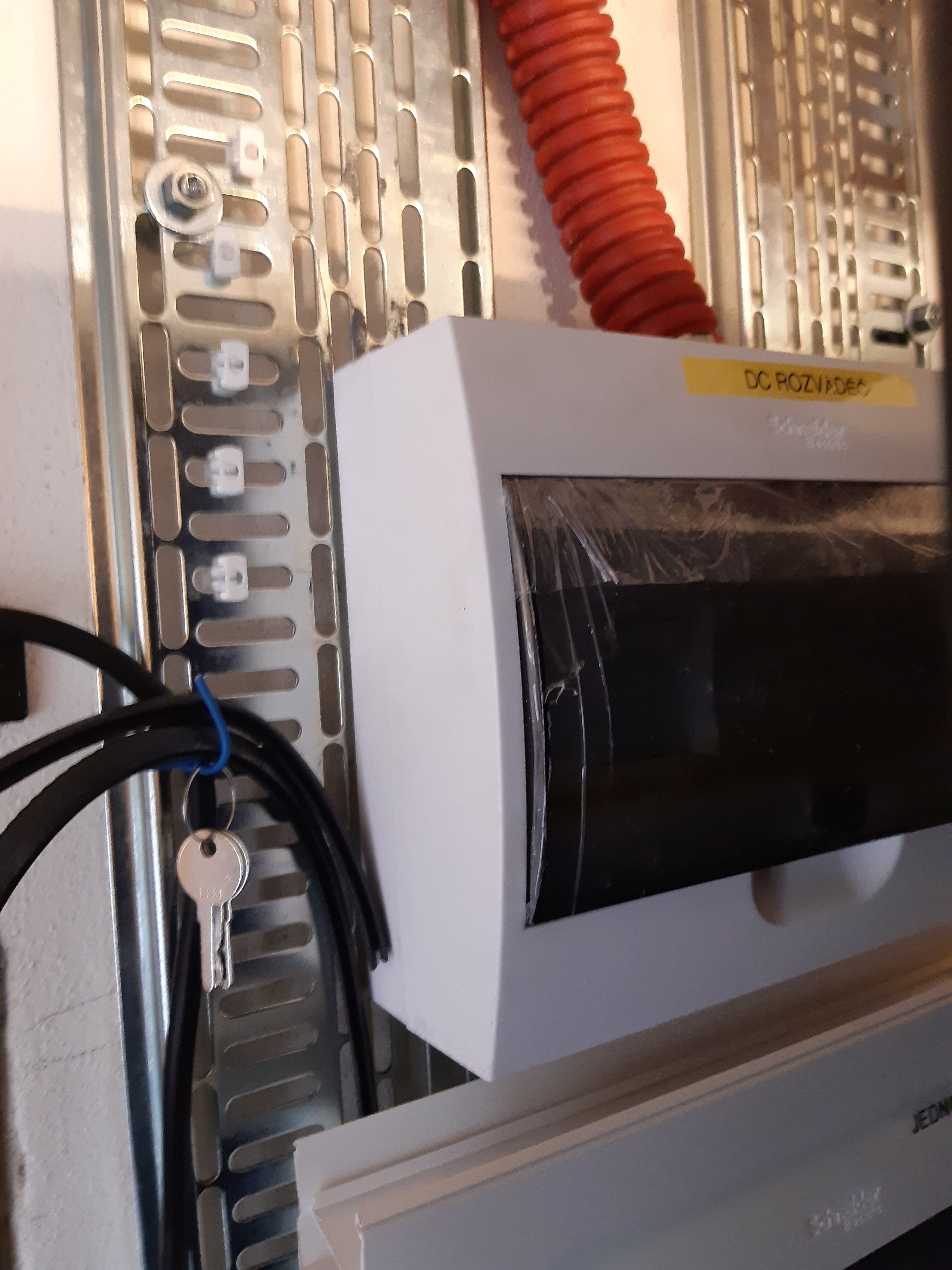

Já jsem zeď taky rozvrtávat nechtěl, resp. nemohl, bo husí krky kam se podíváš. Takže jsem na vytipovaných místech (naštěstí jsem si to ofotil před omítkama) přichytil dvě svislé lišty z rozvaděče cca 0,5 m od sebe. Lišty mají na sobě bambilion oválných otvorů, takže vždycky na tom člověk najde správné rozteče pro přichycení rozvaděče nebo čehokoliv.
Naposledy upravil(a) vaclavvacek dne sob lis 20, 2021 11:18 am, celkem upraveno 1 x.

Měl bys odkaz nebo fotku? Nějak netuším, co přesně myslíš...

Hledal jsem to na netu neúspěšně, tak jsem zašel do strojovny, vyfotil to a editoval příspěvek.
