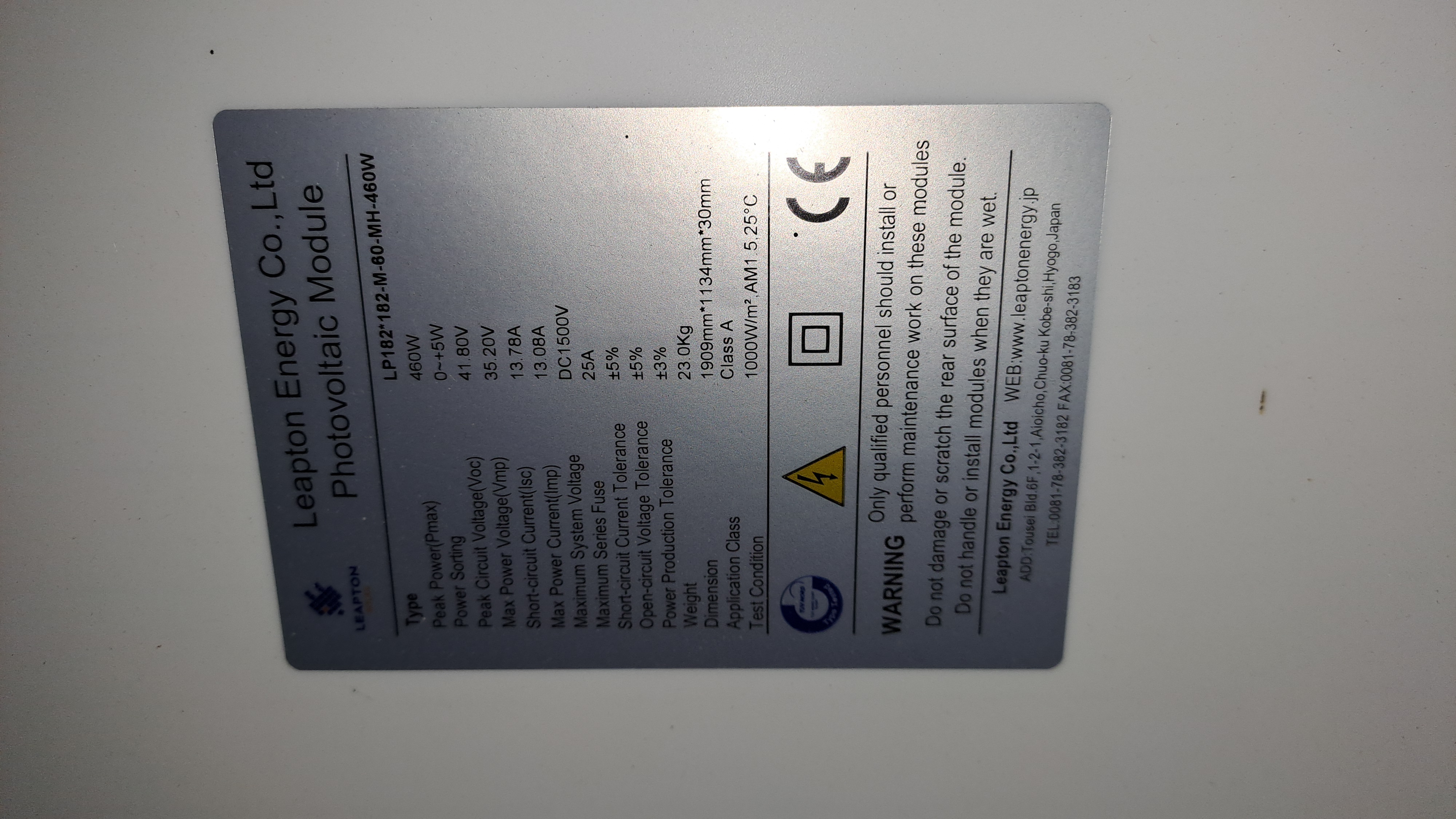

Ahoj, tak rok studuji toto forum, až jsem dospěl k nákupu, a stejně asi blbě:
- Must 48V 5,5kW VHM VoC 145V
- Panely viz foto štítku, podle datasheetu VoC 41,8 a teplotní koef. 0,28%/C, takže 3 vserii při -20=141,2V a při -25=143V. Jenže ouha: na štítku panelu je "Open-Circuit Voltage Tolerance +-5%. To už napětí při -20/-25 vychází 148/150V.
Dát to tam či raději nee?

Tak to záleží na tobě zda to riskneš.....
Osobně bych zapojil pouze 2S to bude OK a Vmp 35V*2=70V.
A nebo k těmto panelům pořídit externí mppt s větším napětím a na must zapojit jiné stringy s jinými vhodnějšími panely pokud je ještě kam je dát.

Ono se ti taky něco ztratí v kabelech ne? Já to počítám takhle. 41,8 x 3 = 125,4V x zimní konstanta 1,15 = 144,2V
Teoreticky je to použitelné. Ale bezpečnější řešení bude přikoupit ještě jeden a použít 2s2p

A to napětí neklesá ještě víc pod Vmp při zatížení nebo při horším osvitu?? Nebude tam málo 2S pro 48V baterky?
V kabelech se neztratí nic, když je to naprázdno. Není li proud, není ztráta...

A to napětí taky klesá s teplotou, když soncna rozpálí panel na 70 stupňu, což asi může být, tak napětí klesne o 16V. A další 2V v kabelech a víte kam jsme se dostali...

Jasně že klesá při zátěži ale mělo by to být snad OK.
Prostě kolik těch panelů máš?
Teoreticky by se daly zapojit ty panely 2 + ještě jeden s menším napětím a stejným proudem aby jsi v tom stringu nepřekročil Voc.
Prostě bych 4 kusy zapojil 2S2P a uvidíš jak se to bude chovat.
Pokud by to zlobilo tak pak nejednoduší to přepojit 4S1P a pořídit externí mppt s větším napětím (200-250V) tak aby Voc sedělo.
Prostě nevhodná volba panelů, chtělo to menší napětí aby byly 3S a nebo větší aby se to dalo použít 2S.

Mám jich 9, počítal jsem 3S3P. Dá se dokoupit, možná i vrátit.

Osobně bych to zkusil zapojit 2S4P jak se budou chovat a pokud to i v létě pošlape OK tak pak třeba přikoupit ještě jeden a dát 2S5P.
Jde o to zda chceš pořizovat externí mppt s voc 200-250V.
Jinak takové zamyšlení.....
Lifepo4 max napětí 3.45V na článek při nabíjení je 16*3.45=55,2V + 5V pro nastartování mppt = 60.2V takže potřebuješ minimálně z stringu 60.2V prostě v létě to bude na houby jak budou panely zahřáté......
Takže buď to nechat a otestovat.....
Nebo panely vyměnit.
Nebo pořídit externí mppt.
Tady je každá rada drahá......

Tak jsem zjišťoval a vyměnili by mi je za 410W 108článkové Voc 37,5V, jen bez doplatku:(
K tomu další teoretický dotaz: Dát potom zrovna 3S4P? Je to už 4920Wp, nevadí to Mustu?

Podle mě u těch nízkonapěťových to moc nevadí.
Pokud to bude do 5000Wp tak by to nemělo moc vadit.
Ale kdyby přece pokud je místo koupil bych ještě externí mppt a zapojil další panely na něj.

Cipis, nevím, jak by se to mělo teda počítat. Výše vidíš, že je to poctivě spočítané dle teplotního koeficientu. I ten 15% univerzální koef. by vyšel.cipis píše: pon lis 20, 2023 12:38 pmPřesně, též bych nevyměňoval, ale dokoupil. A tím samozřejmě přešvihl rozpočetA ne zrovna málo (panely, konstrukce, mppt).
Ale evidentně se to stejně nepočítalo a peněz je asi dost.
Problém je ten, že na štítku panelu je VoC tolerance +-5%, ale v datasheetu o tom není ani zmínka, tam je uvedená tolerance jen výkonu.
Nemělo by se tedy pro výpočet ještě těch 5% vždy připočíst, nebo násobit VoC 1,2 místo 1,15?
Forum pročítám dlouho, ale na toto jsem nenarazil, a ano, bude mě to stát něco navíc...

Když na to koukám to napětí by si případně nepřekročil nějak zásadně šlo by chvilkově jen o "pár" voltů. Ale je to samozřejmě risk na vlastní triko protože výrobce dává jasně max 145V. Je možné tedy kdyby se tam objevilo víc, tak by teoreticky mohla zareagovat ochrana v měniči. Bohužel těžko říct jak jsou tam dimenzované součástky na MPPT. Mohl tam dát Číňan komponenty třeba klidně až na 160V možná i víc, ale také třeba jen do 150V protože počítá s tím, že si to každý ohlídá...
Obávám se když dáš jen 2S že za horkých dnů v létě se budeš dostávat napětím pod těch 60V MPPT a bude to nějako "kravit" viz třeba moje zkušenost z Revo podobné konstrukce kde jsem měl panely 85V VOC a v létě mi s nimi při zatížení zajel i pod 60V a rozepnul panely relátkem uvnitř, cca minutu se nic nedělo a pak je zase připnul.

Z rovnakeho dovodu som dal easuny 6048, z ali za 65€ kus s Voc 190V a mam pokoj. Bolo treba sa zamysliet pred kupou.
wimpi: Voc Ti bez prudu na kabloch klesat nebude...
