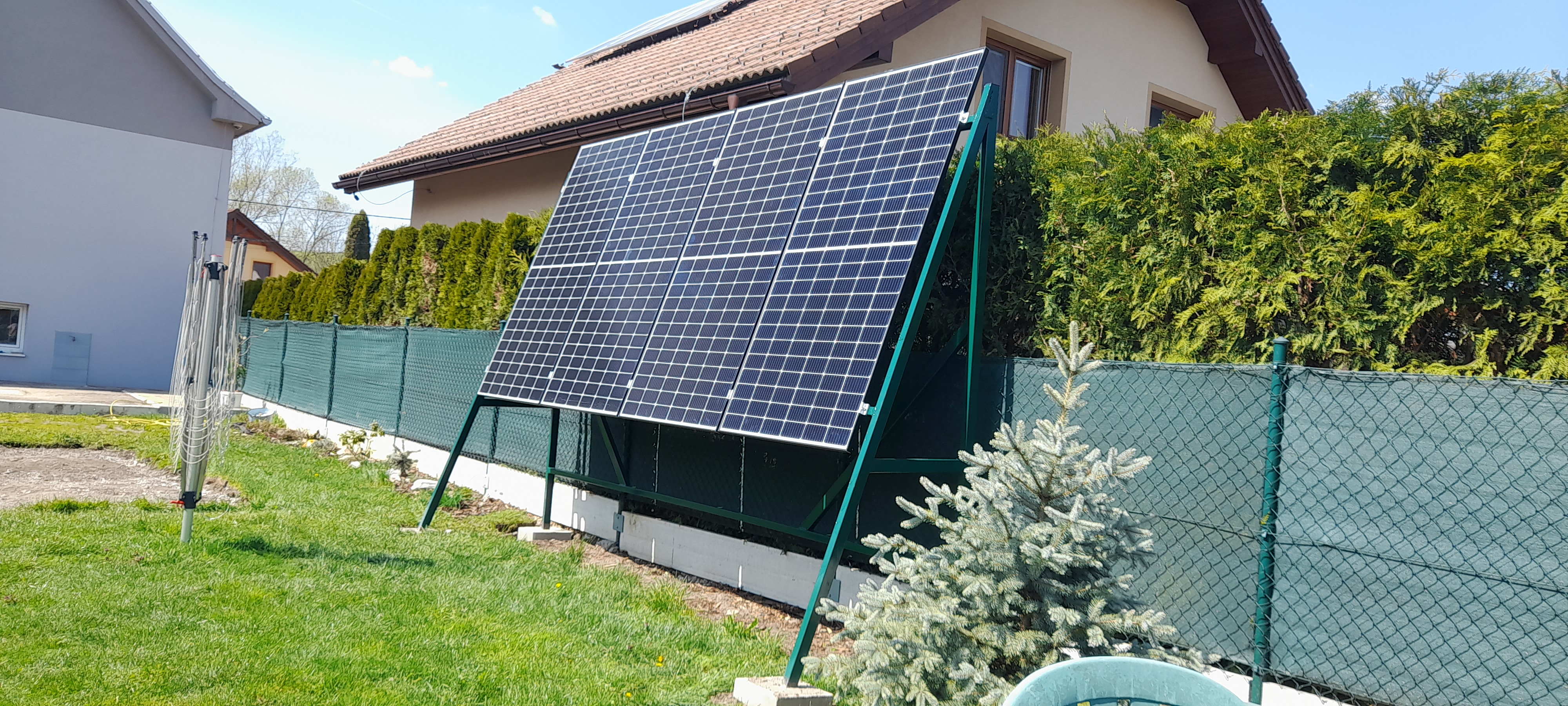

Re: Dřevěná pozemní konstrukce pro 6 panelů
Přesné jak pišeš jsem to letos realizoval. Je to na zemnich vrutech 600mm a spoj konstrukce s jeklem je zality do betonovy patky.sarsonj píše: sob lis 18, 2023 8:34 pmAhoj,
již mám funkční elektrárnu na domě a nyní bych chtěl postavit ještě jednu malou na ohřev vody. Technologicky to bude postavené na Sitonu, akumulační nádrž pro to mám již připravenou.
Co teď řeším, je konstrukce. V zadní části zahrany přímo u plotu mám krásný směr jih, celoročně bez stínu. Chtěl bych dát 6 panelů, celkem cca 3 kWp (velikost panelu cca 2,2m x 1,1m). Moje představa je, že udělám dřevěnou konstrukci na zavrtávací vruty příp. betonové patky a těch 6 panelů bude na výšku pod úhlem cca 35 stupňů, aby celá konstrukce nepřevyšovala plot 180 cm. Délka konstrukce bude necelých 7 m.
No a teď ten dotaz - máte někdo nějakou osvědčenou konstrukci? Na jednu stranu to nechci přehnat co se velikosti hranolů týče - přeci jen, nebude to pergola. Na druhou stranu zase střešní latě mi přijdou trochu málo.
Na internetu jsem našel spoustu fotek, takže ideově vím, jak na to, nicméně pokud by se našel někdo, kdo podpobnou konstrukci řešil a podělil se o konkrétní typ použitých hranolů nebo samotnou konstrukci, budu velmi vděčný.
Díky!
Jindra
Mam to na posileni zimy nez leta proto i ten sklon. Strechu uz mam plnou.
V pripade zajmu doplnim dalsi foto nebo rozmery.
