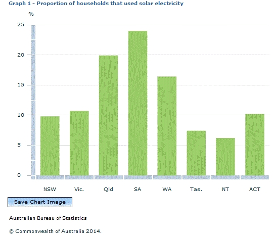

Aký význam to má pre samotnú Austráliu, vyplýva z grafu na príbuzných stránkach. Ide o % domácností v jednotlivých častiach krajiny, využívajúcich FV.
