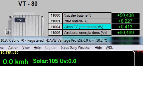

Ja pouzivam panely CdT First solar 82,5W 50ks a kuk na obrazok co to dava

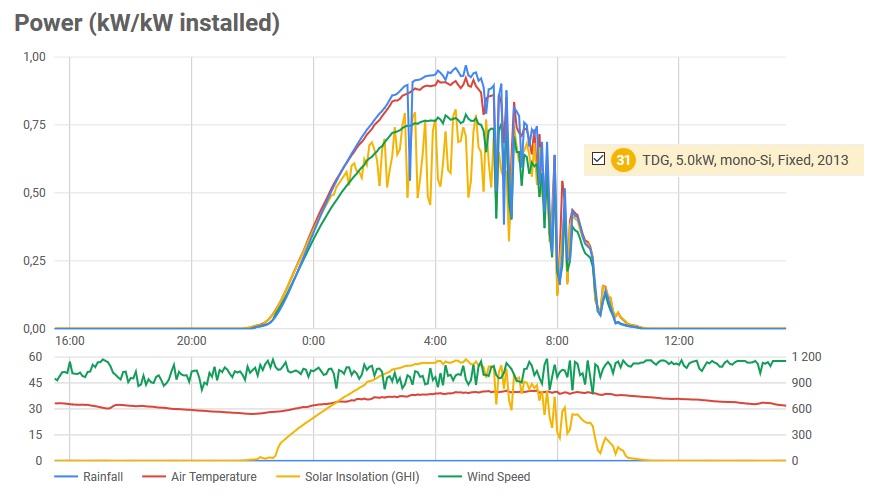

- Reputace:961
Re: Srovnání FV panelů - křemík / CGIS
Australská stránka http://dkasolarcentre.com.au je opravdu perfektní, takže jsem se pustil do zkoumání aktuálních dat. Mým cílem bylo srovnat chování tří FV technologií za zhoršených světelných podmínek. Tedy Mono, Poly a ThinFilm (konkrétně CIGS). Z dostupných modelů FV panelů jsem pro každou technologii vybral jednoho zástupce, a to dle těchto kritérií:
- co nejnovější rok výroby
- jen fixní instalace, tedy bez trackerů
- s výkonovou křivkou bez anomálií
Díky výše uvedeným kritériím tak z výběru vypadl například panel "TDG, 5.0kW, mono-Si, Fixed, 2013", jehož výkonová křivka vypadá jak jízda na houpačce. Viz screenshot přiložený na konci.
Vybraní zástupci:
- Solibro, 5.2kW, CIGS, Fixed, 2017
- Sungrid, 5.0kW, mono-Si, Fixed, 2010
- Tindo, 5.5kW, poly-Si, Fixed, 2016, TBD Z grafu lze vyčíst následující:
1)
Nejlepší poměr KW/KW_installed má CIGS, reálný náskok je však velmi malý.
Skoro stejně dobrý poměr skutečného a instalovaného výkonu má POLY.
MONO je nejhorší, se znatelným odstupem.
2)
Ráno, kdy slunce nesvítí pod optimálním úhlem a k dispozici je pouze rozptýlené světlo by člověk čekal výhodu CIGS - minimálně díky marketingové masírce od jejich výrobců. Reálně jsou na tom všechny tři technologie stejně. A dokonce to vypadá, že jako vůbec první najedou POLY.
3)
Pokud během dne poklesne hodnota slunečního záření (Solar Insolation), projeví se to úplně stejně na všech technologiích. Tvrzení, že CIGS fungují lépe pod mrakem se tedy nepotvrdilo.
EKONOMIKA:
POLY 270wp, 4490Kč, 1.62m2 = 16.6Kč/wattpeak, 167watt/m2 (BENQ)
MONO 290wp, 5234Kč, 1.61m2 = 18Kč/wattpeak, 180watt/m2 (BENQ)
CIGS, 170wp, 3485Kč, 1.23m2 = 20.5Kč/wattpeak, 138watt/m2 (SolarFrontier)
POLY má nejnižší cenu za wattpeak a dobrý poměr KW/KW_installed.
MONO je dražší, výtěžnost nejhorší, potřebná plocha skoro stejná.
CIGS je o 24% dražší než poly, potřebná plocha největší, výtěžnost téměř stejná jako POLY.
Pokud tedy máme k dispozici hektarovou louku, držáky na panely stlučené ze dřeva a neomezené fondy, můžeme si pořídit CIGS. My ostatní, kteří panely dáváme na střechu, montujeme na předražené hliníkové profily a nerezové háky, bychom měli volit POLY.
