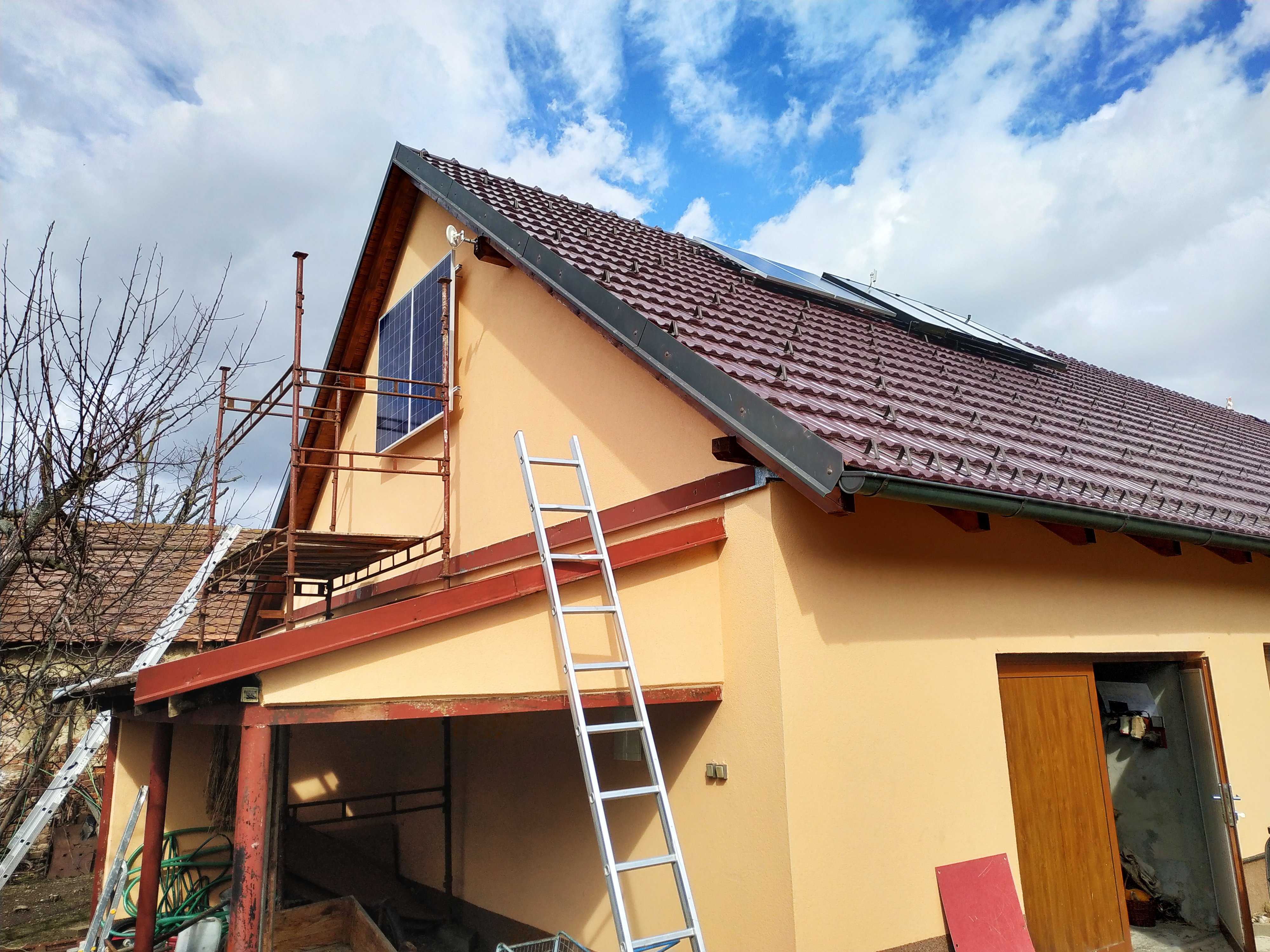

jo, tohle je drobek menší, odhaduju to tak na 60m2. Krmí to ostrov na 24V, a je to udělaný tak, že podle napětí v aku se spíná napřed čerpadlo a pak UV, je tam AGM olovo, tuším při 27.7V spíná čerpadlo, při 28V UV. Na střeše je něco přes 2kWp panelů, a je ot taktak, na podzim spíš málo... Musel jsem tam udělat 10 minut delay, protože při rozběhu čerpadla pokleslo napětí a zase se to vypnulo. S takhle nastaveným napětím zůstává každej večer i nějaká elektrika pro uživatele chaty, a v nejparnějším létě jede čerpadlo z baterek až skoro do rána.
- Pisi
- Příspěvky: 30
- Registrován: sob čer 23, 2012 4:46 pm
- Reputace:7
Re: panely k GridFree 2000: 2kW měnič s limiterem
Zdravím,oiuztr píše:Dobrý den,
Mohl bych se Vás prosím zeptat, kdo je výrobce těchto panelů? Pátrám jak pátrám - nemůžu to nikde zjistit.
Kdyby nebylo možná zaplaceného Dtestu jinými firmami, tak bych už panely neřežil. Jak panely používáte dlouho?
odpověď ohledně výrobce jste již dostal od kolegy, panely používám krátce, splnily očekávání a není s nimi problém.
