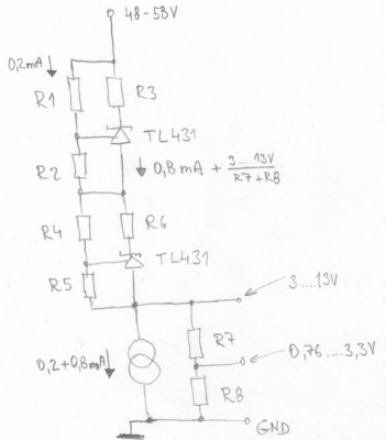

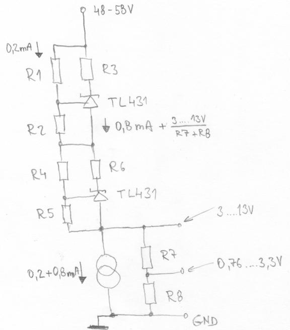

Re: Přesnost AD převodníků
Zenerka se musí dát místo R1. Používám podobné zapojení pro posuv napěťové úrovně u vytěžovače, viz https://forum.mypower.cz/viewtopic.php?f ... %8D#p23131

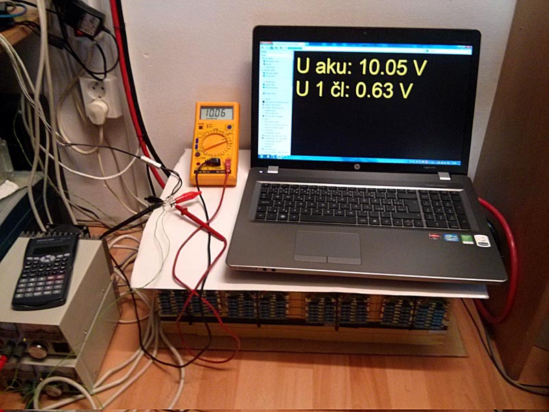

Dík za nakopnutí s tou zenerkou, otevřu skripto ze školy ... a už to doseplo...
Ale Mám problém s linearitou. pokud měřím v bodě za dělící zenerkou D1 na rozsahu 13V tak je linearita super na 1 setinku V (viz fotka noťas a měřák), ale pokud měřím v bodě pro 3.3V tak se to rozjíždí a kombinací hodnot R2 a R3 se mi to nedaří srovnat. Poradí někdo? část PHP:
Měl jsem ale na mysli teplotně kompenzovanou "zenerku" TL431. Klasické zenerky teplotně nekompenzované samozřejmě promítnou teplotní závislost do přesnosti měření. Navíc při použití TL431 lze nastavit optimální napětí posuvu přímo děličem a dosáhnout tak ideálního využití měřicího rozsahu převodníku a tím maximální rozlišovací schopnosti.JML... píše:Dík za nakopnutí s tou zenerkou, otevřu skripto ze školy ... a už to doseplo...
Z toho odkazu na tvé schema, kde používáš vlastně napěťové okno pro řízení SSR by šla použít pro 48V systém ta horní část. Naznač prosím jak vy si tu TL431 zapojil aby na výstupu bylo 0-3.3V lineárně s napětím 48-58V.kybos píše:Měl jsem ale na mysli teplotně kompenzovanou "zenerku" TL431. Klasické zenerky teplotně nekompenzované samozřejmě promítnou teplotní závislost do přesnosti měření. Navíc při použití TL431 lze nastavit optimální napětí posuvu přímo děličem a dosáhnout tak ideálního využití měřicího rozsahu převodníku a tím maximální rozlišovací schopnosti.JML... píše:Dík za nakopnutí s tou zenerkou, otevřu skripto ze školy ... a už to doseplo...
- Příspěvky: 2872
- Reputace:532
- Kapacita baterie [kWh]: 64
Nikdy to nebude lineární s jedním napájením od nuly, k tomu by bylo potřeba ještě pomocné záporné napájení. Pak by to šlo. Ale i s jednou polaritou napájení by to bylo možno řešit celkem přijatelně v rozsahu výstupu cca 0,75-3,3V.
