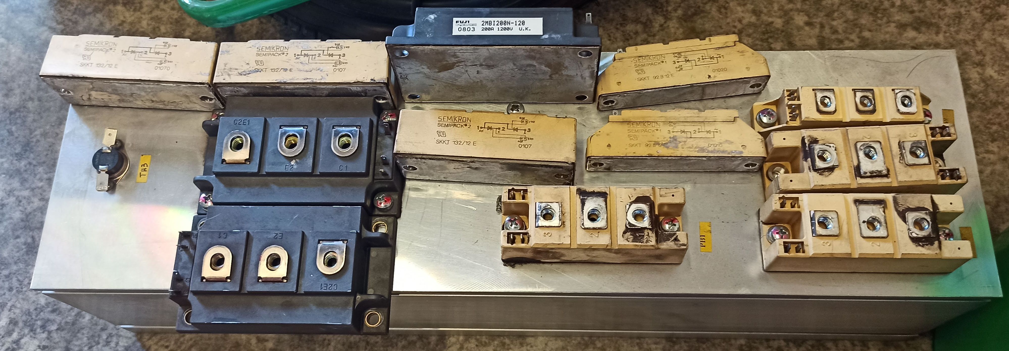

mám nějakou droboť, a přemýšlím jak jí použít na vytěžovač
