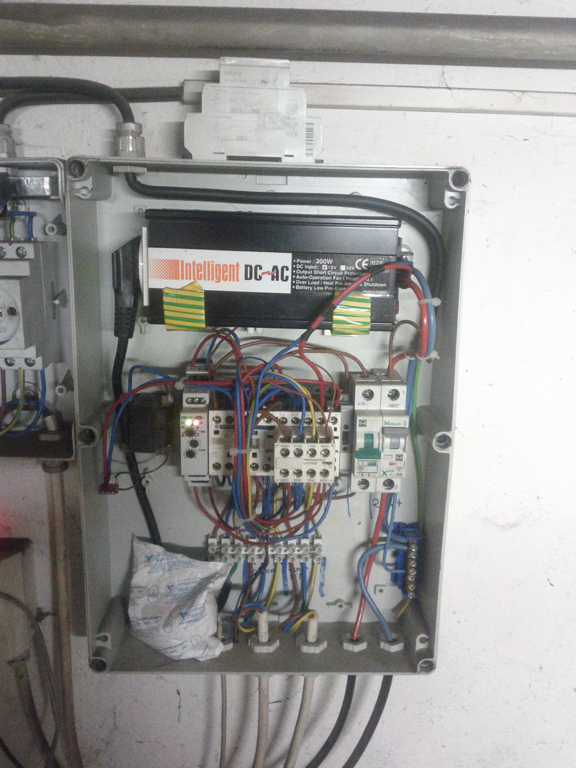

Re: Obvod pro přepínání UPS na ČEZ
posílám foto dnes už je to pořád přepnuté na FVE ale po zapnutí to stále funguje bez potíží
Ahojte, tak sa dnes pridávam k vlastníkom automatického prepínania sietí v závislosti od napätia batérií. Všetkým ďakujem za doterajšiu pomoc. Môj spôsob prepínania: dva 24V DC stykače vzájomne blokované elektricky aj mechanicky. Pri prepínaní sa najprv stykač vypne a až potom sa druhý zapne. Dá sa to vidieť aj voľným okom. Rádio sa počas prepínania vypne, svetlá bliknú, televízor zostane bežať.
