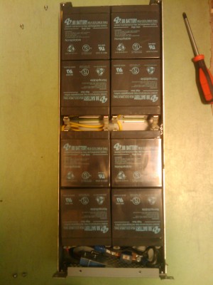

ResHacker: Asi budete zklamaný. Mám v práci v serverovně APC Smart-UPS 2200, kde je napájecí napětí akumulátorů 48V (8ks akumulátorů 12V/5Ah zapojených po 4 sériově a pak 2 série paralelně) a Smart-UPS 3000, kde je napájecí napětí akumulátorů dokonce 96V (16ks akumulátorů 12V/5Ah zapojených po 8 sériově a 2 série paralelně).
Jinak Smart-UPS 700VA, 750VA, 1000VA a 1500VA jsou na 24V. Na 12V jsou jen Back-UPS 650VA a "slabší", které ale nemají čistý sinus.
V létě jsem právě v té APC Smart-UPS 2200 akumulátory měnil, tak tady máte foto z výměny.

No mam tu aj ja APC Smart 3000....ale tieto obidve maju napajanie na 48V a mam aj rackovu aj taku zo je zvislo....
...mozno axistuje aj na vecsie napetie.....
A tu rackovu Ti hocikedy za 200 eur predam,ale vopred upozornujem,ze odber bez zataze ma 4 A...!!!
