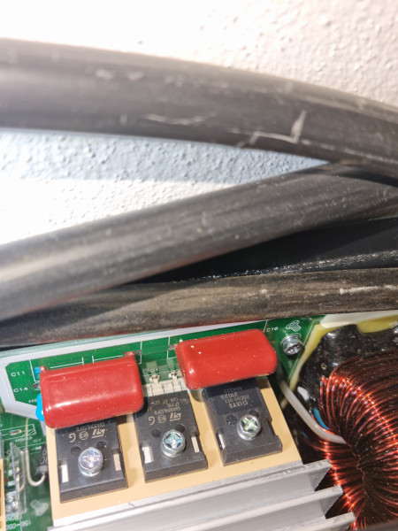

Já mám ten Isolar od Easunu a i spínací polovodiče toho Mppt snižující napětí jsou masivní.IGBT do 650V 80A a rychlá dioda do 600V 60A pouze elektrolyty jsou na 500V. Na chladiči polovodičů MPPT je teplotní čidlo.Já jsem tam žádné mechanické relé nenašel.Panely budu přidávat do 10600Wp na tento měnič.

Když si dáš současně při snižujícím napětí voltmetr přímo na string,tak mě se snižuje napětí i přímo na stringu ne pouze v měniči.To znamená ,že panelům dochází dech.(máš málo panelů)Nedovedu si představit, jak jinak umí snížit měnič napětí přímo na panellech než vyšším zatížením.

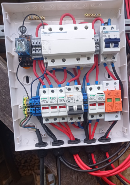

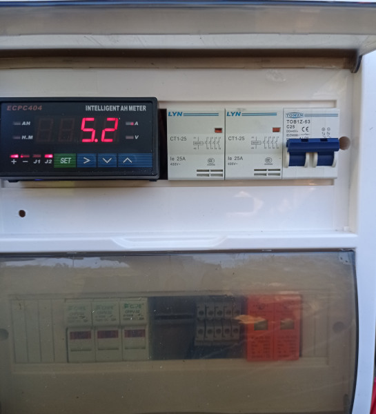

Tak nakonec jsem realizoval jinou variantu odpojování stringů z komponent "co dům dal". Na kůlně je 35 panelů 320Wp rozdělených do 5 stringů po 7 panelech. Dva stringy jsou stále připojené a ty zbývající 3 se připojí ve dvou stupních pouze tehdy, když je nízké osvětlení. V rozvaděči je senzor tmy XH-M131 (Hadex) aby se v noci vše vypnulo (tím se ušetří 3.6W). Bočník je 200A jen proto, aby se zbytečně nehřál, protože proud nepřesáhne 20A (měření nemusí být přesné).

Jo, v říjnu to běhalo a přepínalo podle toho, jak přecházely mraky. Ty stykače jsou v pohodě, v daném zapojení totiž nerozpojují z plného napětí do nuly, ale z Vmppt do Voc, takže ten rozdíl napětí mezi kontakty na stykači není moc velký. Teď už je slunce vzhledem k panelům v poloze, že to přípustný proud nepřekračuje a zůstává tak připojených všech 5 stringů.
Spotřeba zdroje 230/12V + stmívače (za tmy) je 1.02W.
Za světla stmívač drží pod napětím cívku sepnutého relátka a napájí se modul ECPC404 (+ dle osvětlení cívky dvou stykačů) - to odběr stoupne na 6.06W (předtím jsem naměřil 3W - nevím proč).
O napájení rovnou z panelů jsem také přemýšlel, ale jsou tam 2 problémy: 1/ spínání stykačů je nejběžnější s cívkou na 230 AC. 2/ při náběhu ze tmy bych musel řešit opakované zapínání a vypínání elektroniky - naběhla by, sepnula stykače, tím by stoupl odběr, který by panely nestačily doplnit a vše by se zase vypnulo.
