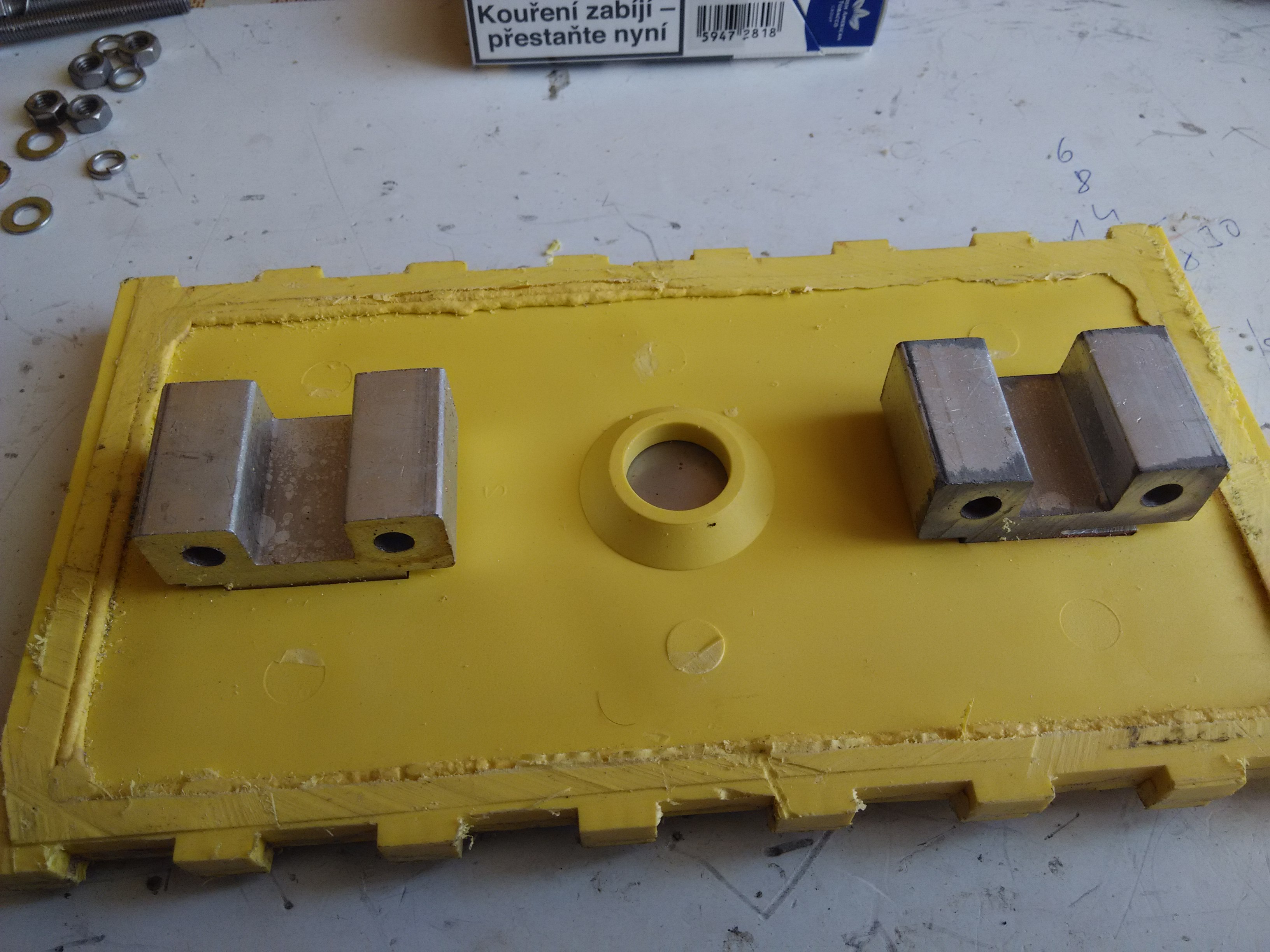

Tak si tak chystám obaly na svoje LiIon, rozebírám 200Ah winston LiFe a náhle někde asi udělal soudruh v Číně chybu.
A na tom terminálu co měl být měděný už je vidět že mu ten styk s mědí nedělal dobře.
Pro moje použití je to jedno, používám pocínovaná očka i propojky.

se divím že to nehnije víc - dva různé kovy v přímém styku v elektrolytické atmosféře
. Holt až poznatky z praxe přiměly výrobce používat na anodu měděný terminál jež je v kontaktu s měděnými elektrodami
