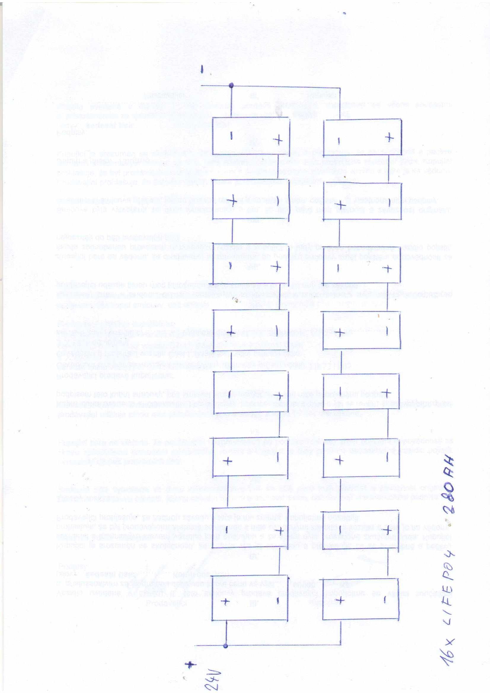

Dobrý den. Poradíte prosím jaký BMS od JK a jak zapojit na připojeném obrázku? Nebo musí být dva balancéry? Velice děkuji.
