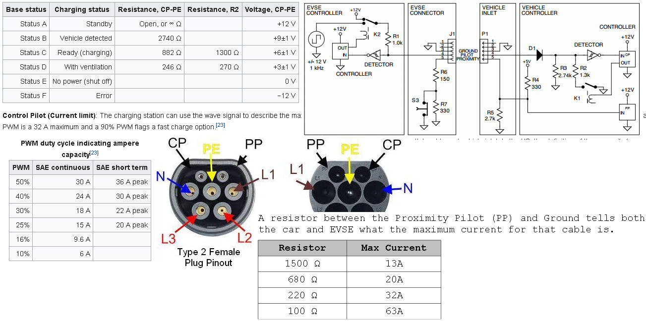

tak jsem našel. Snad to někomu poslouží. Schéma ukazuje princip, tabulky doplňují logiku jak celý ten cirkus hraje.

@stepynek: Ahoj, je to úplně jednoduché, hlavně za to neutrácej nějaké nesmyslné peníze! Já jsem řešil stejný problém, mám stejné auto - P106
Řiď se tímto schematem: https://visforvoltage.org/forum/13357-m ... ot-vectrix je na příspěvku #5, funguje to na 100%!! Potřebuješ jen ty odpory, obyčejnou diodu - žádnou zenerku!! Já jí tam omylem dal a nefungovalo to. Spínač je na dobře fungující stanici zbytečný, ale například na Novodvorské-ČEZ je jeden konektor špatný a bez sepnutí spínače zařazeného do postupu při zapínání nabíjení to nefunguje! Takže bych ho též raději doporučil.
Dále samozřejmě potřebuješ kabel s konektorem Mennekes typ 2, třeba ten od Michala z Eskutr.cz: http://eskutr.cz/cs/type-2-konektor-men ... -16a-.html - jen ty potřebuješ verzi se samcem, tu má také. Já konkrétně jsem měl odpor Rpp už zabudovaný v Mennekes konektoru-dá se to změřit multimetrem, druhý odpor sériově se Zenerkou a spínačem jsem si dodělal na protilehlém konektoru - tam můžeš použít buď klasickou euro zásuvku, nebo jako já třeba karavanovou, to je jedno. Tenhle kabel je právě použitelný do stojanů se "zapuštěným konektorem" - například těch od ČEZu. Pokud bys potřeboval nabíjet u stojanů, kde je konektor na kabelu - viz. zmíněný Lidl, tak je potřeba cca 5-6mm z tohoto konektoru odříznout, s touto úpravou má zkušenost Filas zde z fóra, ale pak si tuším eliminuješ možnost uzamknutí konektoru ve stojanu, protože odřízneš otvor pro západku. Kdyžtak se ptej..
