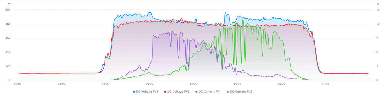

Chci přidat další string, musel bych natáhnout nové kabely ze střechy. Jenže už mám všechno krásně upravené, fakt by byl problém to zas rozbít kvůli dalším kabelům. Měl jsem na to myslet při prvotní instalaci ... až budu budovat další solár, kabelů natáhnu víceSoban píše:Fakt je problém pořídit další mppt a mít maximální výkon z panelů?
Podmínkou spojení těch dvou stringů paralelně by mělo být stejné napětí. Panelů mám 13 (PV1) a 12 (PV2), jsou shodné. Zde je graf, kde je vidět napětí a proud v jednom dni http://www.sauron.cz/napeti.png. Napětí je často shodné. Dotaz je tedy, co udělat, abych stringy mohl paralelně spojit a ztráty byly co nejmenší.
- Je potřeba ten panel vůbec přidávat? Na obrázku je vidět, že napětí stringů je často stejné, protože napětí stringu PV1 docela kolísá (proč?).
- Pokud je to třeba, můžu přidat 450W panel k těm 550W? Bude mít o pár voltů nižší napětí, což je myslím zanedbatelné s ohledem na výkyvy napětí v průběhu dne. Na maximální proud se nemohu dostat, jelikož tento string míří na západ. Degraduje tento panel výkon celého stringu?
Díky

Co jsi nepochopil že při paralelním spojení musí sedět napětí, při seriovém musí sedět proud. (Parametry panelů a né co teď naměříš.)
Pokud bude rozdíl tak čím větší tak tím to degraduje výkon více.
