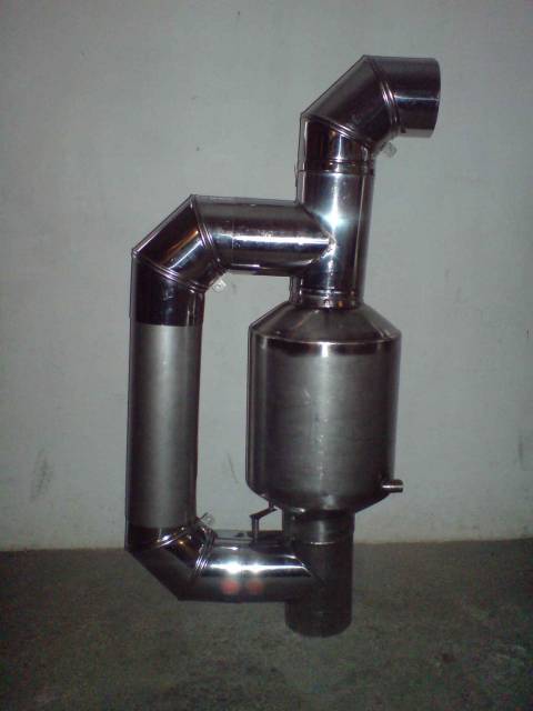

Tak to bych tam dal něco podobného:honzasl píše:Dosud je v koupelně brutar, který se dá využít na koupání ve vaně, nikoli na sprchování - bohužel v lázeňských kamnech nepůjde zavařovat třešně a švestky...
http://www.f-zavadil.cz/gl-vymenik-s-odbockou-64
Zachovat brutar, protože není špatný ohřívačem vody, upravit sopouch tak, aby to šlo a to s výhodou beztlakého výměníku nerez s vodou na sprchování.
