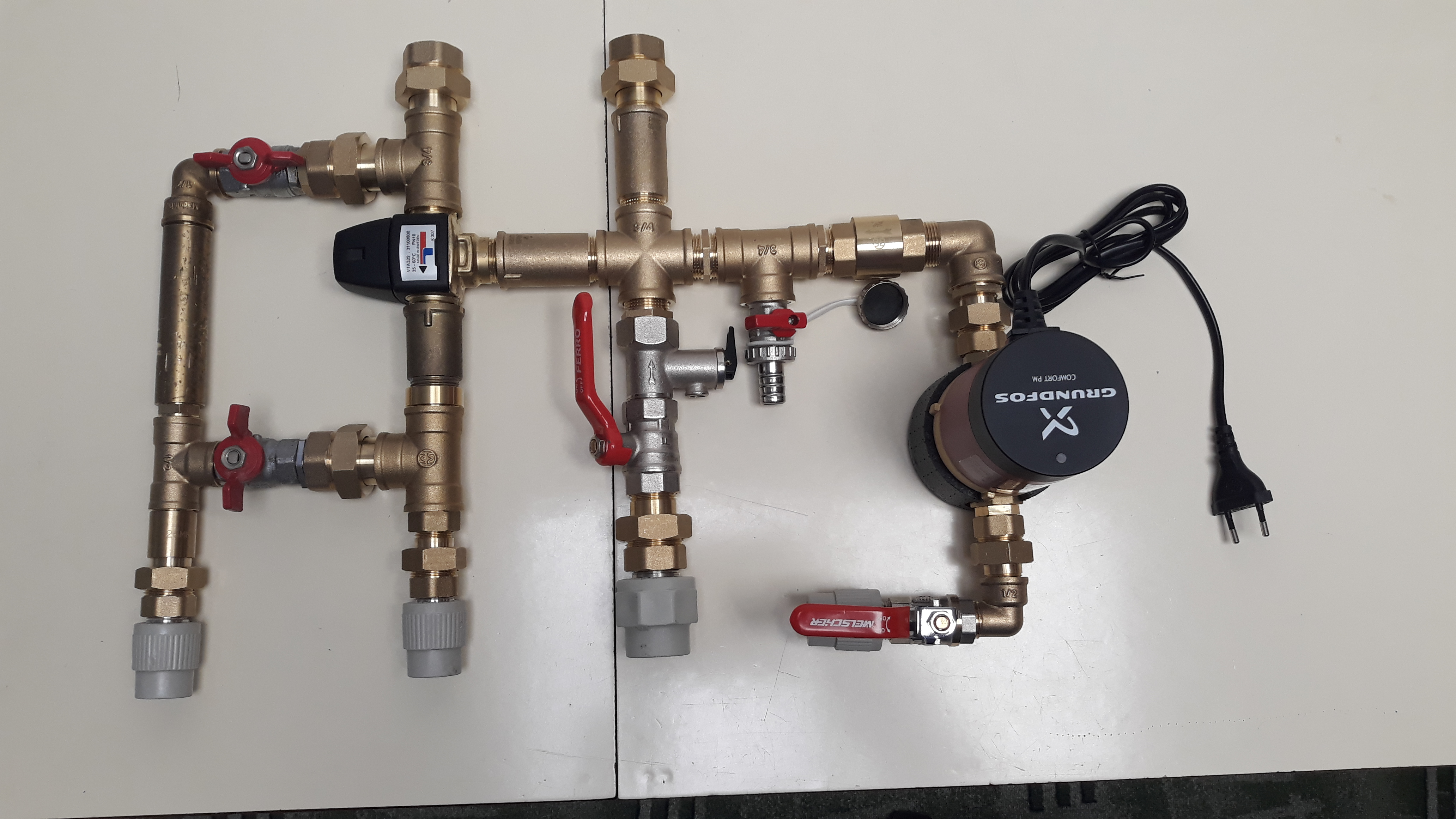

Tak jak jsem zde https://forum.mypower.cz/viewtopic.php?p=158348#p158348 dospěl k závěru, tak jsem už něco maličko namyslel: Nahoře bude bojler, dole od leva:
- teplá do kuchyně (dá se případně přes uzavírání ventilů dostat "horká" voda bez průchodu přes termostatický ventil)
- teplá pro koupelny
- přípojka studené
- vracečka teplé (to, jak je to pod čerpadlem, ignorujte, nad čerpadlem je zpětná klapka)
Fatální chybu tam asi nemám, spíš asi nějaké praktické věci by se tam hodily navíc - šroubení mezi studenou termoventilu a křížem na studené třeba? Tak, jak to je, tak by to mělo jít sešroubovat bokem a pak celé usadit. Otázka, jestli při poruše nějakého prvku to celé demontovat nebo přidat ještě další šroubení, která jsou ale zase potencionálním zdrojem netěsností. Plus samozřejmě někde asi otočit vnitřní/vnější závit, aby se ušetřil šroubový spoj jako takový (opět netěsnost). Čerpadlo je přes šroubení, tak si říkám, že by ten ventil už být nemusel.

Osobně bych dal určitě šroubení k tomu ESBE, může se lehce stát, že za pár let ho budeš měnit.

Máš s ním špatnou zkušenost?
Pod ním i napravo do studené místo je, tak se dvoje šroubení vleze, na přívod už to nemá cenu, navíc bych to celé o délku toho šroubení natáhl.

Tak tak, mix na srobenia. Je to haklive na vodny kamen. Ak mas centralny zmekcovac, tak vydrzi vela. Sa tych netesnosti nejak velmi bojis... Nemas na zasobniku vjazd pre spiatocku cirkulacie zvlast? Toto Ti bude premiesavat cely zasobnik (de-stratifikacia). Dalsia vec, co ak budes mat nabity zasobnik na 60°C, na ESBE nastavených 45°C? Aky mas ten esbe mix? Ak s ochranou pred obarenim (tzn. ked nebude mat chladnejsi vstup na mix), treba mysliet na blokovanie cerpadla, ked mix zavrie (stav nabity zasobnik doplna bez odberu tuv). Na tesnenie mosadze vrelo odporucam loxeal. Setri to cas a tesni. Pouzivat s rozumom tam, kde nevadi ohriatie teplovzduskou pri pripadnom rozoberani spoja (pozir na budiky, cidla a pod, tam davam nit).

Nebojím, ale když se spoji vyhnu, tak je to lepší. S konopím umím dávno, s nití jsem se konečně naučil také dělat, tak to zvládnu
Bojler bohužel vstup pro zpátečku nemá. A ano, ventil je to ten s odstavením bez "studené". VTA322, plánuji na něm nastavit 45° - 50°C.
Nad různými stavy právě přemýšlím, i proto jsem to sem dal.
Tedy celou tu odbočku z kříže by bylo lepší dát nad něj, tedy vyměnit za dva T kusy oddělené další klapkou?
Nad centrálním změkčovačem (a filtrem a redučákem) taktéž přemýšlím, to bych pak dal do sklepa, kam jsou napojené další tři bytové jednotky.

Mám osobní zkušenost se životnosti cca 8 let na měkké vodě, potom přestal regulovat. Co jsem hledal zkušenosti, tak reálný stav je životnost cca. 5-10 let.
A jinak ESBE má u těch dražších typů výměnnou patronu, která ovládá ten ventil a prodává jí jako náhradní díl, takže i výrobce musí vědět o délce životnosti těch patron svoje. Akorát ta patrona stojí přes 2/3 nového základního typu a to tělo několikanásobek, takže pro běžný domácí použití je podle mě levnější varianta když přestane fungovat, tak vyměnit za nový.

Vzhledem k tomu, že ten celý ventil je levnější než 4x termo hlavice v bateriích, které běžně odchází po 3-4 letech, tak i těch 5 let bude dobrých a dvoje šroubení navíc je asi 160 Kč, tak to na šroubení dám.
Co s tou zpátečkou? Mám ji dát radši "nad" to odbočení k ESBE? Tj. místo kříže odbočka k ESBE, nad to další jednosměrný ventil, a dále T-kus s vypoušťákem a tou větví zpátečky?
Ochranu před během čerpadla "se zastavenou vodou" nemám pořešenou zatím nijak než inteligencí obsluhy (já) ...
Spouštění čerpadla je v plánu přes dvě časová relé a PIR čidlo (pohyb v koupelnách a kuchyni spustí čerpadlo na XX sekund, pokud neběželo před YY minutami). Třeba by stačila jen nadproudová ochrana toho čerpadla - vypnutí při vyšší zátěži, když se to bude snažit čerpat (z nějakého důvodu) zastavenou vodu?
A ještě mi došlo, že budu muset mít zastavitelnou zpátečku z té kuchyně, protože když se do ní rozhodnu pustit "horkou", tak by se zpátečkou vracela i ta horká a ESBE by v tom foceném zapojení vypnul.

Prepac, co myslis tym "jednosmernym ventil" pri tej spiatocke? Podla mna je ten kriz OK, ochladena spiatocka pojde do mixu, alebo do zasobnika podla teploty zasobnika. V principe nebude nikdy teplejsia ako vystup z esbe, takze keby "teply" vstup do esbe bol uz "moc teply" a spiatocka cca rovna vystupu z esbe, tak sa bude cirkulacka tocit cez mix a pricucavat nieco malo zo zasobnika (teoreticky). Ono by nemal vadit v tvojom zapojeni vlastne ani plne nabity zasobnik, pretoze spiatocka z cirkulacky bude vzdy chladnejsia a nikdy nie teplejsia ako vystup z esbe. Cize len esbe zlahka pricucne teplej zo zasobnika.
Vidim problem v tom cerpadle, ak to chces ovladat pohybovo. To je elektronicke, maly vykon, maly prietok. Je urcene na staly chod. Kolko mas vody v potrubi? Prerataval si, kolko sekund bude trvat, kym sa dostane voda na najvzdialenejsie miesto odberu? Aby si nebol neprijemne prekvapeny, u mna to vychadzalo cez 20s (uz si nepamatam, na ake elektronicke cerpadlo som to pocital). Nakoniec som dal silnejsie cerpadlo Wilo (typ by som musel ist pozriet, ale ma okolo 35W) a to mi pretoci slucku za 8s, co je uz OK. Zaroven, ak ides ovladat pohybovo, treba zvazit aj multifunkcne rele, ktore vyblokuje prilis casty chod cerpadla (tzn. vypozorovat, za kolko ti voda ochladne v rurkach). Ani nie tak pre usporu energie, ta bude mala. Skor pre predlzenie zivotnosti cerpadla.

Myslel jsem tím to, aby se ta zpátečka necpala do ESBE, ale máš pravdu s tou teplotní bilancí, že tam nemůže nastat situace, že by se do ESBE studené dostala teplejší voda jak do ESBE teplé (leda že bych v kuchyni měl nastavenou "horkou" a zapomněl vypnout kuchyňskou zpátečku, ale i tak by do ESBE studené šla furt chladnější).
Trubky jsou krátké, do poslední sprchy do 4m, do dřezu 3m, tak to nebude taková dlouhá doba, ale nepočítal jsem to, jen tak nějak odhadl
Čerpadlo jsem vzal co nejlevnější, co jsem sehnal, tak uvidím.
Jj, proto dvě časová relé, první pohyb nakopne obě, jedno na běh čerpadla na těch XX sekund a druhé zablokuje na YY minut spuštění toho prvního.

Co se čerpadla týká, myslím si, že provoz se zastavenou vodou mu neublíží.

Aha, tak to bude cajk. Ja mam cirkulacnu slucku 60m.cipis píše:Myslel jsem tím to, aby se ta zpátečka necpala do ESBE, ale máš pravdu s tou teplotní bilancí, že tam nemůže nastat situace, že by se do ESBE studené dostala teplejší voda jak do ESBE teplé (leda že bych v kuchyni měl nastavenou "horkou" a zapomněl vypnout kuchyňskou zpátečku, ale i tak by do ESBE studené šla furt chladnější).
Jj, proto dvě časové relé, první pohyb nakopne obě, jedno na běh čerpadla na těch XX sekund a druhé zablokuje na YY minut spuštění toho prvního.

Kdybych věděl o cirkulačce před 10 lety, tak jsem ji udělal i teď kde aktuálně pobývám, tu je to 10 m, ale do patra - bojler v přízemí v dílně a koupelna v patře. Ale čeká mě pak ještě jedna dvojice koupelen u máti, tam to bude též 10 m a pak možná ještě jinde.
Tak jsem se do toho pustil i tady na tuto krátkou vzdálenost, kde by asi ani být nemusela, ale zase jsem si spočítal ty termostatické hlavice v bateriích (jinou ve sprše a u umyvadel už nikdy nechci
), a toto řešení vyjde lépe a navíc se s tím naučím dělat.
