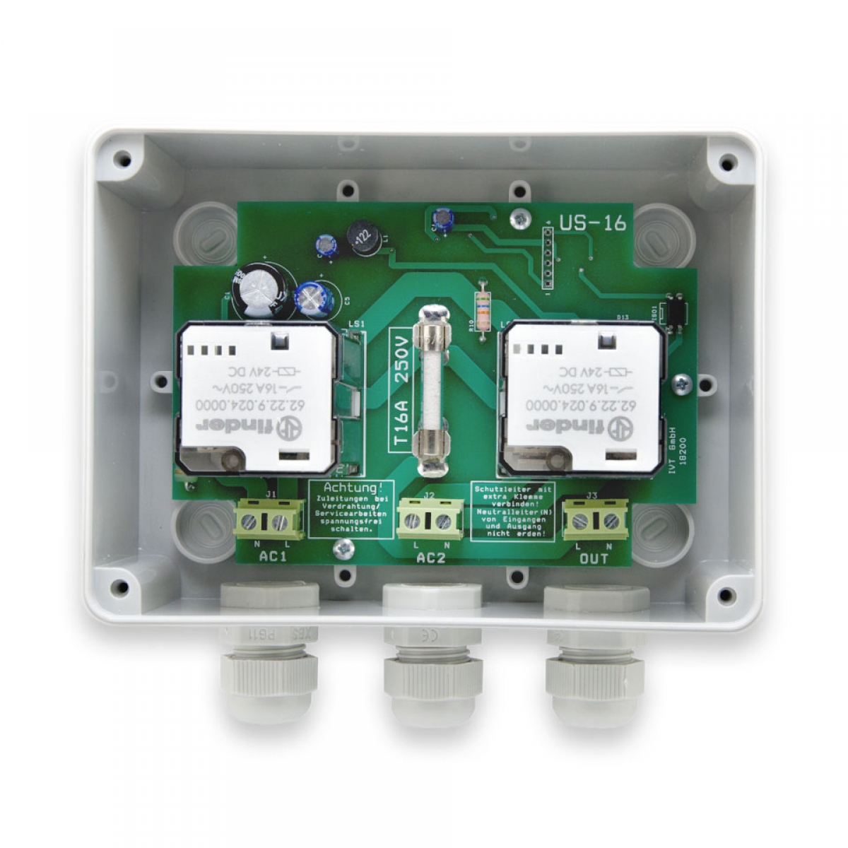

Dobry den pouzivate niekto https://www.ecoshopa.sk/www-ekoshopa-sk ... I-12A-IP55

V 16A verzii je toto (cca 75€)
nevyzera to na navzajom blokovane rele - pre viac info pozri temu https://forum.mypower.cz/viewtopic.php?f ... ti#p120761 tu na fore.

Tak tohle teda nedoporučuju používat, to vypadá na pěknej průšvih ve chvíli, kdy jedno z těch relátek zůstane slepený...
