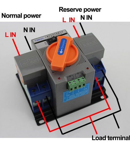

Není pro přepínání sítí použitelné něco jako http://www.aliexpress.com/store/product ... 70617.html Cenově je to snad přijatelné a třeba jsou uvnitř taky mechanicky blokované kontakty.
