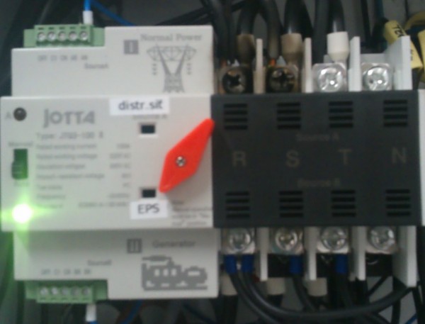

Pozor na to, že když tento přepínač zakryjete kovovým krytem rozvaděče, tak oblouk a ionizovaný vzduch (který je vodivý) který to při přepnutí při zátěži vyfoukne tou mřížkou u těch kontaktů může vyzkratovat svorky s krycím plechem. Když je použit nevodivý modulární kryt v rozvaděči tak není problém.MareC3k píše:Cinsky ATS automaticky prepinac sieti, jedna strana ma priortu. Standardne je to urcene na pripojenie elektrocentraly k domacnosti alebo spotrebicu, bez potreby akejkolvek dalsej manipulacie s vypinanim hlavneho domoveho istica atd...
Ako je vidno na fotkach, kde som odstranil kryt aby bolo vidiet kontakty, tak tieto kontakty su dost masivne a medzi vrchnym s spodnym kontaktom je obrovska medzera, takze nemoze dojst k spojeniu s DS a zniceniu menica.
Při standardním provozu to ale při zátěži nepřepíná, alespoň ne ve směru z distribuční sítě na nouzový zdroj, protože distribuční síť vypadne a až následně přepínač přepíná. Ale může se to stát při ručním přepnutí nebo vynuceným dálkově když to někdo ovládá dálkově.
Tady nám to při přepnutí natáhlo oblouk přes plechový kryt rozvaděče a vyzkratovalo fáze R-S a vyhodilo hlavní jistič. Takže plechový kryt rozvaděče musíme vyměnit za plastový.

Co dodělat plastový kryt na svorky třeba 3D tiskárna. Nebo jiný kus plastu?

Pokud by jsi k tomu nedal popis co se stalo tak bych hledal problem ze v tech postizenych svorkach je CY a CYA vodic pod jednou svorkou a ze se to povolilo a vyhralo.
Diky za upozorneni. Sice ja jej mam v hlubokem rozvadeci cca 20cm od plechovych dveri, ale kryt na svorky neni spatny napad.
