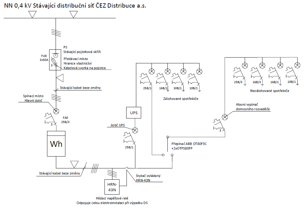

[quote="brumlaj"][Podminkou byla instalace zařízení, které při výpadku DS odpojí odběrné místo od DS.

Re: Oznámenie malého zdroja výroby do 10kW. - SSE, ZSE, VSE
To je přímo v Příloze 4 strana 9:brumlaj píše:Výborně. Souvislost přílohy 6 s přílohou 4?
Jako když Ti zákon o zbraních a střelivu dovolí držet a používat zbraň, tak už na Tebe je trestní zákonník v bodě vražda krátký?
Zajímá mne kde je dementováno, že pro spotřebiče do 3,7kW neplatí mnou uvedený bod z přílohy č.4
Chápu to tak, že pokud mám zařízení které akumuluje elektrickou energii, ale není schopno ji dodávat zpět do DS, tak pro tyto zařízení neplatí Příloha 4, ale platí Příloha 6, která definuje jaké spotřebiče je možné připojit k DS bez oznámení provozovateli DS a připojení jakých spotřebičů se musí s provozovatelem DS konzultovat.U výroben a odběrných elektrických zařízení s akumulací elektrické energie, popřípadě samostatně připojených elektrických akumulačních zařízení se při dodávce do DS posuzují zpětné vlivy podle části 10 a 11, při odběru z DS podle Přílohy 6 PPDS a podle PNE 33 3430-0 [8]

Moc díky, pro část solárníků vyřešeno. Teď ještě jak určit zda UPS (typicky APC) je schopna dodávky do DS. (typicky při poruše) To že se UPS než přepne sfázovává s DS slyší každý sluchem. Teď ještě jak to je s relé a galvanickým oddělením ......
- xmasin
- Příspěvky: 1773
- Reputace:103
Pokud dodržím, že výstup se nikdy nepropojí se vstupem a ideálně zakážu bypas (pro Axpert), tak by nemělo dojít k tomu, že budu dodávat do DS. A u Axpertu King si myslím, že pokud bych propojil DS s výstupem z Axperta, tak dosáhnu akorát pěkného ohňostroje. A pro sichr mám stykač, který odpojí odběrné místo od DS pokud není v DS napětí. Obecně si nemyslím, že by online UPS byla schopná dodávat do DS i při poruše. Usměrňovač z AC na DC nikdy nemůže fungovat jako střídač z DC na AC. Teoreticky by mohlo dojít k tomu, že do DS pustím stejnosměrných 380V (platí pro Axpert).brumlaj píše:Moc díky, pro část solárníků vyřešeno. Teď ještě jak určit zda UPS (typicky APC) je schopna dodávky do DS. (typicky při poruše) To že se UPS než přepne sfázovává s DS slyší každý sluchem. Teď ještě jak to je s relé a galvanickým oddělením ......
