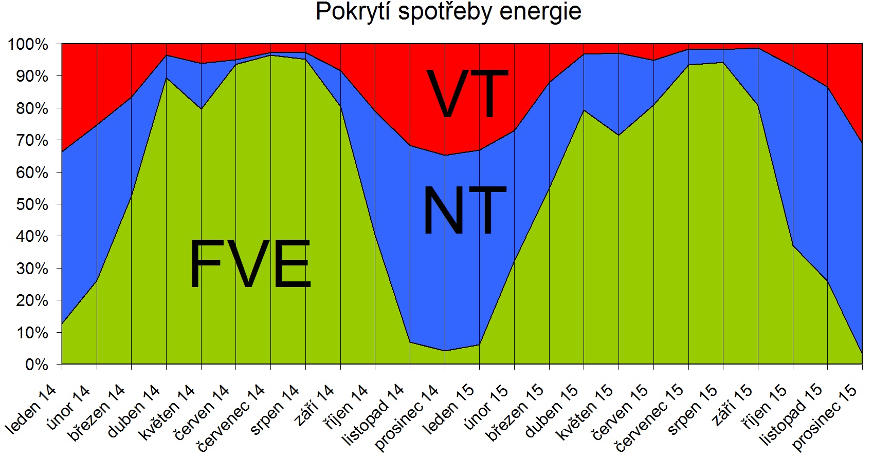

- Příspěvky: 2847
- Reputace:525
Re: Jaký máte nejdelší interval bez výroby?
Přikládám procentní pokrytí spotřeby. Na první pohled je zřejmé, že ani dvacetinásobný výkon FV pole by v prosinci nestačil pokrýt spotřebu. V korelaci se zvýšenou potřebou elektřiny je potřeba tepla v topné sezóně. Jediné rozumné ostrovní síťově nezávislé řešení, které z tohoto stavu vyplývá je kogenerační jednotka pro výrobu elektřiny a tepla poháněná biomasou.
@kybos: dekuju za graf. Tipuju, ze u @drama to bude vypadat o fous lepe, protoze ma mensi spotrebu v pomeru k vykonu panelu a mozna i efektivnejsi vyuziti regulatoru a menice pri zatazenych dnech.
- Příspěvky: 2847
- Reputace:525
Taky by mne zajímaly podobné grafy ostatních poloostrovníků, zda jsou na tom v zimě stejně špatně nebo lépe, případně jak se k lepším výsledkům dopracovali.

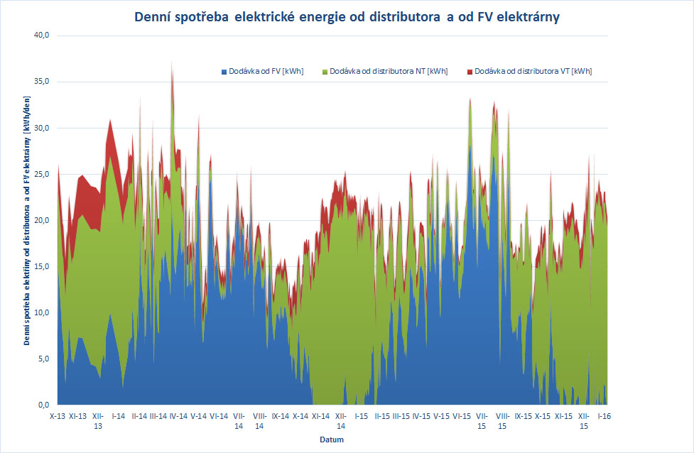

- Příspěvky: 4996
- Reputace:980
- Kapacita baterie [kWh]: 62
U mě to vypadá nějak takto. Během vývoje jsem měnil způsob měření a i způsob využití elektrárny, od toho tam jsou některé nesrovnalosti.
1. Do poloviny roku 2014 jsem výkon FV elektrárny odvozoval z údajů solárních regulátorů, tedy na DC straně z panelů
2. Dále už měřím vše na AC straně - údaj domovního elektroměru a údaje AC elektroměrů na výstupu měničů.
3. FV elektrárnu využívám i na dobíjení baterií v době nízkého tarifu, toto nemá stoprocentní účinnost a proto vypadá výroba FV v zimě tak špatně.
- Příspěvky: 2847
- Reputace:525
Dal by se ten graf poupravit tak, aby byl agregovaný po měsících a normovaný jako procentní poměr jednotlivých složek (FVE, NT,VT) z celkové spotřeby? V této formě by byl lehce srovnatelný pro různé velikosti FVE. Protože to, co uživatele zajímá v prvním přiblížení je poměr vyrobené a spotřebované energie. O její absolutní hodnoty jde až v druhém kole při projektu konkrétní velikosti FV pole, střídače a úložiště.
Graf procentního pokrytí spotřeby, který jsem zveřejnil je samozřejmě také počítaný z AC hodnot.
Také dobíjím akumulátory v době nízkého tarifu z DS ale ne s cílem odstranění spotřeby v době VT ale spíš jako ochranu olověné části akumalátorů před sulfatací. Cílené přelévání energie z NT do VT přes akumulátor jsem vyhodnotil jako neekonomické řešení v současných tarifních podmínkách. Energie z NT prohnaná přes akumulátor se započtením jeho odpisů a účinnosti přenosu mi vychází dražší než přímo spotřebovaná energie ve VT. Mám proto nastavenou silně nelineární charakteristiku nabíječe. Pro nízké napětí se nabíjí vysokým proudem a pro vyšší napětí už jen velice nízkým, tak aby to s rezervou zvládly i 2A balancéry.
- Příspěvky: 4996
- Reputace:980
Tady je. Záporně vyrobená energie v zimě je proto, že všechny ztráty v měničích a hlavně přesunu z VT do NT připisuji FV elektrárně. U tarifu D25d mám velký rozdíl ceny a proto jsem vyhodnotil, že se přesun vyplatí. Taky proto, že elektrárnu mám ve vytápěných prostorech a ztráty = teplo, takže jsou vlastně jako vytápění přímotopem v době NT. Dobíjecí proud přes Axperty se automaticky snižuje, jak se napětí blíží horní hranici, proto mám balancéry taky na malý proud, ale max. napětí mám nastavené tak, že k balancování nedochází.
- Příspěvky: 2847
- Reputace:525
Díky za graf. Ta část spotřeby pokrytá VT je způsobena tím, že již nedostačuje kapacita akumulátoru nebo jsou některé spotřebiče připojeny přímo na DS a nebo to má jiný důvod?
U mne je část spotřebičů (3f) připojená přímo k DS. Já mám významnou část akumulace ještě na olovu a tam vychází výrazně nižší účinnost a vyšší odpisy při cyklování z důvodu nižší cyklické životnosti. Proto se mi přesun spotřeby z VT do NT nevypatí.
Při běžném provozu také nebalancuji, nabíjecí napětí mám nastaveno na 55,2 V. Vyrovnávací nabíjení s balancováním spouštím ručně tak cca jednou za měsíc (dle světelných podmínek) tlačítkem na Tristaru (na jednu hodinu nastaví hladinu 56 V).
Můžeš vykreslit účinnost akumulace a střídače? Moje vychází asi takto:

- Příspěvky: 4996
- Reputace:980
Tak na VT nejsou žádné stálé spotřebiče, ale někdy, když není dost v baterkách, tak si třeba v kychyni přepnou na NT. No a někdy to přetáhnou i do VT. A v zimě se někdy musí jet i na VT. To vyřeší vyšší kapacita baterek (bohužel návratnost se tím posune). A taky jiné umístění panelů. Část panelů mám na západ, aby mohla běžet večer déle klimatizace, ale s novými tarify počítám s posílením jihu kvůli zimní spotřebě a i více baterek (kvůli té klimatizaci i zimnímu provozu). A jestli se přiblíží cena nízkého a vysokého tarifu, tak přestane přečerpávání NT - > VT. Chtělo by to chápavého souseda, se kterým by se sdílela jeho přípojka - třeba přes přednostní relé, aby nebyl omezován. Tak by bylo k dispozici 3x25A, v zimě by poskytl v NT energii na dobití baterek a v létě bych mu vracel ve VT.
Účinnost akumulace ani střídače nijak jednoduše nezjistím, protože na DC straně znám výrobu jen z jednoho regulátoru, Axperty nic takového neposkytují.
