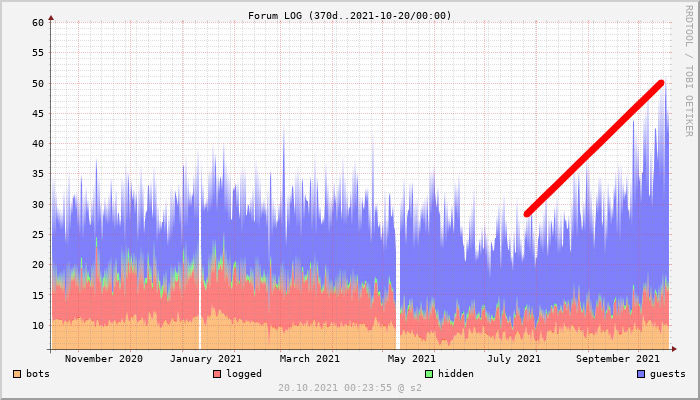

Růst návštěvnosti fóra od doby cca založení tohoto tématu.
Evidentně Elektřina zdarma ze slunce je lákavá komodita
Slunce prostě jen tak nezkrachuje a nezvýší cenu, i když na podzim má sem tam výpadky, což se dá přepanelovat.
