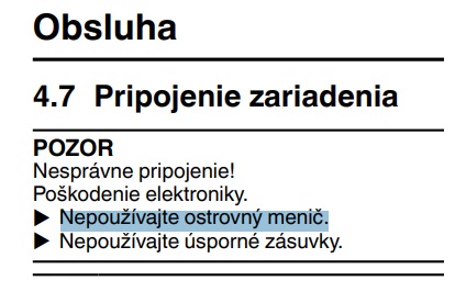

Zaujimave. V navode na chladnicku o ktorej som uvazoval je doslova napisane:
jedna sa o https://home.liebherr.com/external/prod ... _sk_SK.pdf
Ze by to bolo prave koli vysssie spominanej citlivosti na caste odpojenia?jedna sa o https://home.liebherr.com/external/prod ... _sk_SK.pdf
