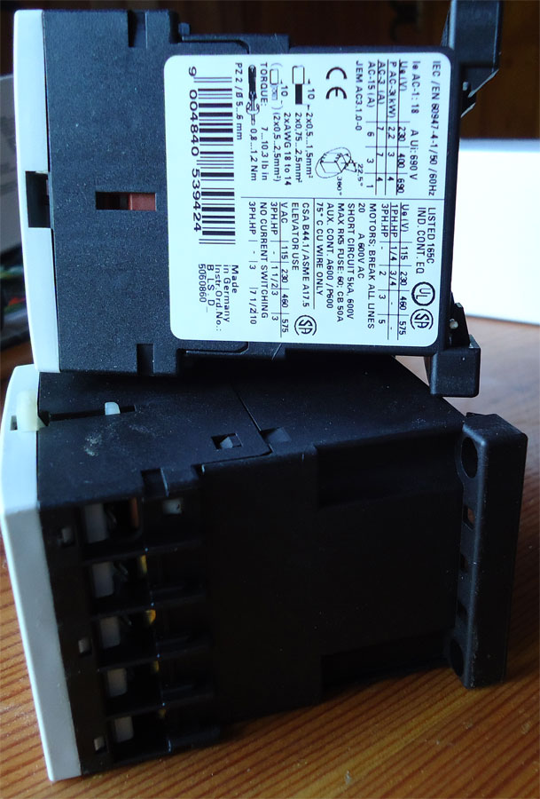

Bude, i fotky udělám. Jsem si naschvál ty stykače odfotila tak, aby bylo vidět, jak funguje to mechanické blokování. Během příštího týdne se to chystám zdokumentovat. Po prvním dni provozu musím říct, že stykač nijak nehřeje ani nijak zvlášť nevrčí. Jen při přepnutí to pěkně zarachotí.

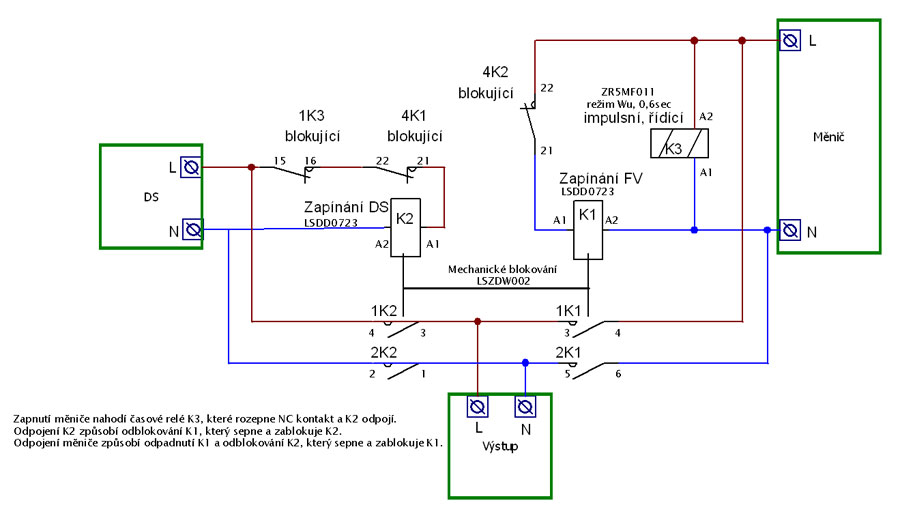

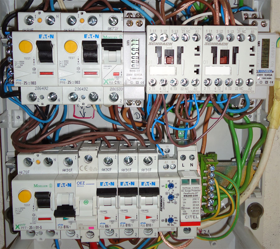

Stykačový přepínač sítí
Příspěvekod vata » pon srp 13, 2012 1:03 pm
Takže schema automatizovaného přepínače: U 1K2 a 2K2 mě ujely čáry, jsou to samozřejmě NO kontakty.

Stykače před montáží: Ten bílý zobáček dolního stykače pasuje do stykače nad ním a realizuje ono mechanické blokování. Jejich potíž je rozměr: čumáky stykačů nepasují do masky rozvaděče, takže ten mám teď až do doby, kdy budu mít chvilku na rozpižlání, otevřený.
Stykače
Stykače a časové relé v rozvaděči: Stykače zabírají 5 pozic. Relé jsem vtlačila mezi svodič a jističe... Montáž jsem dokončovala pozdě v noci, došly mi barevné kábly, takže jsem už pak mírně improvizovala.
Detail rozvaděče
Komponenty se dají koupit v eshopu Schracku ale chce to trochu trpělivosti, projít jejich registrací.

Příspěvekod Toul » pon srp 13, 2012 3:25 pm
Krásná práce, doufám že to bude sloužit bez potíží.

Příspěvekod luge » pon srp 13, 2012 5:20 pm
:yes: Pekná prácička,teším sa s Vami.A aké je to vlastne jednoduché.

Pro ty, kteří si taky prochází tou rozhodovací anabází ještě doplňuji, že ryze elektrické blokování běžící na menších a méně žravých stykačích jsem opustila, protože na první pohled hezkým instalačním stykačům od Elkolepu chybí podrobnější dokumentace, která by mě přesvědčila, že jejich NC kontakty lze použít jako blokovací. Data nedodal ani výrobce na požádání - ani mi neodpověděli. Mezi námi, ty jejich stykače vypadají spíš jako relé...
Tyhle stykače od Schracku nejsou o nic dražší než ty naše instalační, jejich nevýhodou je snad jen ten rozměr, který můj rozvaděč zaskočil.
Původní (a lugem např. ověřené) schéma, kdy (časové pokud i elektrické blokování) relé K3 spíná K1 a shazuje K2 jsem musela nahradit, když jsem při oživování zjistila, že jsem omylem objednala relé pouze jednopólové a po přepnutí na DS to tam zamrzne, protože start měniče neshodí K2.

Toto vypadá zajímavě, hlavně díky mechanickému blokování.
že ano. Většina stykačů s mechanickým blokováním s kontakty 3+1 jsou už velké potvory na velké proudy a s velkým přídržným odběrem. Pro mou domácnost mi tenhle nejmenší stykač bohatě postačuje. Jen prokousat se tou jejich dokumentací je hrozná věc, mají ty katalogy tříděné podle kategorií parametrů, ne podle produktů, takže abyste zjistili o jednom stykači všechno, musíte si kvůli tomu stáhnout celý katalog. No a naše eshopy nemají tyhle schrackové speciality zrovna v sortimentu, takže nakupovat se to dá asi nejlépe u výrobce, a to není zrovna nejrychlejší. Ale nakonec se mě tam jeden obchodník pod mlhavým příslibem dalších nákupů ujal :)
