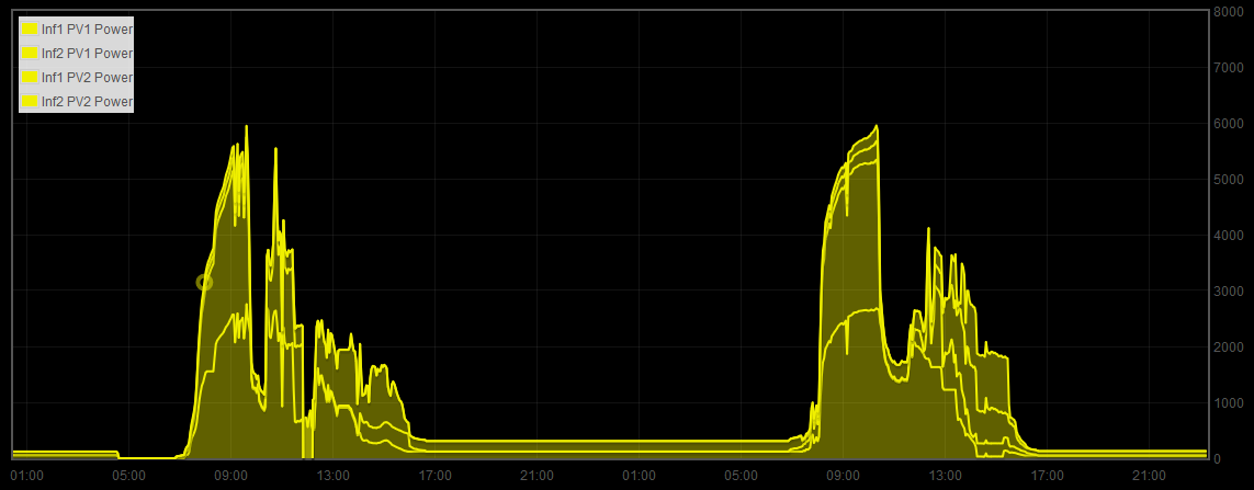

Podle toho, jak se chová moje laboratoř, jsem došel tomu, že v offgridu je potřeba mít jak velkou baterku, tak velký pole panelů. Mít jen jedno bez druhého nedává pro ostrov smysl.
Například: Typická instalace s 3kWp panelů skutečně nedokáže 100kWh baterku nabít ani za týden, natož když je hnusné počasí. Ovšem, pokud se ke 100kWh AKU dá třeba 50kWp panelů, tak i v zimě stačí jeden slunný den, baterka je opět plná a ješte budou i přebytky. U lithia navíc ani není potřeba dobíjet jej vždy do maxima, tak jak to naopak platí pro olovo.
Vidím to u sebe:
- pod sněhem to nevyrábí, bez ohledu na instalované kWp
- při zatažené obloze beze sněhu to vyrábí na 15-20%
- jakmile se rozjasní a vyleze sluneční kotouč, tak mi z 20kWp pole leze několik hodin výkon 6-8kW. I v zimě se mi v tyto dny stává, že 10kWh AKU se velmi rychle nabije a na střeše mi zůstane hafo přebytků. A to připomínám, že mám pitomou V-Z orientaci.
Viz graf níže, dva dny v Listopadu, kdy byl vidět sluneční kotouč: Stávající baterka se nabila brzy dopoledne a pak už nebylo kam dávat, takže regly přestaly tahat.
Vidím to u sebe:

Otoota píše:A vůbec, co tam máš za zázračnou technologii že řešíš v prosinci přebytky? Mě se poslední 4 roky nestalo že bych měl v prosinci jakýkoli přebytek
Opravdu nic zázračného, jsou to normální polykrystaly.
Podle mne jsou ty moje občasné prosincové přebytky způsobeny tím, že mám poměr panelů vs AKU 2:1. Stačí tedy 2-3hodiny hodiny přímého slunce a AKU je plná i v Prosinci.
U tebe je to 5kWp : 15kWh, tedy panely vs AKU 1:3. Proto nemáš v Prosinci nikdy přebytek, ale vše co přímo nespotřebuješ, si vezme a uskladní tvoje baterka - což je dobře.
Samostatnou věcí pak je samozřejmě geografická poloha, jelikož někde je těch zimních slunečných dní více, jinde méně.
