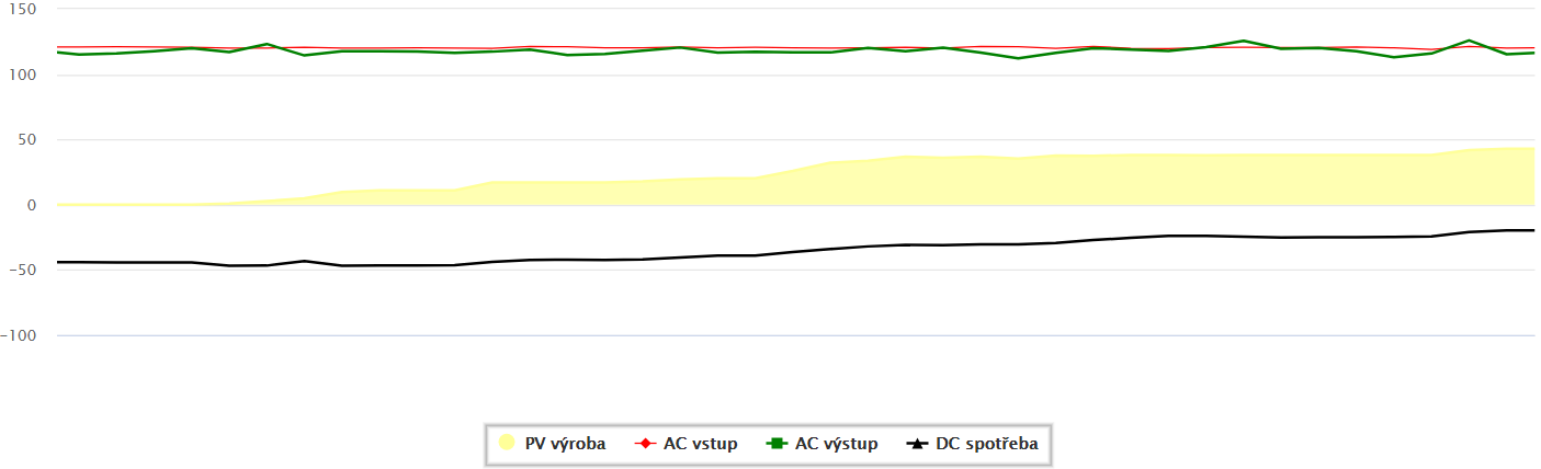

Re: Axpert
Graf jak to vypada hned po ranu kdy se zacinaji probouzet panely. Aktualne testujeme mod SUB v ECO modu.
AC vstup a AC vystup je trochu zvlnene. Je to zpusobene chybou mereni mezi vstupem a vystupem kde vstup meri PZEM-004T a vystup meri primo Axpert. V detailu to poznat je, v celkovem grafu to poznat nebude.
DC spotreba je vystup z BMV-700 a meri to co jde Z a nebo DO baterie
Je zde zrejme ze nejprve zacina ze solaru pokrejvat vlastni spotrebu ktera je aktualne z baterie.
