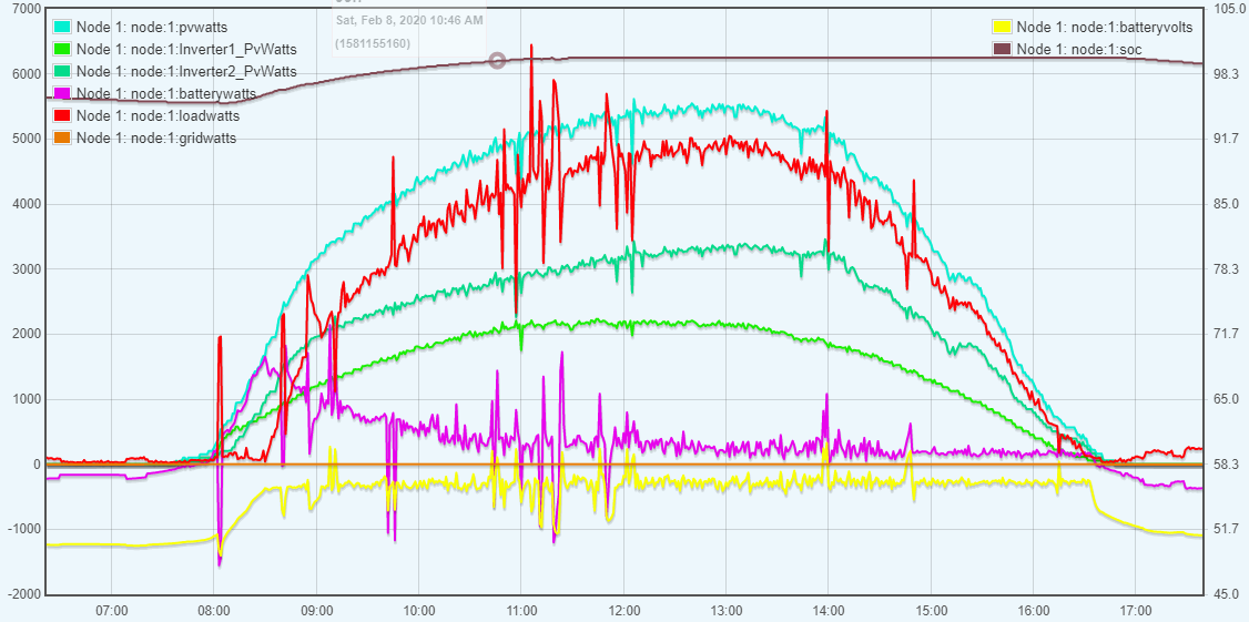

Zdar příznivci totoho vytěžovače. Zprovozněno ovládání a vytěžování invertorové klimatizace.
takže řeknu vám že to funguje na první dobrou, žádný drbance v regulaci vše plynulé... Jen upozorním ráno byly baterie nabité a téměř okamžitě veškerá zátěž byla řízena přes GBO. jak klima tak další vytěžovače.
Pokud to zde čte pan Ing. Trochta, díky za to že jsem mohl jako první testovat GBO s klimatizací, upozorním GBO s fw aku, tzn ostrovní / poloostrovní, řízenou výkonově signály z GBO.

Pan Ing. Trochta má možná jiné starosti s vývojem svých zařízení, než aby tady četl chválu na své produkty, ale každopádně tobě i panu Trochtovi dík. Tobě za inženýrský marketing a panu Trochtovi za skvělý produkt. Moje GBO je již někde na cestě, takže příští týden ode mne čekej sadu zvídavých otázek, jak co a kam zapojit a co a jak nastavit. Těším se na kus HW&SW kousek do mého systému.Vitek píše: .....
