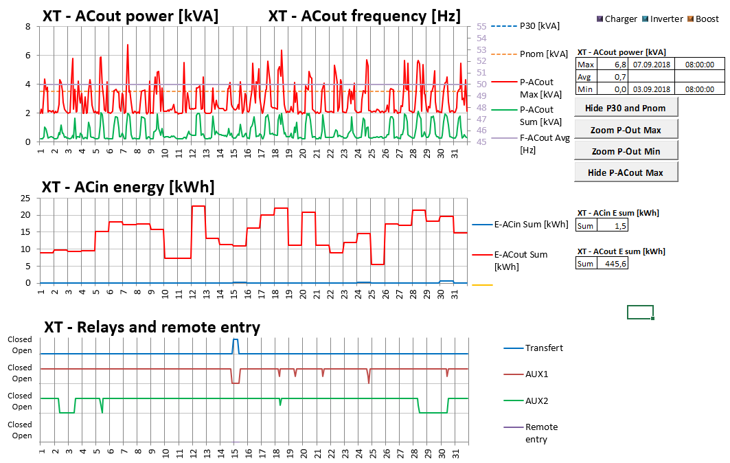

Priznam si ze to moc neresime, mame mycku, indukci, klimu, centralni vysavac a podobne zrouty.
Na menic neni pripojeny jen 3f ohrev vody v horni pulce aku a trouba (ta by ale klidne mohla byt)
Klimatizace a 1f ohrev maji plynule rizeni a v lete je ridim tak aby nedoslo k pretizeni. Ridi to s celym domem foxtrot
to co dokaze bez problem rozhodit menic je varna konvice, bere 3kW po vanocich jde z domu, jezisek ma uz nachystanou konvici na indukcni desku. Mycka je taky vtipna vec, 5minut po zapnuti uz taha 2,5kW, ale to je jen par minut.
Mimo topnou sezonu pohybuje kolem 10kWh/den, v zime 30-40kWh/den podle venkovniho pocasi.
V lete pak neco navic na ohrev vody, ale to jde z prebytku takze to nereseim, ale je to videt v grafu nize.
Je to zari 2018, aby to nebyl uplne letni a ani uplne zimni mesic. toho 15.9. v grafu je moji chybou kdy jsem blbym nastavenim vytezovace vycucal baterky. dam klidne I graf za cely rok, ale je tam uz dost hrube rozliseni a neni uplne videt prepinani na sit v pripade pretizeni.
