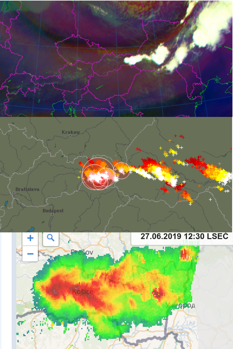

Včera u nás horúco, bez oblakov, urobilo sa 37.110 kWh, čo je 6.206 kWh na kWp.
Dnes však prišlo veľmi rýchlo toto:

V KE už ťa búrka teraz robí problémy, takú tmu som ešte nevidel.
Padajú krúpy ako vajcia. Budu veľké škody.
Verím ze to panely prežijú, ale úroda, kvietky určite nie, hrmy každe 2 - 3 sekundy, toto som ešte NEZAZIL.
Som zvedavý co bude keď prídem domov...
