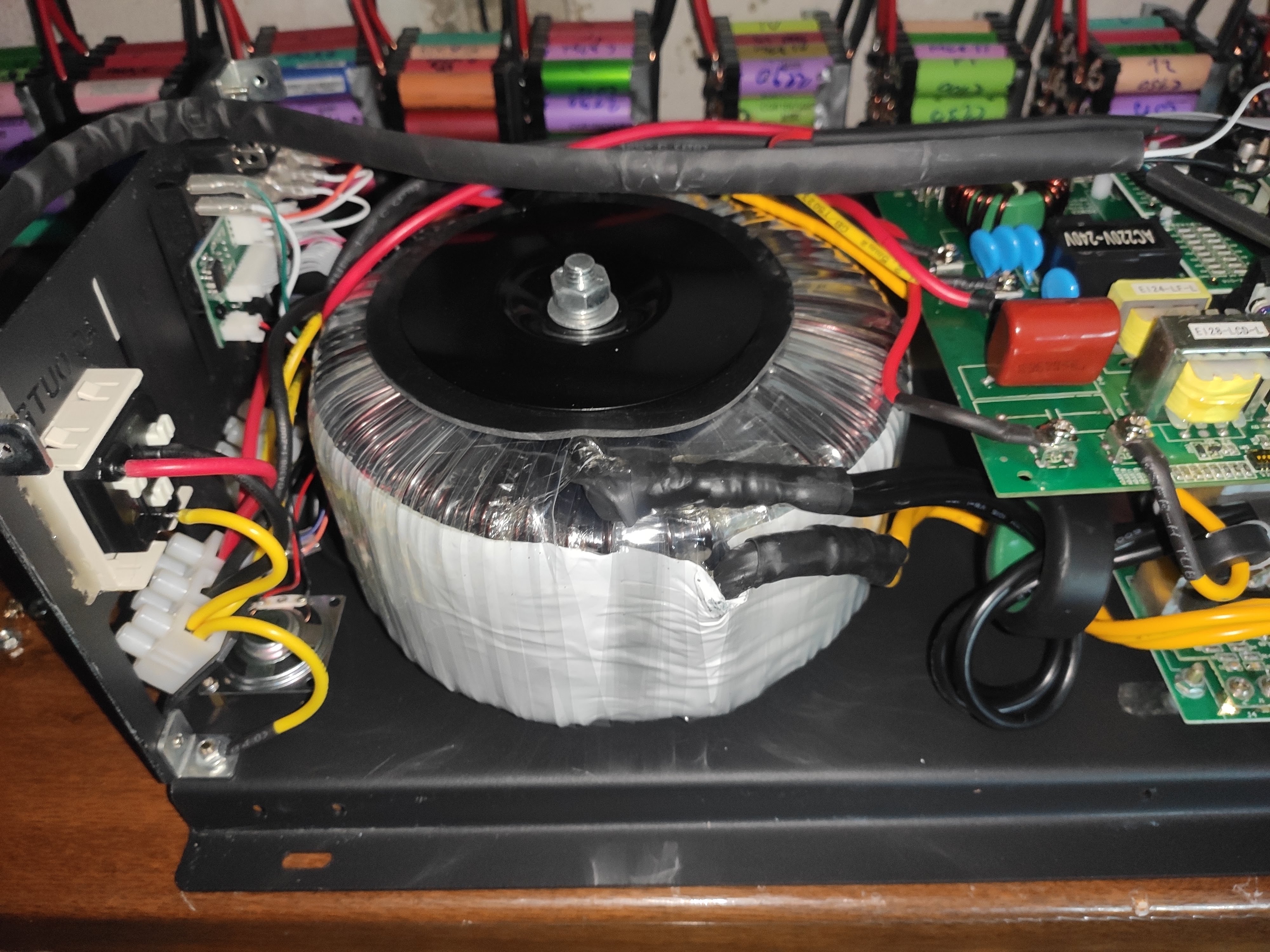

Tu som ho fotil ked som isiel vyradit 20A poistku na vystuoe a nahradit tie krpate oka na vystuonych kabloch, ale musim odfotit este raz s metrom/pomerat

Ale však to je ich klasicke trafo,čo davaju všade. Ono potiahne ledva 1500W trvalo. 15KW bude asi pik. Ja ich mam 2ks v 6KW verzii a 1ks v 5KW verzii. V staršich modeloch maš 2ks v 8KW a 3ks v 10KW. Trafa su stale tie iste,jedina zmena čo sa deje je v pretažovani traf a tym aj cene. Napriklad 6 a 8 KW verzia bola uplne totožna,len tu 8KW viac pretažiš a stale utiahne 3KW trvalo maximalne,aj to iba keď su na to podmienky.Johnny.sk píše:Tu som ho fotil ked som isiel vyradit 20A poistku na vystuoe a nahradit tie krpate oka na vystuonych kabloch, ale musim odfotit este raz s metrom/pomerat

Ahoj. Tady mají namotané jiné trafo. Tahá z toho docela dost v testu, otázka jak dlouho...

Mě ty trafa vyplňují místo úplně v průměru,to cos vyfotil působí menším dojmem,změř to.Koupit ještě dvě trafa a dopojit ,pár lidí tady mělo nefunkční PJ na "díly"

Vdaka za info. Pozeral som ceny traf a je to na zaplakanie. Dal som za invertor 950eur a este pridavat dalsie trafa. To ho idem radsej vratit a môžem ist rovno cestou HURVAYZa. Kupit dosku, kupit toroidy a poskladat.
Urobit nejake tunelove šasi a pridat ventilatory.

Zas takovy fachmajster nejsu ale jo, dám to sem. Zaklad je pro Tebe sehnat vhodné trafa. Sjížděj bazose a podobné portaly, třeba se poštestí. Dá se taky použít staré velké UPSky. Sice mívají plecháče trafa ale je to použitelné.

Sehnat trošku slušné a vhodné trafo bude dost velký problém. Kdysi jsem stavěl měnič a normální trafo 220/24V sice fungovalo, ale neudrží na výstupu napětí při vybitější baterce. Hodilo by se tak trafo 230/19V toroid.
Zkusit tady http://www.elektro-karban.cz/produkty
Klidně vám je navrhnou a navinou, ale cena bude asi dost vysoká. Ale třeba něco takového vyrábí a pak by to nemuselo být tak zdrcující.

Mam tu naky trafa z UPS. Maj spousry vinuti, nevim presne parametry. Kdyby mel nekdo zajem muzu je vyhrabat a poslat fotky. Jsou z nakejch APC upsek.

fotky pošli, už mám 4 ks z APC 750 , třeba budou stejný. Ale ty co mám mají jenom 230V a 2x14V naprázdno, pokud jsou připojený tím 230V koncem k síti . To, co máš je možná zároveň autotrafo, co reguluje výstupní napětí, některý APC ups mají tuhle funkci.
PavelR si nějakej toroid nechal navinout, možná dodá info, ale je to jednoznačně nejdražší součástka LF měniče... Pak už je jednodušší si postavit celej měnič svůj.
To Volente: Pokud je to trafo dost "tvrdý" tak optimum pro 48V systém je nějakejch 24V jmenovitý napětí sekundáru pro primár 230V. to je nějakejch 26V naprázdno a tím pádem to z 28-29V bez problému dá 230V, ale podle mě 220V stačí. To potom nemá problém do 44V na baterkách, s rozumným úbytkem napětí na mosfetech. Otázka je, čím jsi to spínal tj. jakej byl úbytek napětí na tranzistorech. Jestli můstek z klasických KD503, tak potom už je to jasný...
