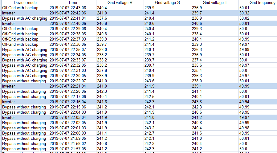

InfiniSolar se od DS automaticky odpojuje, pokud dojde k překročení definovaných parametrů. Může to být přepětí, podpětí, příliš vysoká nebo příliš nízká frekvence DS.
V našich podmínkách to nejspíše bude příliš vysoké napětí. Zkus se podívat do SolarPower, jaké jsou hodnoty DS během toho kdy to zlobí.

zatím to vypadá že to přestalo. Nejvíce to "cvakalo z pátku na sobotu a ze soboty na neděli. Z neděle na pondělí jen několikrát" a zatím je klid. Přidal jsem jaké bylo napětí na síti v době výpadku.

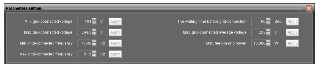

Novější norma...tak to by mělo být ok.Pokud v parameters jsou dostatečné rozsahy pro voltage a frequency,což by mělo být.

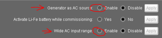

koukám, že to stejně používáš v režimu Off-Grid with Backup, takže si tam můžeš navolit Grid Normu jakou budeš chtít, aniž by to nějak vadilo.
Evidentně ti z DS chodí nekvalitní elektřina, takže si tam klidně dej tu VDE4105 jak píše Jirka81 a pak si ještě v nastavení zvětši povolené rozsahy vstupního AC napětí a frekvence:
Někdy stačí jen povolit Wide AC input range, případně nastavit, že AC je z generátoru. Měnič by pak měl být benevolentnější k fluktuacím vstupního AC:

Děkuji. Trochu mi to trvalo než jsem to otestoval. Pomohlo nastavení až Generator as AS Source na Enable.
Teď už se nic v noci nepřepíná.
