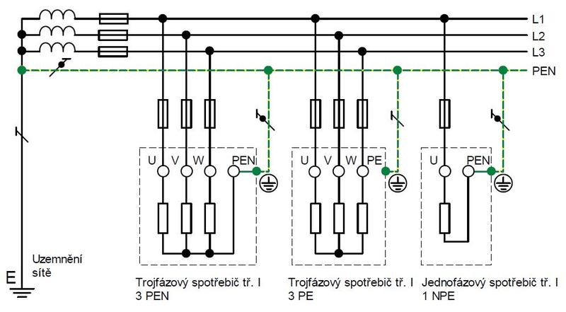

- Reputace:961
Nikoliv Pencil ale jako mnemotechnickou pomucku si muzes rikat:sitra píše:A co to je vlastně ten PEN? Jako pencil třeba?
Potential Earth + Neutral
Znamena to ze uzemneni a nulak jsou vedeny spolecne, po jednom vodici:
