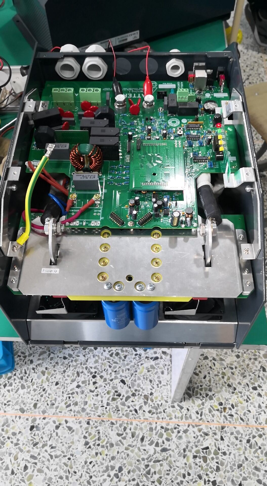

- Příspěvky: 590
Re: Studer informacie
Přidávám pár fotek konstrukce XTH měniče.
v něčem je podobný, v něčem není
- Příspěvky: 3074
Jednu vec nechapu - proc ten Studer nedava v XTM ani XTH vubec zadne chladice na FETy?
Jato, ze se mu to nehreje?
- Příspěvky: 590
Ono se to asi hreje, ale maji jich tam tolik a foukaji primo na ne ze to zvladnou uchladit.
ja zase nechapu proc je ten cinan nedava rovne
Origo je ma jako vojaky v pozoru, cinan jako ozrale vojaky
