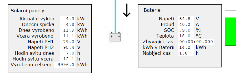

Říkam si proč tak hučí ty větráky
Když vidím takové čísla, tak si vždycky říkám jaké FETy asi ten číňan koupil
- Příspěvky: 2037
Re: Hybridni FVE Rosice
To vypada jak.webovy rozhrani foxtrotu
- Příspěvky: 590
Jojo, takový můj nikdy nedokončený bastl

Po 2 letech se mi na elektráně blíží malé výročí: (leve dolní čislo)
No a protože se blíží zima, tak začínám přemýšlet co dál a čím se v zimě zabavit
Výkon měničů v pohodě stačí, zatím švýcar i čínan drží a šlapou.
Panelů taky nejde moc přidat.
Tak řeším jak postoupit s baterkama, mám místní známé použité žluté 200Ah Life, 2P16S, hlídané Batriem.
Vím o jednom článku co je slabší, zatím to nijak nepociťuju, ale ve statistikách je vždy víc balancovaný a má větší vnitřní odpor.
Tzn přemýším udělat z packu 2P15S a dokoupit rack a postupně doplňovat Pylony. Za začátku bych nechal Pylony bez komunikace a až by kapacita Pylonu přesáhla starší lithium, tak bych přehodil CAN na Pylony a lithium nechal dožít.
co říkáte na takový nápad.
Pár lidí tady provozuje Pylon bez kumunikace, jak se taková baterka chová, když si s ní měnič nepovídá?
Díky čtení fóra jsem se z prvotních úvah a plánování dostal až do stádi kdy o elekráně v podstatě ani nevím.No a protože se blíží zima, tak začínám přemýšlet co dál a čím se v zimě zabavit
