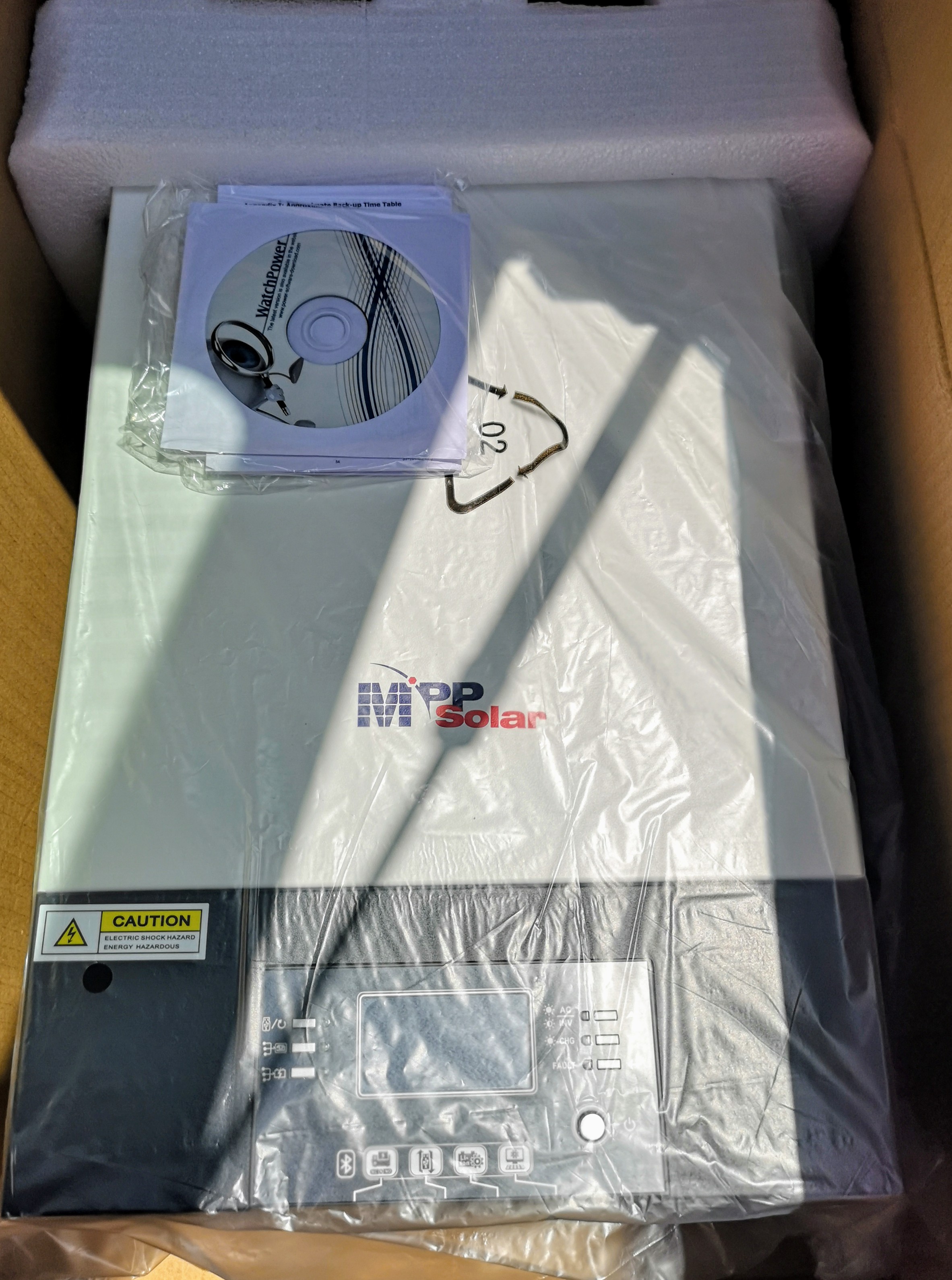

Re: Axpert
Já už ho mám také v autě. Dnes mi ho PPL předala. Už se těším až ho zapnu i když to bude ve finále v mém případě hodně složité a nákladné protože půjde o změnu z 24 na 48. Tzn zrušit obě autonomní elektrárny co u sebe mám a postavit z nich jednu. Takže spoustu profilů na střechu atd... Nu prostě od nuly

Re: Axpert
Zatím smrdí tou klasickou novotou. Doufám že nebude smrdět po spáleném křemíku

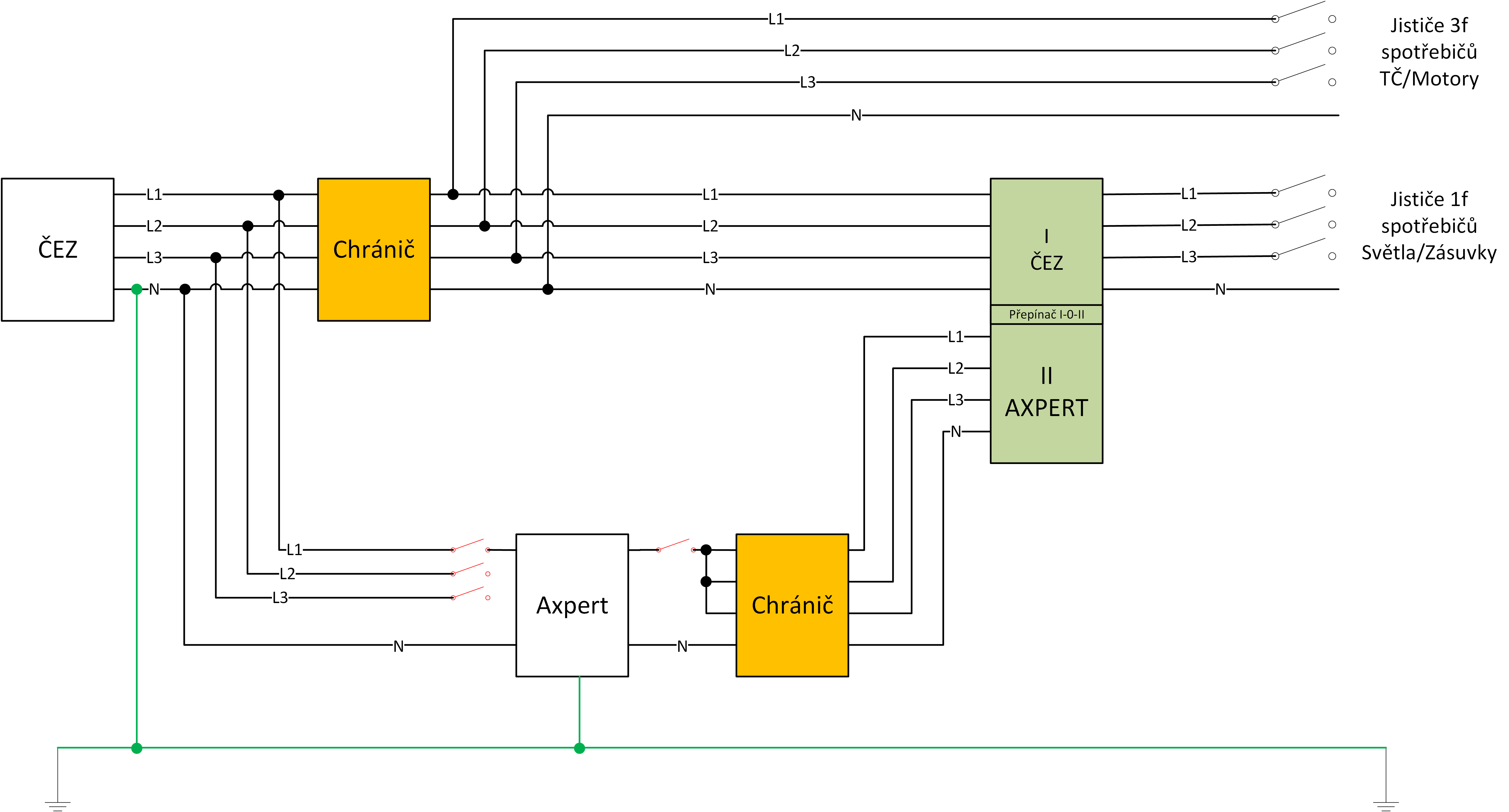

Re: Axpert
Z těch co už MK mají v provozu. Máte propojen N vstup s N výstupem jako to mám u všech ostatních Axpertu? Přežije tenhle?
Ptám se proto že mám u každého axperta nyní 1-0-2 přepínač kde přepínám jen L v případě potřeby bypassovani celého měniče ať už z důvodu údržby nebo případné poruchy

Re: Axpert
Cau, mam tu schematko od pana docenta Youdy. Tak jsen zapojil a vše OK

Re: Axpert
Jestli to čtu správně tak zde dochází i k přepínání N.
Pokud bych měl 4p přepínač pro 3f tak jo. Já mám ale současně jen 1p a přepínám jen L vodič. Z měniče je teda N vstup i výstup propojené na jedné svorkovnici.
Takhle by to určitě mělo bejt správně. Za měničem oddělená síť. Ale spoustu lidí to má zapojeno právě jak píšu tak mě zajímalo zda už to někdo vyzkoušel u MK.

Re: Axpert
Musel by jsi spojit 3f a 1f přepínač sítí určitě to fyzicky bude řešitelné spojit ovládací prvky a bude z toho 4 fázový přepínač

Re: Axpert
Jde mi spíše o to že do axperta ti vede jedná fáze a z jedné fáze krmis komplet celý barák jelikož to za něm opět dopojujes zpět na 3 fáze tak by mě zajímal výkonnostní souběh co v baráku jede protože pokud máš do axperta přívod 5cx2,5 odjištěný 3f jisticem což by bylo špatně tak 16a jistič ti pustí necelé 4kw

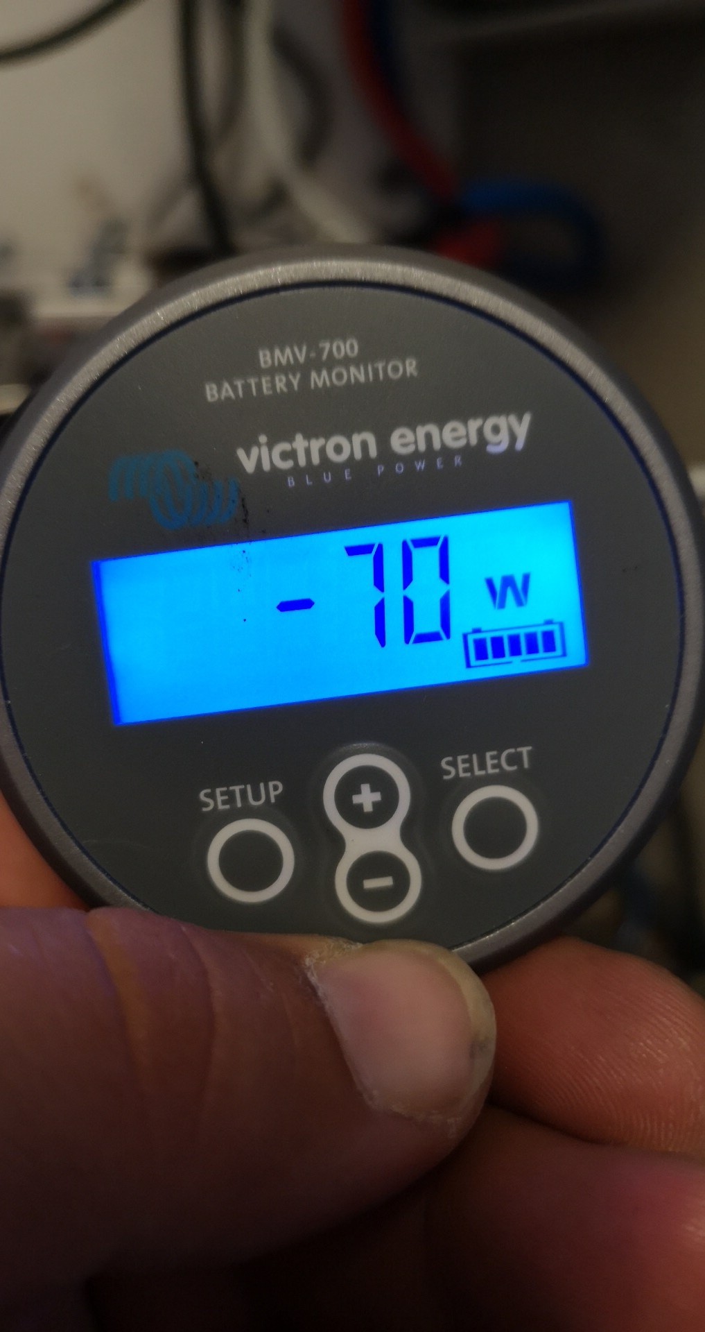

Re: Axpert
Tak jsem axperta zapojil. Při studeném startu jen z baterie kde na výstupu nic není zapojeno bere 70W.
Zkoušel jsem zda je měřitelné nějaké napětí mezi N na vstupu a N na výstupu. Není tam ani volt. Z čehož mi vyplívá že je možné nechat v rozvaděči N na stejném můstku a k ničemu by dojít nemělo. Že to bude stejné jako u ostatních Axpertu.
Nebo mám vyzkoušet ještě něco? Než to zkusím

Re: Axpert
Rozebírat jsem ho nerozebíral. Ale mezi N na vstupu a N na výstupu není ani volt. U starých Axpertu tam napětí bylo ale přesto neodešel při propojení.
Zkoušel jsem i fáze proti N vstup a N výstup a bylo jedno na kterém N to bylo. Ještě to ale vyzkouším proměřit při nějaké zátěži a hlavně změřím spotřebu z AC pro různé režimy.
Zatím vím že bez připojené AC to bere z baterek na prázdno rovných 70W. Ale myslím že bude dost brát ten display. Vyzkouším ho odpojit zda se spotřeba nějak rapidně nezmenší.
Pokud to bez něj vůbec pojede když je na něm i zapínací tlačítko.
To vyzkouším až v noci. Až odejde rodina spát.. tím že jsem na to přepl barák tak se mi možnosti pokusů trochu zužují.
