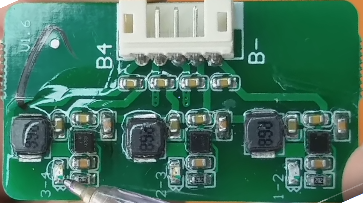

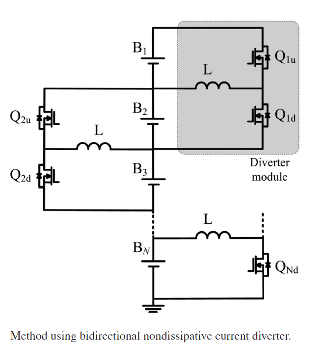

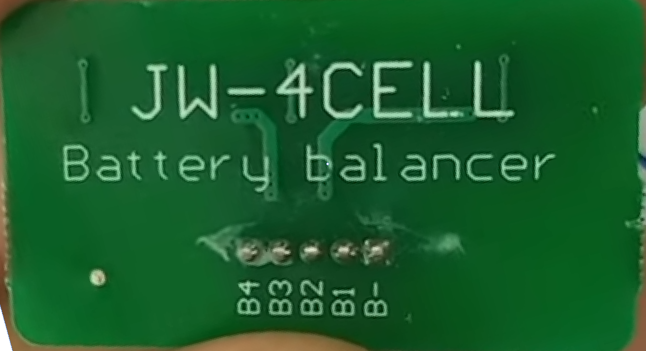

Vo fore sa objavil odkaz na lacne prelievacie balancery. Sam som bol zvedavy ako to funguje. Nedalo mi to a tak som nasiel o tych balanceroch viac info a musim konstatovat ze s prelievacimi pumpami to nema nic spolocne. Vyzera to tak, ze kazdy clanok ma samostatny blok, nenasiel som ale ako sa robi transfer eneregie - prepojenie na dalsi clanok.
Tu je orientacna schema jedneho bloku (nerucim ze 100% spravna).

Na tom odkazu, co jsem dával já, je jaksi o něco víc, něco jako tranzistor a další odpor, než tady. Pro řízení stačí jenom odporovej dělič, kde se vyhodnocuje rovnoměrně rozdělený napětí na odporech oproti napětí článků. A když je na některým článku napětí vyšší, zapne se ten zvyšující měnič, kterej "pošle" elektriku do článku nad sebou. Ale co udělá článek nejblíž k + netuším. Já bych ty měniče aspoň konstruoval jako galvanicky oddělený a posílal napětí na svorky celýho packu, ale oči mi zatím nezešikměly, takže za dálněvýchodní konstruktéry nemůžu mluvit, některý jejich nápady jsou hodně neortodoxní...

Ak v tom odkaze pozriem 7 clankovy, je tam 6 indukcnosti. To by potom sedelo s tymto principom, ci?
Re: Aktivní BMS/"přelévací pumpy"
Zajímavý, ale tak sofistikovaně to asi udělaný nebude. Kde jsi to našel, je k tomu i nějaký počtení?

Je to tato publikacia https://ieeexplore.ieee.org/document/6094224, ale nastastie da sa stiahnut free tu https://koasas.kaist.ac.kr/bitstream/10 ... 600021.pdf.
Da sa najst aj tu https://www.semanticscholar.org/paper/S ... 2e3d918524, tam su aj ine clanky. Zaujimave ze autori su vacsinou z Azie (Europa kde si??)

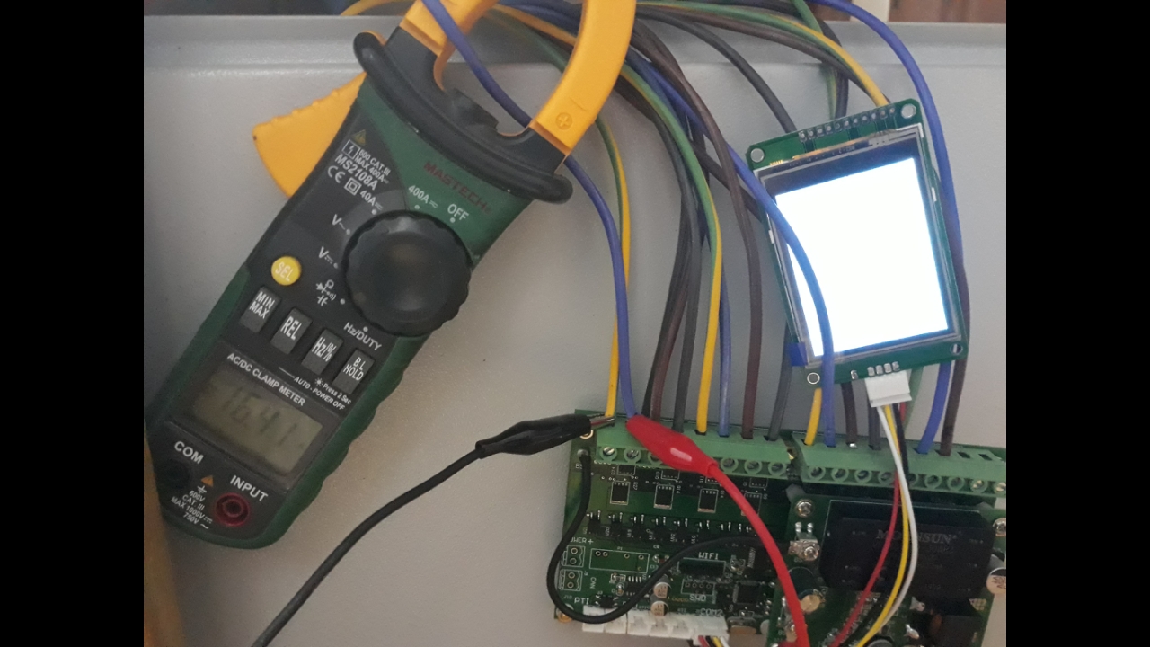

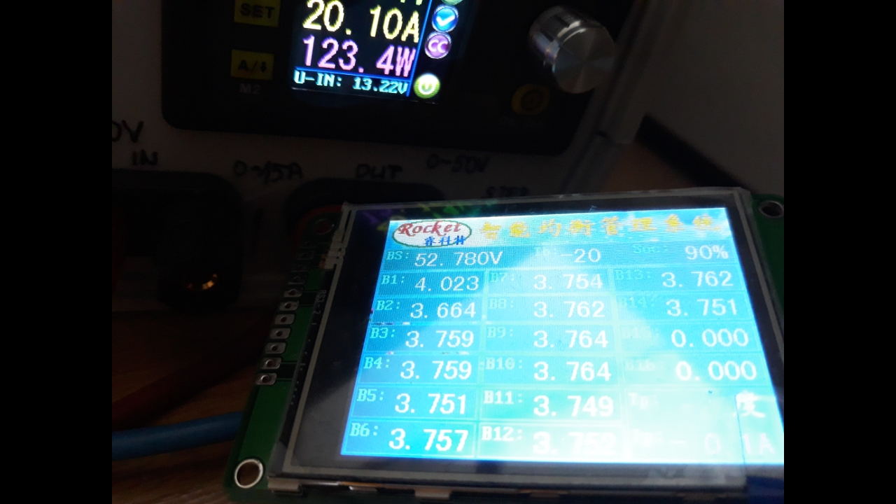

Tu je vycerpavajuce video a test toho lacneho balanceru. Vcera mi dosli dva kusy 4S a 16S, ale este som sa nedostal k testu.
https://www.youtube.com/watch?v=Fb52fVaMeY8
