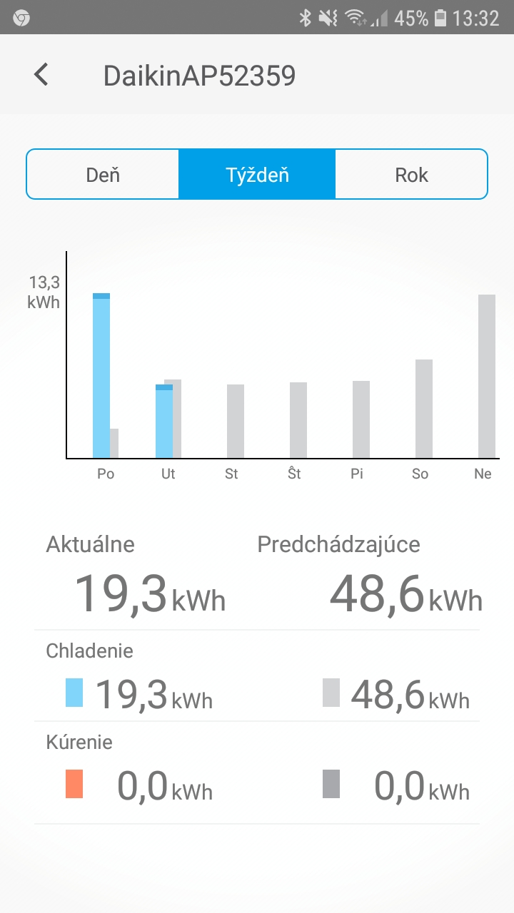

U mňa sú teraz zapnuté dve klímy Daikin, jedna ide celý deň aj noc z LiIon 18650 + LiFE
a je nastavená na 22 *C, druhá ide tiež z bateriek 24/7 a je nastavená na 18 *C.
Vonku je teraz okolo obeda a popoludní 30 až 33 *C, za posledné dni, vyrobí sa cca. 35 kWh
zo 6 kWp, a tá druhá klíma má aj meranie spotreby a za deń spotrebuje 12.8 až 13.5 kWh.
Množstvo kondenzátu vám poviem večer, dal som tam teraz kýbel.

Pro rottenkiwi. To mas docela masakrve spotrebe. Zajimalo by me tvoje TZ pripadne kolik protopis za ro diky V. Taky premejslim prebytkama chladit pres greenbo. Moje tz je 6 kw pri minus 15. Tak abych se nekde odpichnul. Na navrh klimy na zimu.... Dik V.

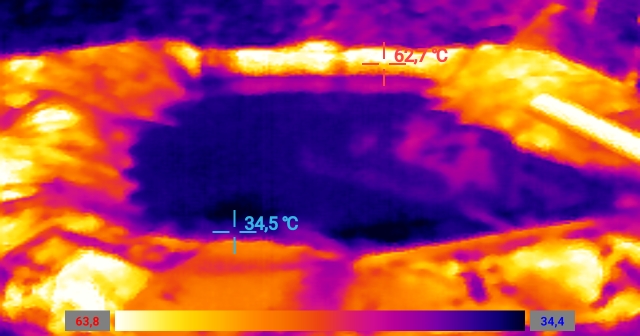

Jednou klímou chladím seba 120 W + PC 300 W + 3 x LCD = 100 W, a aby ma netrafil
šľak, keď vyjdem z 18 do 34 *C horúčavy, tak preto je klíma na 22 a v izbe je okolo 23 *C.
Vedľa sú baterky, tak tie čo sú dole majú 17.81 *C a tie hore 22.16 *C, keď do nich ide
40 až 70 A, preto je tam klíma na 18 *C.
Ten kondenzát nosím večer dovnútra, kde sa ochladí a cez deň to používam na chladenie
panelov, z panelov to steká cez narezané 110 mm rúry do nádob, tá horúca voda
sa v noci ochladí, ráno ide do priestoru, kde sa ochladí na 17 *C a znova sa na druhý
deń použije na chladenie panelov.
Zatiaľ mám plnú nevyužitú nádrž s dažďovou vodou, ale nemám prenosný zdroj napatia
24 V pre čerpadielko, tak zatiaĺ panely chladím kýblami a ručným postrekovačom.
