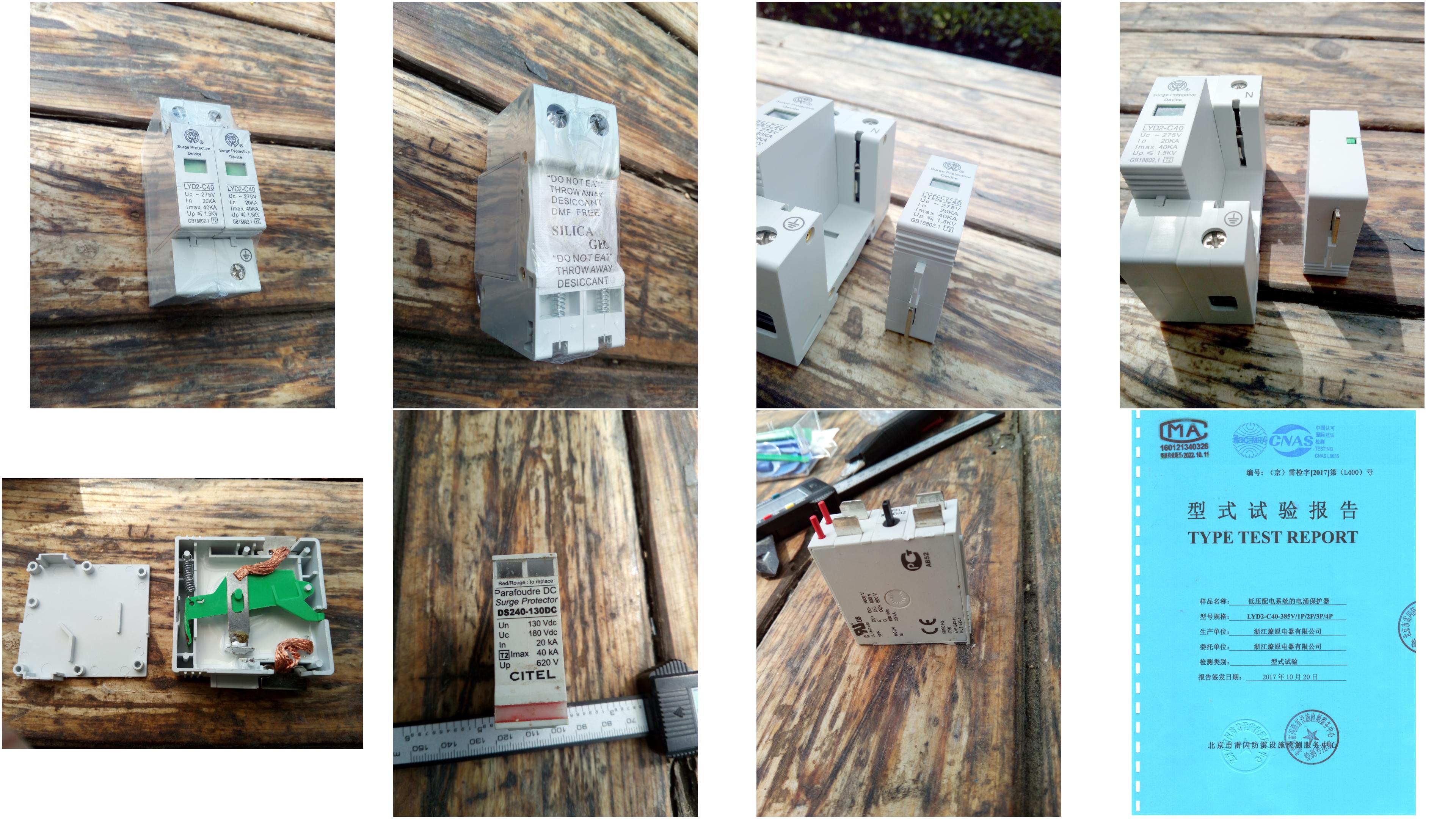

Někdo https://forum.mypower.cz/viewtopic.php?t ... 109#p94109 tu vznesl pochybnost o kvalitě přepěťové ochrany, kterou nám dodávají naši soudruzi z Číny. Proto nabízím kraťoučkou rozborku jednoho čínského kousku s moduly značenými jako LYD2-C40, kam se lze vratně dostat, aniž by byl tento cenný kousek znehodnocen. Kousek je dodáván v průhledném obalu se silikagelem jako ochranou proti vlhkosti. Kontakty jsou mohutné a s použitím přiměřené síly lze modul vyjmout z patice. Boční strana je nacvakávací a při troše opatrnosti ji lze demontovat.
A tady jsem vlastně skončil. Měděná licna dostatečného průřezu je přibodována a následně vše mizí v nějakém plastu.
Kdo má rád rozsypaný čaj, výrobce http://www.liaoyuanelectric.com/english/ nabízí i protokol, kde jsou kromě čaje i čísla http://www.liaoyuanelectric.com/downloa ... 9.pdf&tq=7
Pro porovnání dávám i "český" výrobek, který jsem chtěl zkusit rozebrat pro porovnání, ale ten je nerozebiratelný - ale už na první pohled vypadá komplikovaněji.
Pokud někdo ví, jak tu plastickou hmotu, kterou to čínští autoři zalili, nějak jednoduše odstranit, tak ten kousek klidně dopitvám dál.

Pokud by byl zajem, tak to muzu zkusit strcit do rentgenu. Jestli dorazis na sraz, tak bych vzal a zkusil prosvitit co je uvnitr.

Za 2 USD by se to mohlo vzít destruktivně, ne?
PS test report z CN neznamená asi vůbec nic, slovy nic:).

Spíš by byla zajímavá nějaká forma zkoušky, pokud má někdo možnost.
Vzhledem k ceně jsem ochotný koupit vzorky a případně se podílet na dalších nákladech.

Koukám, že na youtube je snad vše - obdobný typ je rozebrán na https://www.youtube.com/watch?v=FQXecTM8yuo
Dle autora vnitřnosti OK - Metal Oxid Varistor, mechanicky špatné rozpojení po odpájení tepelné pojistky.
Myslím, že na AC by to snad i tak fungovalo, ale na DC oblouk nezhasne - teda zhasne až něco v cestě uhoří. Kdo ví, jaké jsou ty na DC, jestli tam je široká mezera?.
