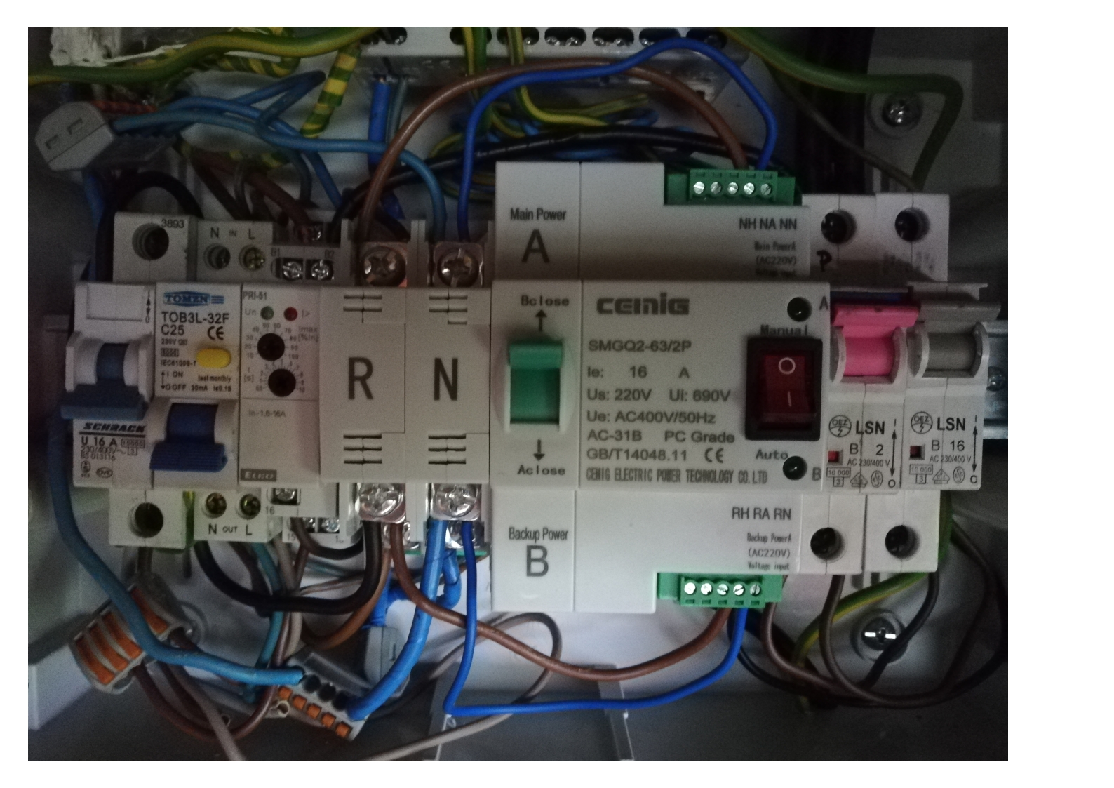

Mám takový dotaz ohledně přepínání. Mám DS - hlavního rozvaděč - podružný rozvaděč sklep - podružný rozvaděč garaž (mimo dům). V tom mám udělanou malou FV. Přepinal jsem přes 4P stykač. Dvakrát mi už odešel měnič, tak chci zkusit přejit na ten čínský automat. V garáži tedy přepínám mezi FV x DS. Povedu nový kabel z měniče do rozvaděče do sklepa a tady bych to chtěl taky nějak vyřešit s FV. Otázka zní jak? Mohu použit zase čínský přepínač? Nemůže vzniknout nějaká kolize? Když budou třeba přepínat na FV oba najednou? Nemám ted na mysli možné přenesení oblouku, které snad posunu zase o něco dále použitím kompletního přepínače (vyhody a nevýhody znám). Děkuji za případné info.
4x poly 1100W; Epsolar 40A; Epsolar 20A; Kombiměnič Axpert PF1 24V/2000W; 24/12V systém.

josse: Nejspíš ta chybějící poloha a možnost přetáhnutí oblouku. Pokaždé to bylo způsobeno přetížením na výstupu. Poprvé jsem u toho nebyl, ale byly připojené obě fáze. Podruhé si nejsem jist, jestli vyplo napěťové relé při přetížení a pak zase zaplo a vznikla nějaká špička nebo to potlačil dotačející se motor. To je už celkem jedno.
Nicméně, pokud se budu připojovat na stejnou fázi, tak by asi nemusel být problém, ne? Pokud na jinou, tak asi problem bude....odhaduji.

Prosím o pomoc. Vím, že se to tady už několikrát probíralo, ale pořád tomu ne úplně rozumím. Instaloval jsem ten automatický přepínač sítí. Z FV na DS přepíná v pohodě. Ale z DS na FV se mu nechce, jen divně bzučí. Zkoušel jsem reklamaci v číně, posílal fotky, schéma zapojení a on mi napsal, že je to ok, ať se podívám na měnič. Tak jsem proměřil a ejhle. Faze proti zemi 260V, N proti zemi 260V, Fáze proti N 230V. Co s tím? Očekával jsem tam 115V na obou stranách v nejhorším. Předem děkuji.
- Příspěvky: 7402
Re: Obvod pro přepínání UPS na ČEZ
tohle neřeš. Spíš použij hlavu a logiku, co je pro tebe vlastně hlavní a co záložní zdroj. Už víš?
Pokud ano, tak ti právě došlo, že to máš sice podle popisku, ale pro správnou funkci v ostrovním systému naopak, síť je pro tebe záložní zdroj energie a měnič hlavní. Takže to máš zapojený naopak.

Takhle to zapojené mám. FV hlavní a DS záložní. Na ruční ovládání to funguje v pořádku. Jen né ten automat. Dneska jsem zkusil DS fázi na to ovládání FV a fungovalo to, že to z DS přeskočilo na FV. Myslím že to bude tím vystupním nápětím z měniče, kde na N by mělo být 0V jako u DS. Ještě mě napadlo, dát tam ještě jedno relé, které bude napájet FV a sepne DS, které půjde na ovladací člen. Ale zase se mi nechce živit další relé. Nevíte někdo co s tím prosím?
- Příspěvky: 7402
A co je to za měnič, jestli to není tajný? je to čistrej sinus nebo modifikovanej? Ten přepínač napětí proti zemi nijak nekontroluje,jestli je to ten, co jsem kupoval taky. Při přepnutí celkem randál, ale jinak dobrý.
síť i měnič má samostatný přívody A1,A2 nebo B1, B2, nikde se v přepínači nepotkávají, napětí proti zemi do 1kV nemá na funkci žádnej vliv.

Je to činský měnič s čistým sinusem. Takže tím chceš říct, že bych tedy na ovládání Fv na ten krám měl připojit L z měniče a PE? Chápu to tak správně?
- Příspěvky: 7402
ne, takhle to na první pohled vypadá, že je to správně. Ale pořád jsi nedal odkaz co je to za přepínač. Otázka je, jak je kouzelnicky zapojený to ovládání uvnitř přepínače.

Tady ten https://www.aliexpress.com/item/3299263 ... 4c4dqnEmoJ No ale když jsem dal nahoru L a N z DS, tak to normálně fungovalo, tudiž bych řekl, že to je tim zapojením uvnitř měniče, že na N není 0V. Ve střídavém proudu trochu plavu. Číňan taky psal, že to je ok, když jsem mu to poslal schématicky.
