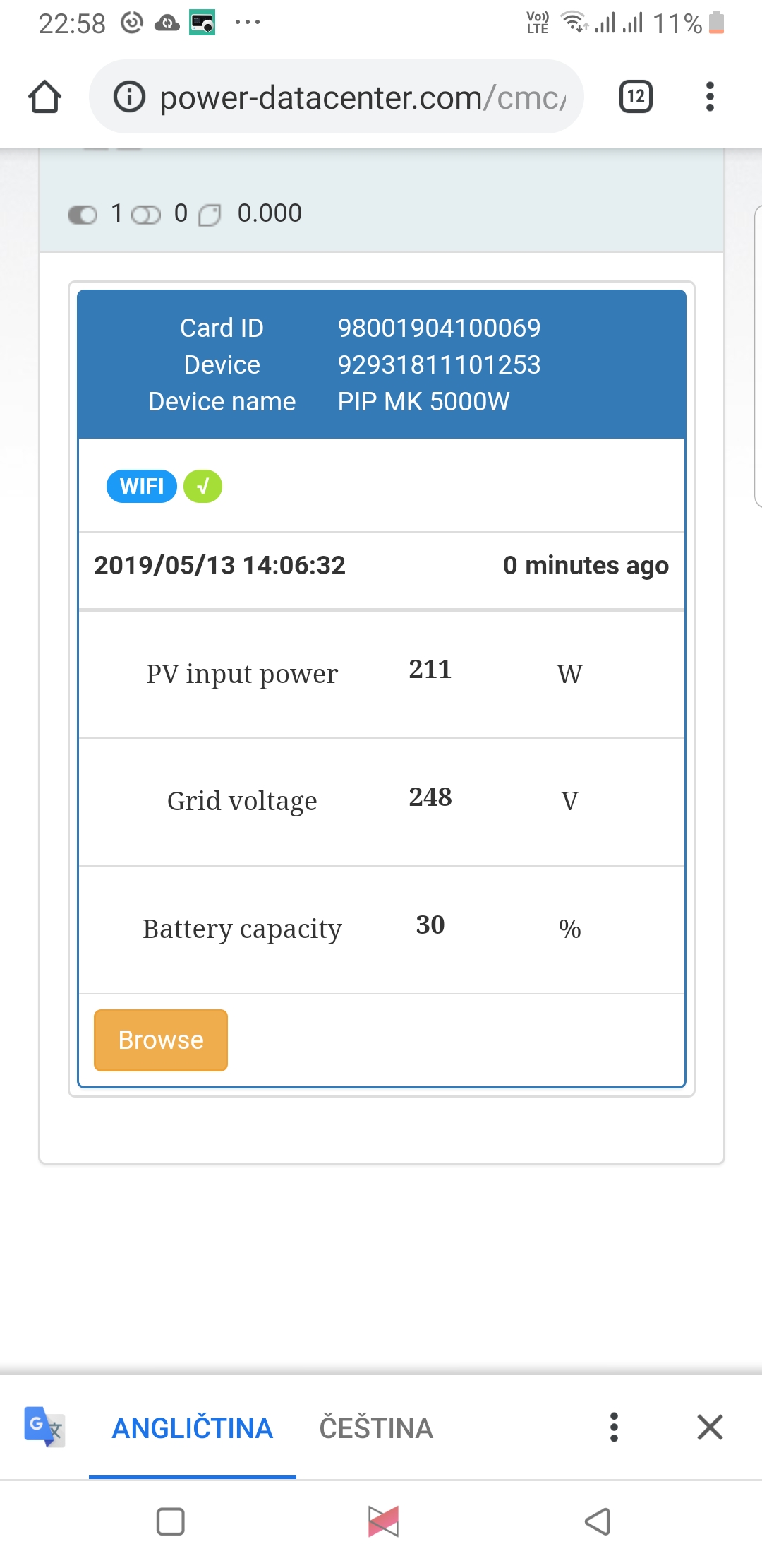

Zdravim Axpertaky: od vcera cca. V 21hod mi jeden v paralelnim zapojeni zacal jednou za cas pipat(cca.30-60min, nepravidelne) Zjistil jsem ze si obcas problikne DS(ikona)(kdyz jsem shodil vstup DS, tak dobry). Mel nekdo jiz takovy problem??(PIP4048MST r.v.2016)

Re: Axpert
Prave zadny chyby, treba ted je 4hod klid, jakoby kolisala sit, ale to by mely rvat oba ;-(.
Takhle vse vypada v pohode, do nich jdou 3W ze site, ale kdyz obcas chytnu pipnuti, je to jakoby provedl restart a zakolise to na cca. 6W.

Re: Axpert
Kolik vam jde do Axperta ze site napeti??? Ja tu mam momentalne 247V ale tusim, ze naposled co jsem se dival bylo pod 240V. Museli zas v tom pacholci z Eonu hrabat a kvuli posileni, resp. neposileni akorat zvedli napeti!!!
Je mozny, ze jsem to chytl, jelikoz napeti po zapipani vyskoci na displeji na 250V a to tusim je limit ;-(((.

Re: Axpert
Asi nejvíc a nejmíň co jsem viděl: 210-243, 247 jsem ještě neviděl. Kolíše to hodně to jo. Kolik že máš v paralelním režimu? 6 W celkem? To se nedivím že mají problém dělat load balancing... Pod 100 W bych řek, že mají problém, přelévá se to z jednoho na druhého...
