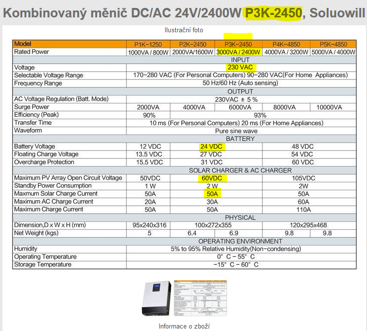

Co zkusit 4 klasické 60 článkové panely paralelně do tohodle měniče https://www.hadex.cz/g508a-kombinovany- ... soluowill/ a k tomu dvě baterie? Myslím, že to by se do 20 tisíc i s bateriemi vešlo a měnič je v podstatě Axpert KS akorát s jinou nálepkou.

Vidím to podobně jako Xmasin.
Koupil bych ten klon Axperta co tu dával odkaz: 2400W / 24V, s PWM vstupem do 60V.
K tomu dvě 12V autobaterky z vrakáče, nebo z nějaké bouračky. Baterky zapojit do série.
Za zbytek peněz nakoupit 4ks libovolných 60ti článkových panelů. Panely zapojit paralelně.
1x 5990 Kč, měnič klon Axpert = 5 990 Kč https://www.hadex.cz/g508a-kombinovany- ... soluowill/
4x 3220 Kč, Amerisolar 300Wp = 12 888 Kč https://eshopelektronika.cz/detail/foto ... -6m30-perc
2x 0 Kč, Autobaterka vrakáčová 12V = 0 Kč
___________________________________
CELKEM = 18 878 Kč
Za zbytek kapesného nakoupit dráty a pojistky.
Do rozpočtu se vejdeš s přehledem a do začátku je to úplně luxusní elektrárna
PS: V noci to z baterky dlouho nepojede. Asi tak 10 minut na volnoběh.
Ale starý autobaterky k tomu můžeš postupně přidávat pořád...
