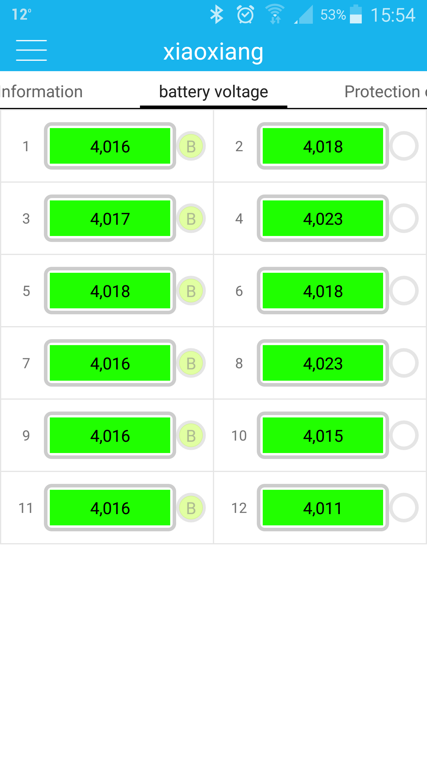

Mám na 3,3kW baterii čínskou BMS také s 50 mA a zda se ze je to akorát.

Re: Li-ion Samsung
Kde jsi ji kupoval a jakou mají proudovou zatížitelnost? A máš baterii připojenou přes ní nebo ji používáš jen pro monitoring a balancování? Budu z baterek tahat až 50A a když jsem viděl ty plošňáky, tak bych přes ně těch 50A neproháněl.

Re: Li-ion Samsung
50A jako nic. Jsou na tom napájený měděný pásky a obvy\kle ty 100A verze mají 3 místa pro vývod, takže není problém tam dát tři samostatný CYa 6mm2. V elektromotorce mi to chodí na 60A v řádu minut až 100A/5s úplně v pohodě, origo je to 60A BMS, v elektrokole mám tuhle 60A verzi a při 40A po dobu cca 8 minut je nejteplejší vývod 2x CYa 4mm2, protože tlustší jsem nedokázal do akupacku naskládat. Víc se hřejou baterky než ta BMS.

Re: Li-ion Samsung
Hmm, tak to by pak asi šlo. Komunikační protokol asi ještě nikdo nehacknul, co?

Re: Li-ion Samsung
Skoro dva roky v systeme FVxmasin píše: Budu z baterek tahat až 50A a když jsem viděl ty plošňáky, tak bych přes ně těch 50A neproháněl.
https://www.aliexpress.com/item/16S-150 ... 4c4djRSUwT
https://www.aliexpress.com/item/12S-100 ... 4c4demvLod
aj na e-bikoch
https://www.aliexpress.com/item/15S-Sma ... 4c4dMzeiHH
100A48V bezne,nic sa nehreje,preco myslis za plosnaky nie su ok? su napechovane medenymi pasmi,,aha kodl ma predbehol

Re: Li-ion Samsung
komunikační protokol je modbus, to je patrný i na tom software, kde je možnost zadat přímo adresu a hodnotu, ale co je kde, netuším, já to mám jenom v pohybovadlech a využívám tu android app.

Re: Li-ion Samsung
Take mohu potvrdit, dokonce muj rekord je pres jednu BMS 250A a to ma psanou spicku 500A po dobu 3sec. Tu mam od roku 2016 a uz se neprodava, vetsinou je nahradily SmartBms

Re: Li-ion Samsung
Mám dotaz k fungování výše uvedené BMS. Jakým způsobem balancuje? Zapojil jsem jednu na baterii 15ti článků zatím bez připojené nabíječky a přijde mě, že jen postupně stahuje napětí z článků, které mají nejvyšší napětí a ty s nejnižším napětím nechává bez povšimnutí.Janma píše:Mám na 3,3kW baterii čínskou BMS také s 50 mA a zda se ze je to akorát.

Re: Li-ion Samsung
Len spaluje do tepla.
S najnizsim nemá ani co robit

Re: Li-ion Samsung
Tak to potom bude chtít něco jiného. Přelévací pumpy jsou jen od Mandy, nebo je k sehnání ještě něco jiného? Zaregistroval jsem nějaké, které ale přelévaly pouze mezi dvěma sousedními články.Lui píše:Len spaluje do tepla.
