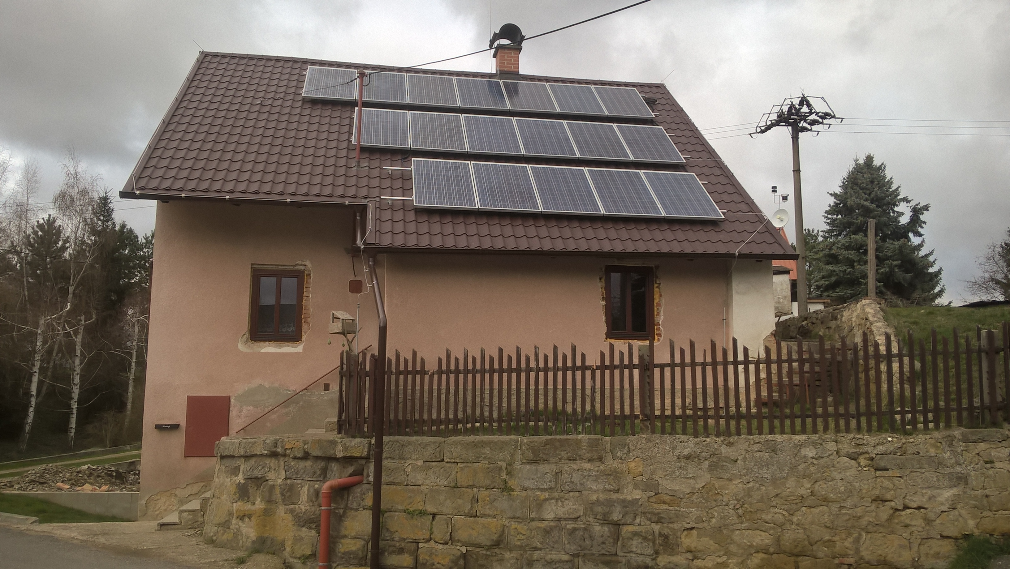

Plním slib a přikládám pár fotek z instalace.
Staré téma FVE Frenky Mladá Boleslav je tady https://forum.mypower.cz/viewtopic.php?p=89706#p89706
Panely Rozvaděč stringů na střeše

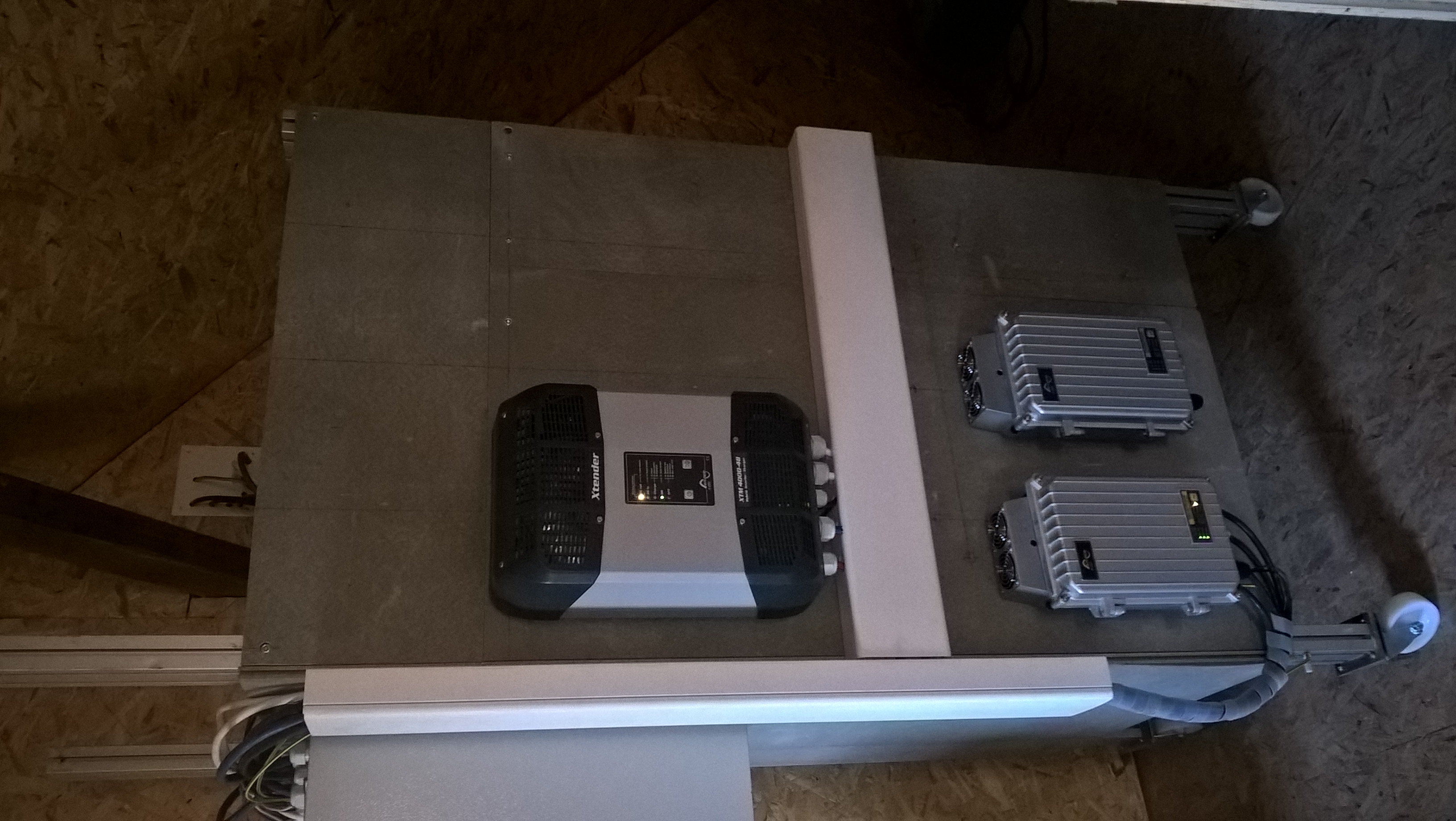

Strojovna na kolečkách, rám z profilů (od Martina), kapotáž z cembritových desek.
Rozvaděč a komponenty přišroubované na desky (do cembritu lze řezat závity a drží to) Bateriové police a umístění baterek
Příčky Al profily, desky taky z cembritu Rozvaděč FVE

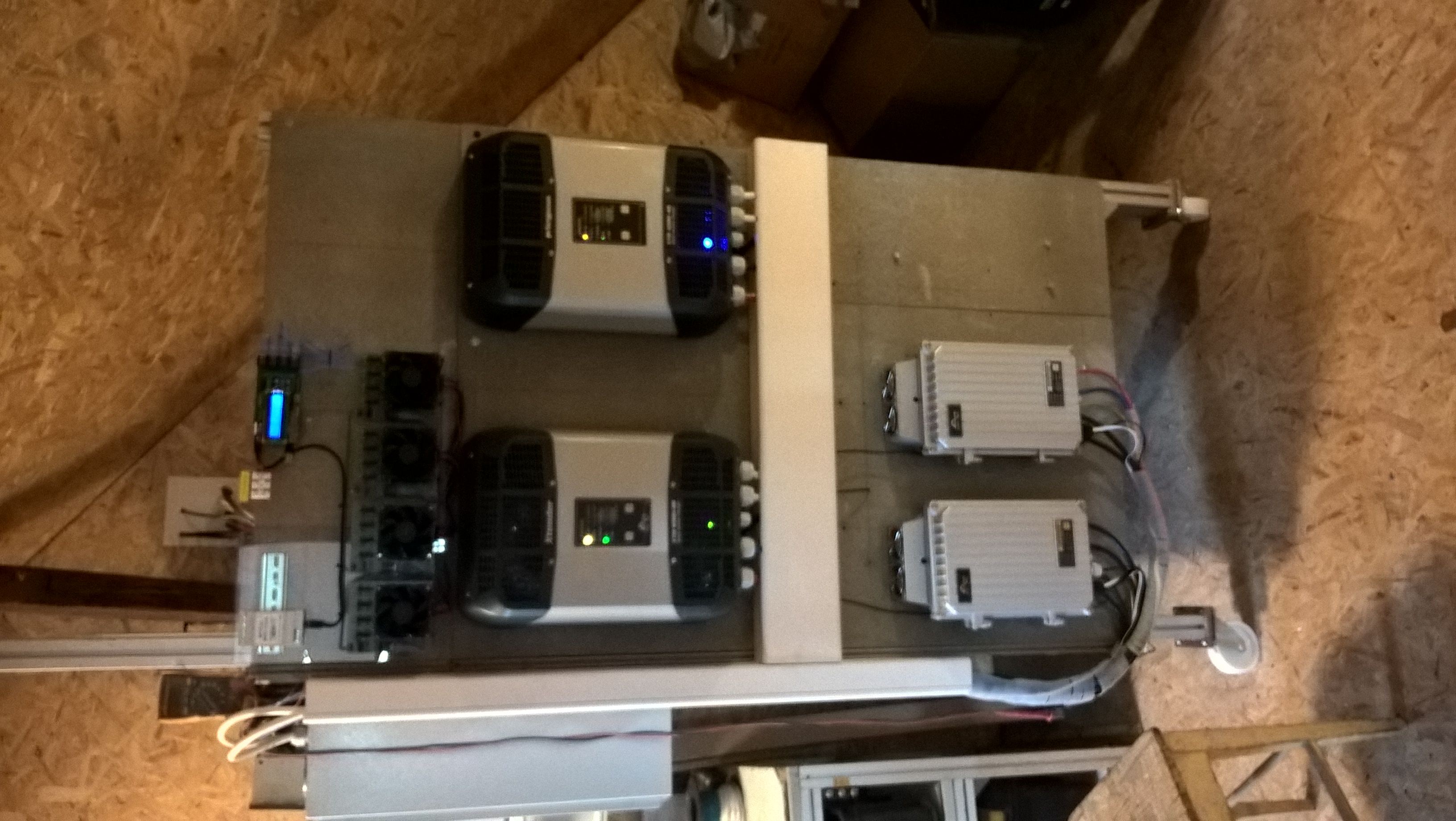

5) No a konečně střídač Fangpusun XTM 4000-48 (Čínská kopie STUDERU XTM 4000-48)
Samozřejmě, že není všem dnům konec, na řadu přijdou ještě další baterky a v létě až dokončím pergolu (pokud někdy vůbec zprovozní po korona virové přestávce stavebniny) přijdou přidat nějaké panely.
Dost písmenek na řadu přicházejí obrázky.

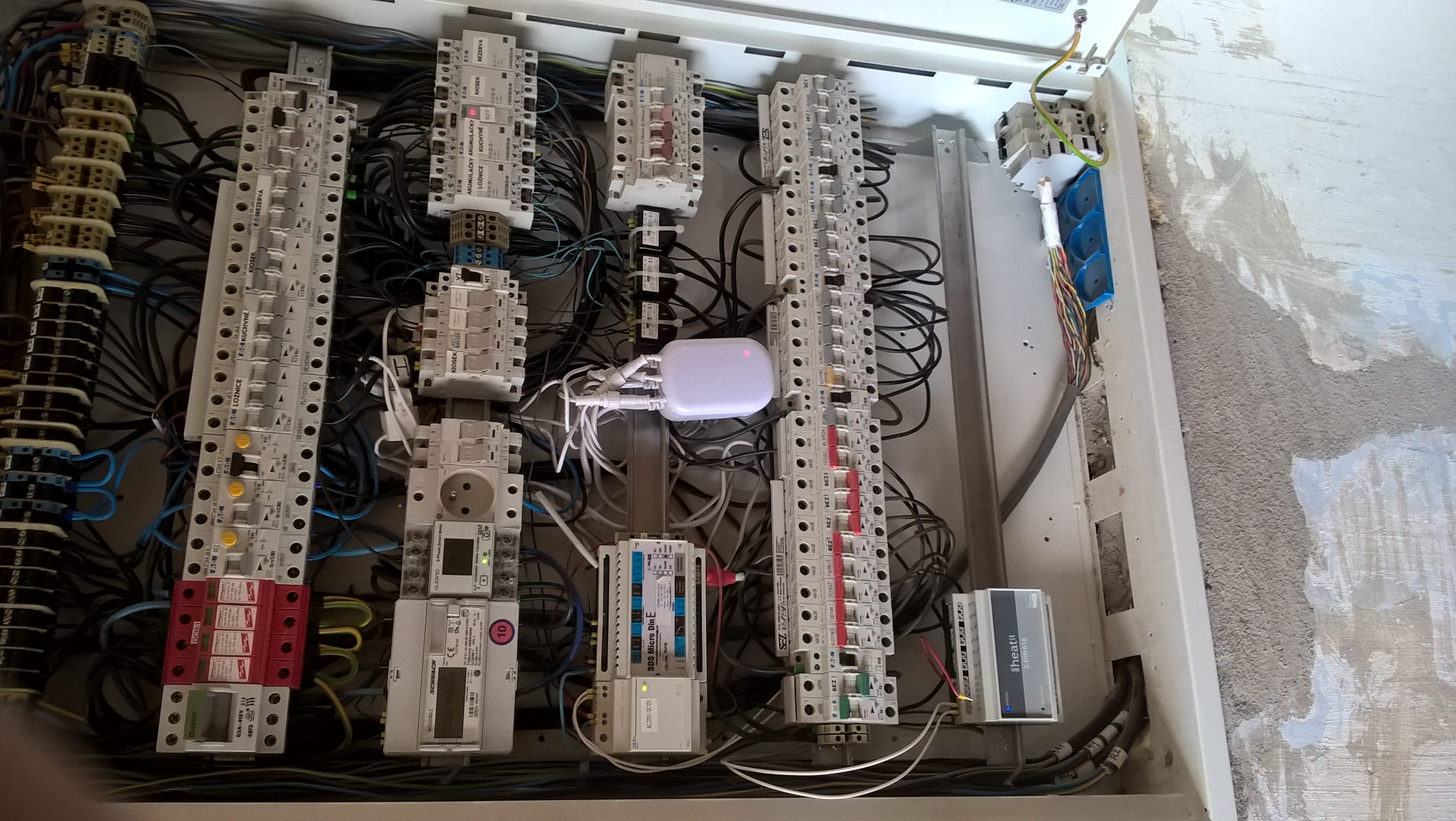

1) Greenbono, sada relé a vstupů pro Fibaro, převodník RS232 na ETH, pomocí kterého vidím Greenbono kdekoli na ETH síti. 2) Obrazovka programu Greenbono, komunikace probíhá přes dříve zmiňovaný převodník RS232/ETH. 3) Domovní rozvaděč a SSR relé s jedním kaskádovým stykačem, který přepína "zatím" dva přímotopy v baráčku.

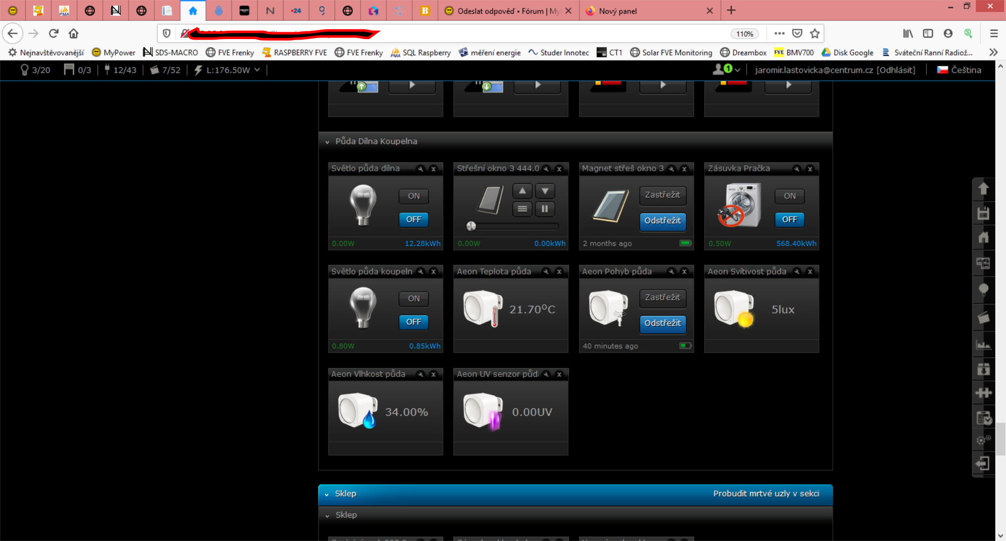

4) Zase domovní rozvaděč a tentokrát detail na krabičky systému domácí automatizace Fibaro a jednoho modulu Fibaro, který umí spínat a měřit velké střídavé proudy. Pomocí něho spínám střídavý vstup do střídačů STUDER a měním tak elektrárnu z ostrovní na hybridní. Spínač je sepnut jen v době tarifu NT a umožňuje nabíjení baterií v případě, že je naštvané a nesvítí do panelů a jsou chudáci vybité. 5) Proudová sonda Greenbona a bočníky jednotlivých stringů baterek. 6) A-metry a znova bočníky Poslední A-metr měří proud střídačem XTM 4000-48 č.1 7) Celkový pohled na strojovnu 8) Detail obou střídačů zleva č. 1 STUDER origo, č. 2 FANGPUSUN Tak pěkný den a ať sluníčko svítí jak odnes.

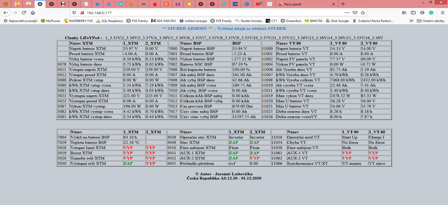

FVE Frenky - Doubravička
Ahoj
Jsem včera ještě zapomněl sdělit informaci, že nemám jenom dohled FVE na RPi, ale pod ním pracuje neúnavný bojovník s daty, arduino DUE, které se stará především o sběr dat z komponentů STUDER. DUE má v sobě také weboou stránku. Používám ji hlavně při ladění programového vybavení, abych věděl, zda vyčítám data správně. Někdy se mi zdá, že data na webu DUE jsou možná zobrazena přehledněji, než na stránce hlavní v RPi. DUE je uvězněno v krabičce na DIN lištu a podařilo se mi jej objevit na eshopu, již takto připravené k používání. https://www.hwpro.cz/oc/index.php?route ... uct_id=380
Dříve jsem se snažil něco podobného sestrojit, ale vždy to skončilo na stole plném drátků a relátek. Nepodařilo se mi nikdy vymyšlenou sestavu spolehlivě a trvale uvěznit do škatulky.
Jmenované DUE "ARMOSY" má na sobě dotykovou obrazovku, 4 relé a spoustu dalšího vybavení. O pár příspěvků víše jsem se o tomto zmiňoval a je tam i pár fotek z instalace. Když jsem jej tenkrát objednával, tak celá ta sranda stála cca 5000,- Kč. Krom jiného jsem si tam tenkrát omylem naklikal taky slot na telefonní SIM kartu. Takže tam mám zprovozněn jednoduchý SMS-kový systém, který mi odpovídá zase SMS-kou. Použil jsem to párkrát na cestách v zahraničí, kde jsem neměl datové připojení a nemohl tak plně kontrolovat svá zařízení. Asi SMS systém trochu upravím a bude mi podávat pravidelná večerní hlášení o energetických událostech mé nemovitosti, uvidím. Ono by se to všechno zařízení dalo vyvíjet do úplného vyvinutí, ale při rekonstrukci baráku na to nezbývá moc času.
A co také neustále nové komponenty, které jsou na trhu a lákají na vyzkoušení. Dnes každý měnič, každá BMS, dokonce i každá baterie má své možnosti jak data vyčíst a někam je zobrazit, použít. To by se z toho člověk zbláznil. Pořád by se něco dalo zkoumat, vyvíjet a kutit, nechápu některé jedince, kteří se nudí a vymýšlejí kraviny jak škodit společnosti.
Někdy si ale říkám, jestli nám ta naše automatizace někdy nepřekáží. Spousta dat, spousta problémů, drátů a součástek. Nezapomínáme někdy, že všechna ta technika má sloužit a pomáhat lidem. Někdy se mi zdá, že je to naopak. Člověk slouží technice.
Tak jsem se zase úspěšně zakecal a odběhl od myšlenky dát sem obrázek webové stránky, toho ARDUINA DUE uvězněného v krabičce "ARMOSY".

máme zimu a v zimě nepracuji na baráčku a mám čas rozvíjet mou domácí automatizaci. Loni jsem ladil přidané komponenty mé FVE (STUDER) do dohledu. Letos jsem si dal za úkol dostat data z RPi do HC2 (Fibaro).
Rekapitulace:
FVE komponenty STUDER, data přes krabičku studeru XCOM 232i do arduina DUE https://www.hwpro.cz/oc/index.php?route ... uct_id=380 dále data shromažďuji v raspberry, kde běží web server, sql databáze a php. Pomocí php skriptů tvořím JSON formát, který na zavolání od HC2 pošle jednotlivá data do HC2. Data pak mám možnost zobrazovat v HC2 jako VD (virtual device), vybraná data můžu ukládat do globálních proměnných a řídit podle nich provoz jednotlivých spotřebičů (boiler, topení apod.)
Výsledek:
Jednotlivá data pak vypadají nějak takto

Takže velké díky zejména uživatelovi zdejšího fóra MYPOWER z nikem dub042, který mě uvedl do tajů JSON a velké díky guru propagace fotovoltaiky a IT technologie mistru joudovi (Ondrovi). Bez nich, bych to nikdy nedal. Jsem jim oběma velkým dlužníkem
Samozřejmě mám na tom ještě hodně práce, musím vymyslet jak všechno dobře nastavit a jak ty data správně použít.
