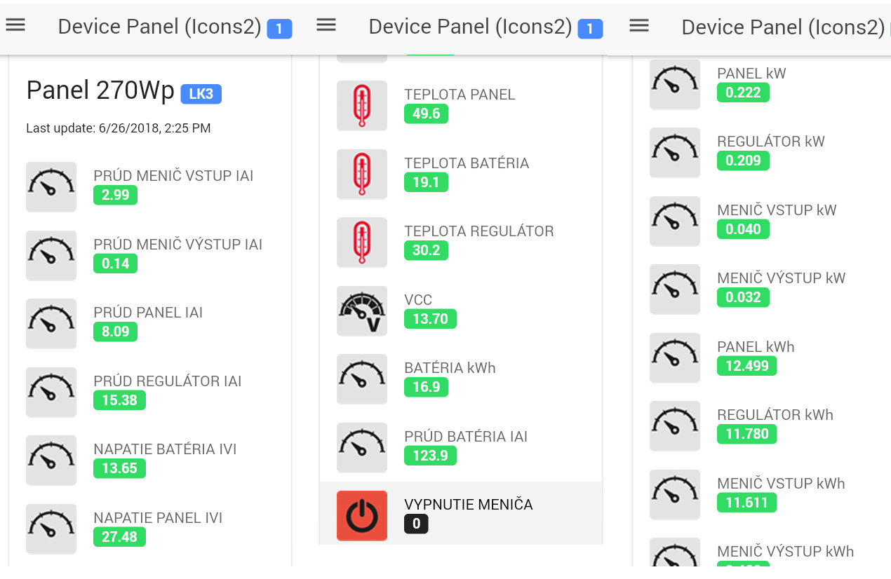

Meranie, monitorovanie a ovládanie môjho malého 270Wp fotovoltaického systému robím pomocou Lan Controlleru v3 (LK3). Všetko čo LK3 nameria odosiela na mqtt server, tam sa dajú vytvárať grafy a aj iné funkcie ktoré nevyužívam. To čo sa uloží na mqtt server si môžem prezerať cez aplikáciu v mobile, taktiež pomocou mobilu môžem ovládať jednotlivé výstupy LK3 (zatiaľ ovládam len menič).
Lan Controllerom (LK3) meriam prúd na vstupe a výstupe meniča, prúd a napätie z panelu, prúd z regulátora, napätie na batérii, teplotu panelu, teplotu batérie, teplotu regulátora, (LK3 si meria aj napájacie napätie, ak mi na tinycontrol upravia SW podľa mojej požiadavky, tak ušetrím jeden analógový vstup a budem môcť merať aj napätie na výstupe meniča).
LK3 ďalej počíta v kW, okamžitý výkon panelu, regulátora, vstup meniča, výstup meniča. Taktiež počíta celkovú energiu v kWh, vyrobenú panelom, regulátorom a meničom, spotrebovanú meničom, dodanú energiu do batérii a prúd do batérii (tento prúd do batérii musí LK3 vypočítať, lebo už nemám voľný analógový vstup).
Môj malý fotovoltaický systém popisujem TU https://forum.mypower.cz/viewtopic.php?f=3&t=4237
Lan Controllerom cez aplikáciu v mobile môžem v prípade potreby vypnúť, alebo zapnúť menič (má aj ďalšie výstupy ktoré zatiaľ nevyužívam). Prikladám odkaz na mqtt server, meranie ktoré som povolil na prezeranie.

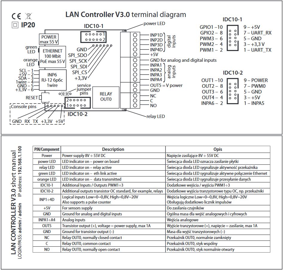

Na I2c sa pripojí len oled displej bez prevodníka, no displej musi mať SSD1306 radič.kodl69 píše:celkem pěkný. zkusil jsem si to rozhraní, http://eryk.ats.pl/lk3-old/ na I2c je jenom ten oled displej? a nebo třeba ADS1115 AD převodník? A ty naměřený hodnoty se jak rozmístí po ploše? teplotní čidla jenom 4?

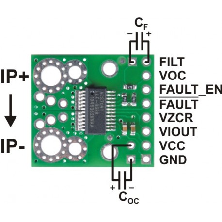

Snímače DC prúdu v zapojení s LK3 som skúšal aj iné:
1. Snímač +/-31 A ACS711meral presne, skúšal som ho do prúdu 15A, no problém bol pri zmene teploty okolia a to prevedenie neviem či by vydržal napríklad skrat v obvode. 2. Snímač +- 75 A ACS709 už nemeral tak presne a od prúdu nad 25A sa dosť hrial. 3. Taktiež som skúšal snímač WCS1800 35A, ten meral celkom presne, ale problém bol tiež pri zmene teploty okolia. Potom som vyskúšal meranie cez bočník 100A/60mV a prevodník 0-120mV/4-20mA, to zatiaľ meria dobre a v LK3 sa to dalo celkom presne nakalibrovať. Prevodník mi taktiež galvanicky oddelil meraný obvod od obvodov LK3. Skúšal som to zohriať teplovzdušnou pištoľou a meraná hodnota sa nemenila, tak uvidím ako to bude merať v zime.

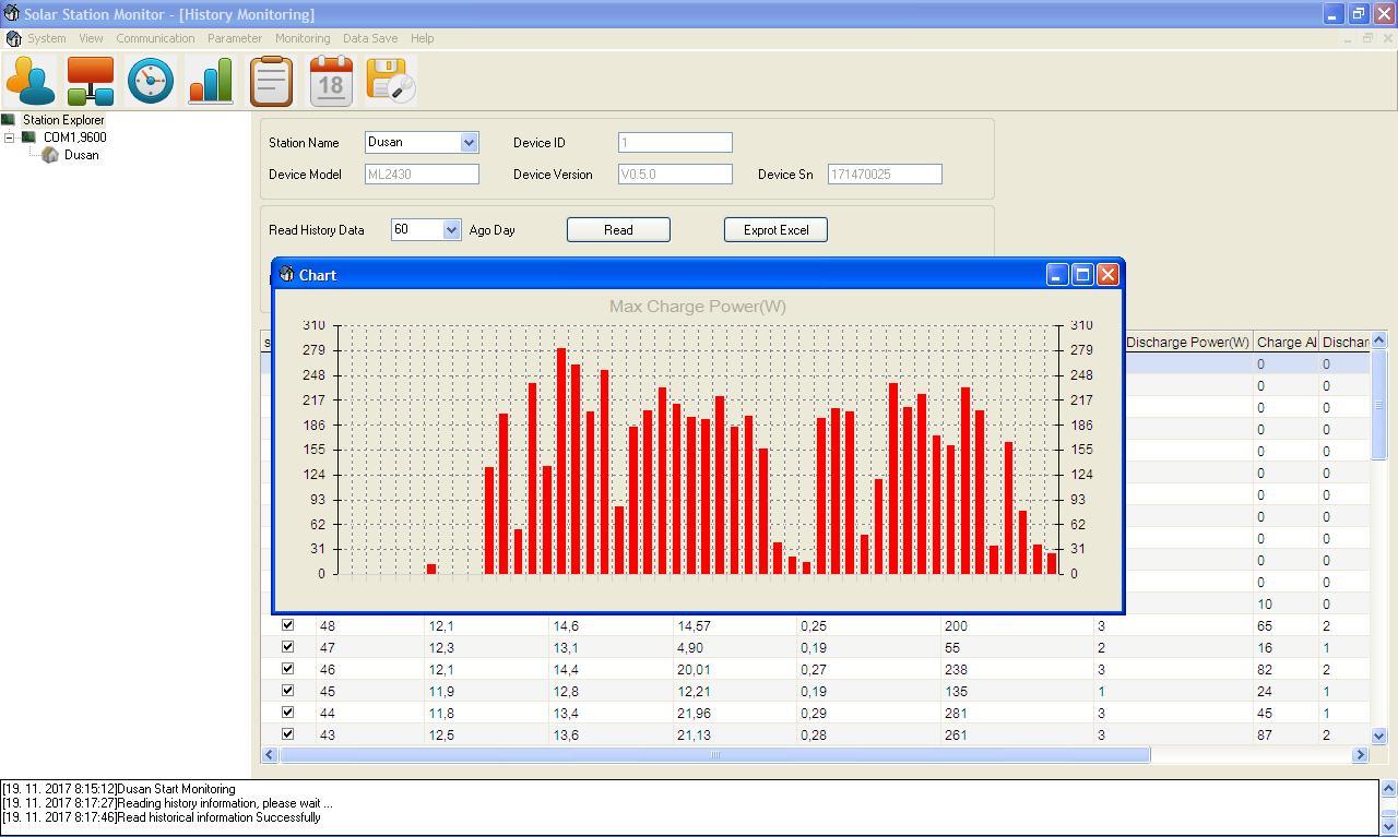

Doma mám, večer to sem hodím.rottenkiwi píše:Ja by som potreboval .pdf o tom, ako vyčítať dáta zo SRNE reglov. Hĺadám to týždne na nete,
ale nič som nenašiel. Ten systém dokáže vybrať dáta z histórie príp. aspoň realtime ?
Tu je niečo čo som vyčítal zo SRNE.

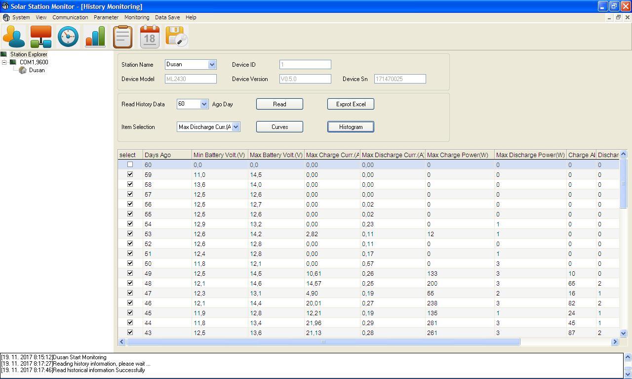

Re: LK3
Tak niečo som našiel, ale doma mám asi aj niečo iné.rottenkiwi píše:Ja by som potreboval .pdf o tom, ako vyčítať dáta zo SRNE reglov. Hĺadám to týždne na nete,
- Solar Station Monitor user manual.pdf
