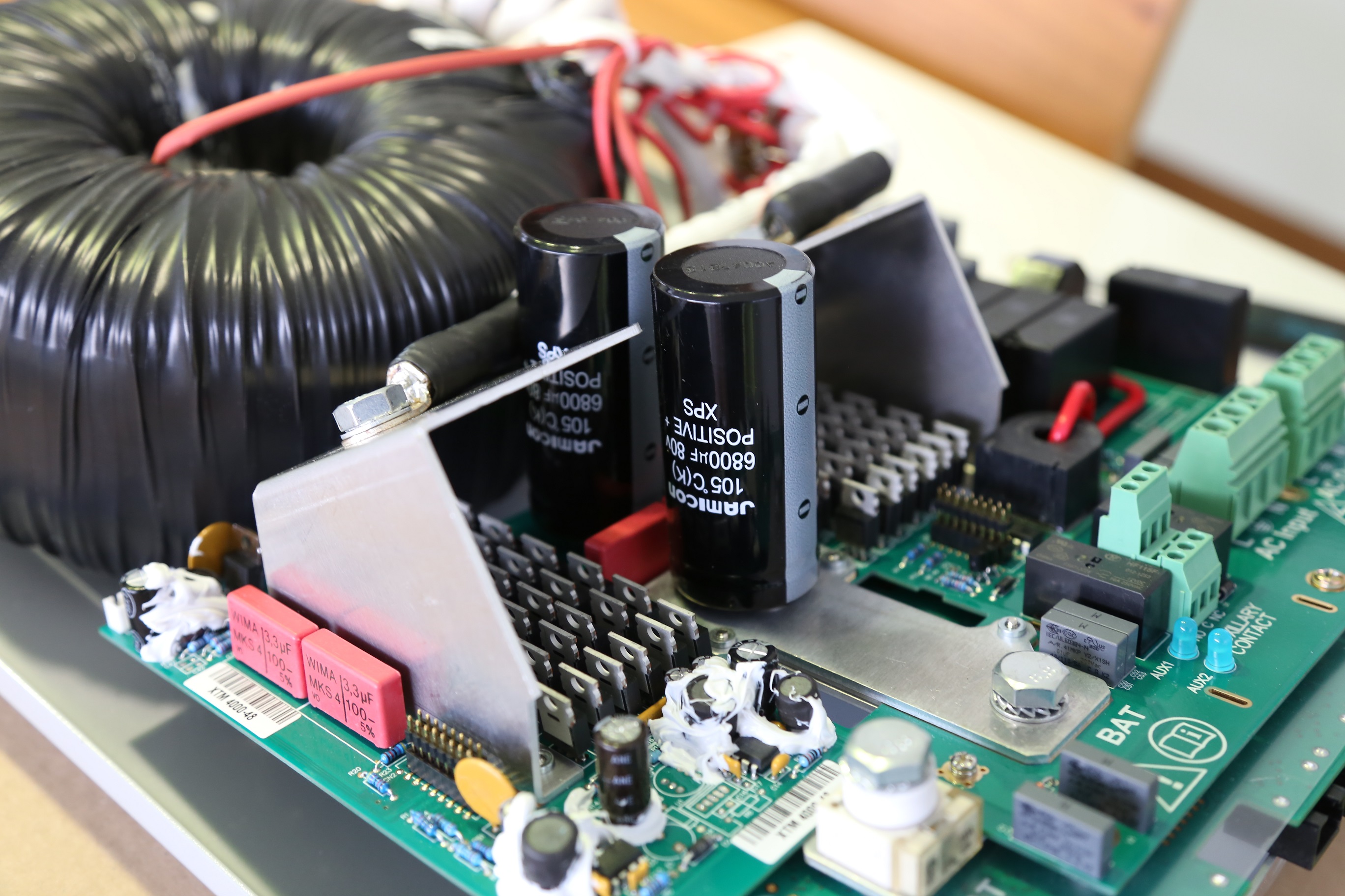

Takze prvni dojmy:
- mechnicka stranka fajn, sasi jako original, plasty taky, ale lehce horsi povrch. Nikde napis Studer, prilozeny origo manualy Studer s tim ze je vsude vymazovno logo a slovo studer
Uvnitr:
- pajeni rozhodne horsi, evidentne rucne osazene, tzn obcas nadzvednuty odpor, ale zapajeny.
- par opravovanych mist a jedno hodne skarede (okolo hodin realneho casu) Tam asi provedu ocisteni alespon od tavidla.
- Soucastky vsechny na 105stupnu (skoda ze nejsou na 135) SAMWHA, Velke kondiky Jamicon 105stupnu 2x6800/80V
- vsechna rele HFE10-1, 50A
- FETy IRFB4410 (celkem 72 kusu)
- Trafo rozmer 19cm/6cm, vyska 9cm
hned jak budu pripojovat, tak dam vedet dal (snad zitra, alespon na DC a komunikaci), snad nevyhorime
Kdyby nekoho zajimal jeste nejaky detail, tak piste, behem vecera muzu zmerit, precist, opsat, atd.

Zitra dopo bude den D, je to na 100% ukradena doku, tzn problem zda do toho jit je jen ciste moralni
Kvalita opravdu je horsi, to je bez debaty, pajeni, opravy. Hned jak rozeberu origo kus, tak zmerim trafo a podivam s na origo fety, jestli maji alespon stejny styl popisu.
Klidovy proud a zatizitelnost zmerim.

zkus se ještě prosím podívat, jestli je přesně stejný layout desek, nebo jestli tam je již nějaká ta čínská tvořivost...

No když vidím ty pájené DPS a opravené místa na nich, tak děkuji nechci, nevěřím že to něco vydrží, možná takový lepší PJ.
Navíc dokumentaci ukradly, takže bych si to od nich nikdy nekoupil.

Dle mě je ta cena dost velká a ještě velmi špatná kvalita osazených desek, nehledě na kvalitě použitých součástek a materiálů. Fetty jsou na 100V, u měniče na 48V je to málo. 100V fetty byli ve victronech u verzí na 24V. O délce záruky ani nemluvím. Dle mě to nebude umět vše co originální Studer. Ta cena odpovídá cca + 10 % VOC Victronu a tam je aspoň záruka 5 let a kvalita provedení taky. Za mě opravdu ne.youda píše:Cože? Takže klon XTM 4000-48 za 25 tisíc Kč? To je ZADARMO!

Kondíky se dají vyměnit, termální design bude snad dobrý, když ho vymyslel Studer. Hlavní je, aby nebylo ošizené trafo a polovodiče. Pokud by číňan dokázal udržet výrobu a vychytal nějaké ty mouchy, mohl by to být ideální "dodo" výrobek pro českého kuťila směřujícího k ostrovní elektrárně s vyšším výkonem, nízkou vlastní spotřebou a možností paralelizace měničů.
